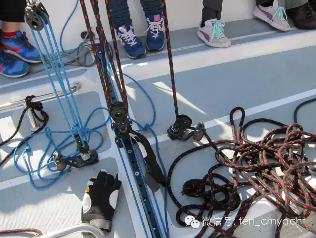

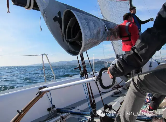

3、把横桅抬起来固定好,把这个算作一个单独的流程吧,也挺重要,抬起来才能扬主帆,高度差不多在胸口,普通人弯下腰就能钻过去,后面讲转向的时候咱细说。
甲板上左右两条突起就是为了让水手坐在舷边有地方蹬脚。

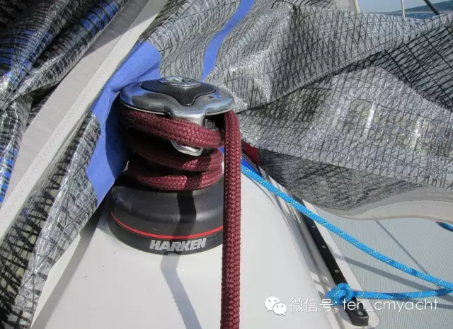

给绕揽桩一个特写,绕上缆绳以后,能拉动,会有嗒嗒嗒的声音,挺喜欢的声音。
这是另外一种桩,细说一下,这个桩最下面两道缆,是可以拉动的,找好位置以后,绕到最上面的一圈,最上面一圈的缆的位置是卡进去的,不能转动,就给固定好了。

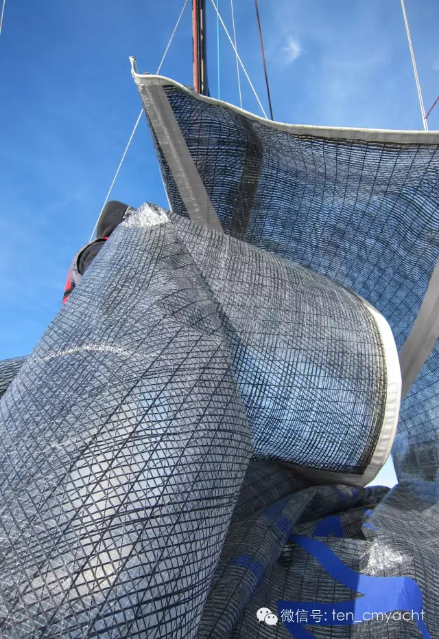

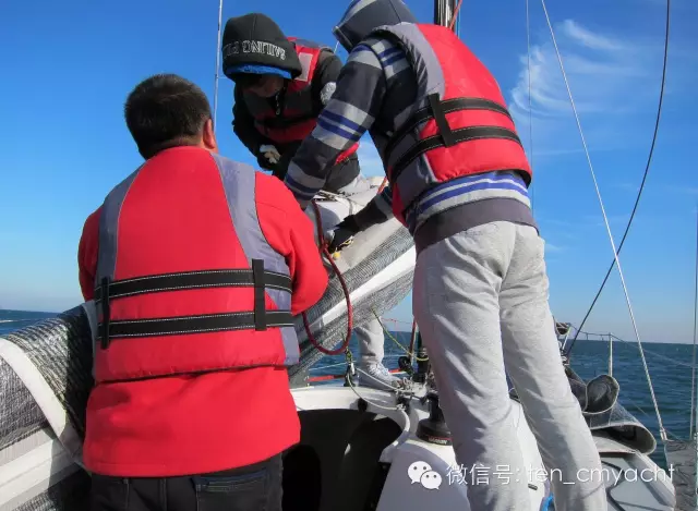

6、解开主帆准备扬主帆,解开把主帆绑在横桅上的绳子,在主帆顶端系好绳子,准备升起。

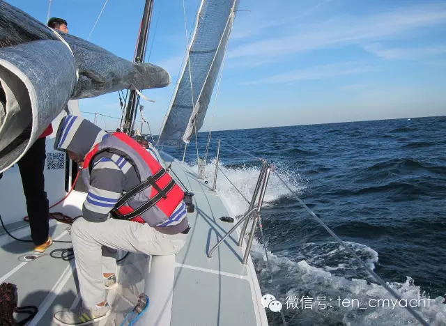

7、事故. 在准备升主帆的时候,海上风力突然加大,正常帆船最好在5级左右的风速下比较爽,但是风力超过6级7级以后,如果船上有新手,将会有一定风险,其心理上会有一定的压力,此时船身已经倾斜约30度左右,平时我们在陆地上30度觉得不怎么样,但是在海上,这对初学者会有一个心理上的承受突破点,说白了就会担心船会不会倾覆。
8、船长临时决定降下主帆,仅靠前帆继续航行。在风特别大的时候,收帆工作非常困难,众人靠体重一点点的把帆压下来。
9、收主帆。经过一点时间,主帆收了起来。收好后,记得船长问那个靠在横桅上的那大哥干啥呢?他回答,喘会,上岸后想想,当时真挺刺激。其实当时为了减少风的影响,同时降下了前帆和主帆,待主帆完全收起后,重新扬起了前帆,为了保险起见,直到返航,仅用前帆进行的航行。

小伙伴轮流掌舵体验,舵柄其实还可以伸长。
船尾甲板特写,可以清楚的看到,横桅的固定就靠这几根绳索,所以横桅有一个幅度的左右晃动。

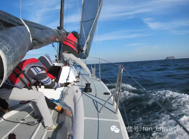

11、转向。在讲转向前,要向大家讲一个点,体验下正常航行下的船的姿态,如图所示,倾斜角度在30度左右。
正常航行的姿态下,从我拍摄的角度可以看到,大部分船员都坐在较高的船舷一侧。
