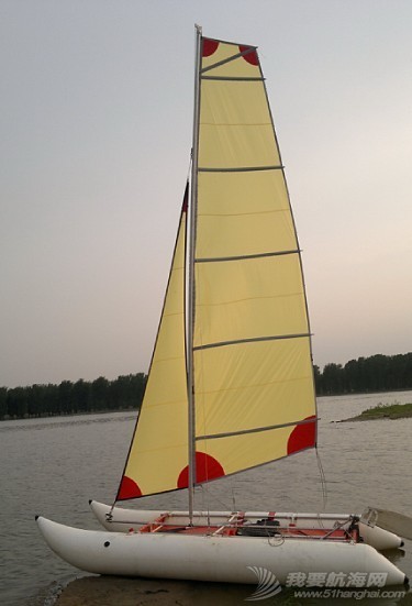

      本人的双体充气帆船从2012年9月制作出来,充气船体一直沿用,每年换一套新桅杆和帆,或修改制作些小件,如卷帆器帆桁之类。

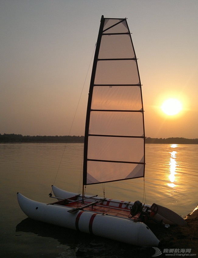

      2012年开始时用的是树脂杆子,软,造出来第三天就拖出去了,日照下过海,昆山淀山湖里还耍了10来天,这趟远门出的,运气太好了,没遇上3级以上的风,回京后在潮白河里经常是五、六级风,这才知道桅杆不行。
      2013年桅杆用了轻薄的6063铝管(按6061买的,不便宜,也很软,感觉是被卖家骗了),高5米5,加了绳槽,还真轻,桅杆支索用细了,压扣也没压紧,在官厅水库,钢丝绳压扣被拉开,水刀还丢了一只。水刀是快艇拖拽时帆船上没人控制,固定带子呗割断,丢失的。优点是,有绳槽能轻松收帆,拆卸支索好桅杆。

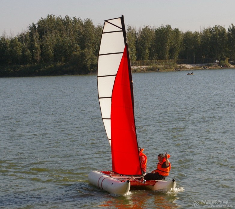

      2014年桅杆换了更粗些的铝管,调整了绳槽,做了个大前帆和稳水板。

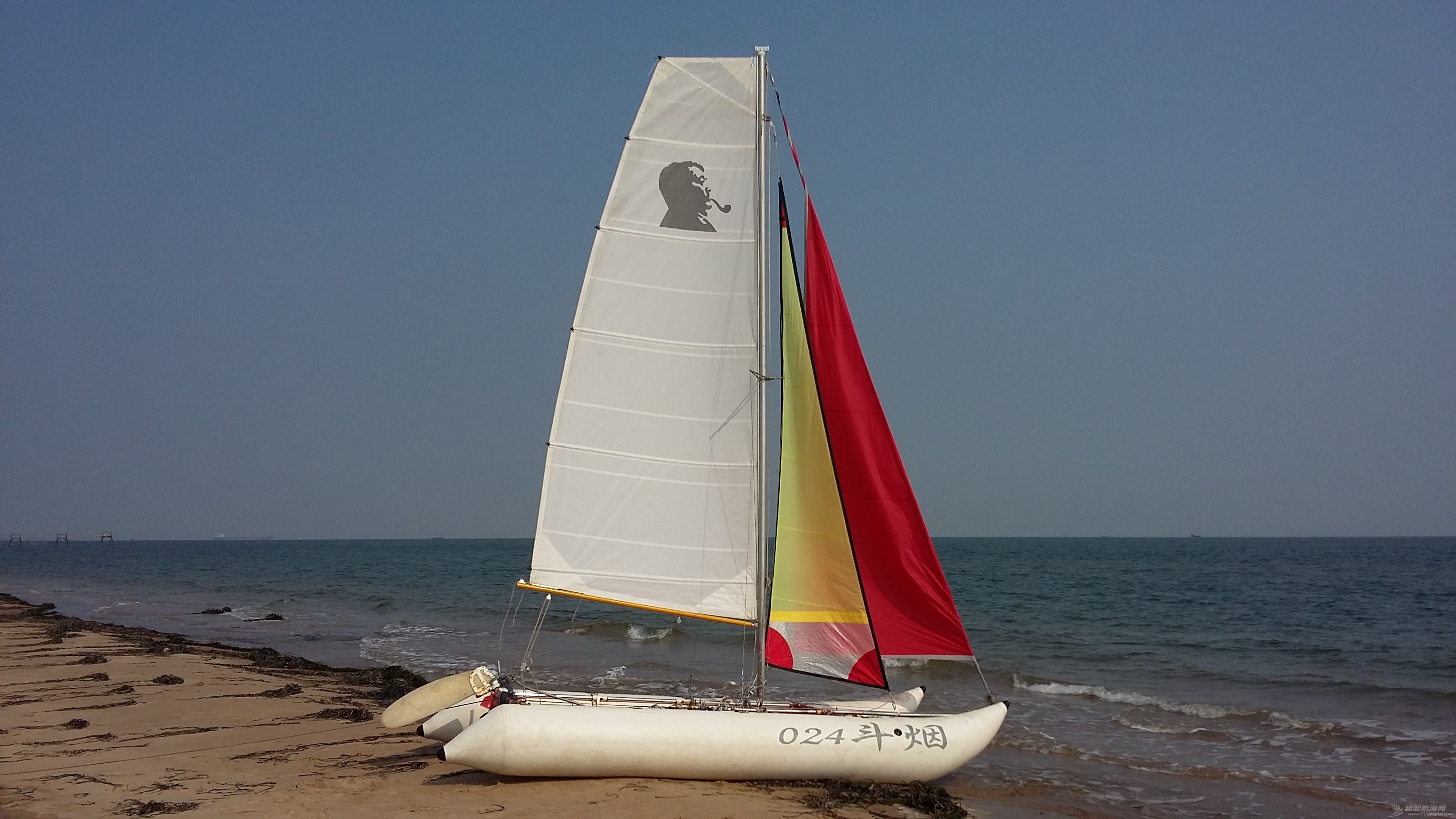

      2015年只在大前帆和主帆之间加了个以前淘汰下来的小前帆,在唐山乐亭下了海。
      2016年4月初,运河游艇会的道子把帆船留在了游艇会港池里。这回是玩着方便了,不用运输和组装拆卸了。恢复了水刀,弃掉了稳水板。 20160418_174549.jpg

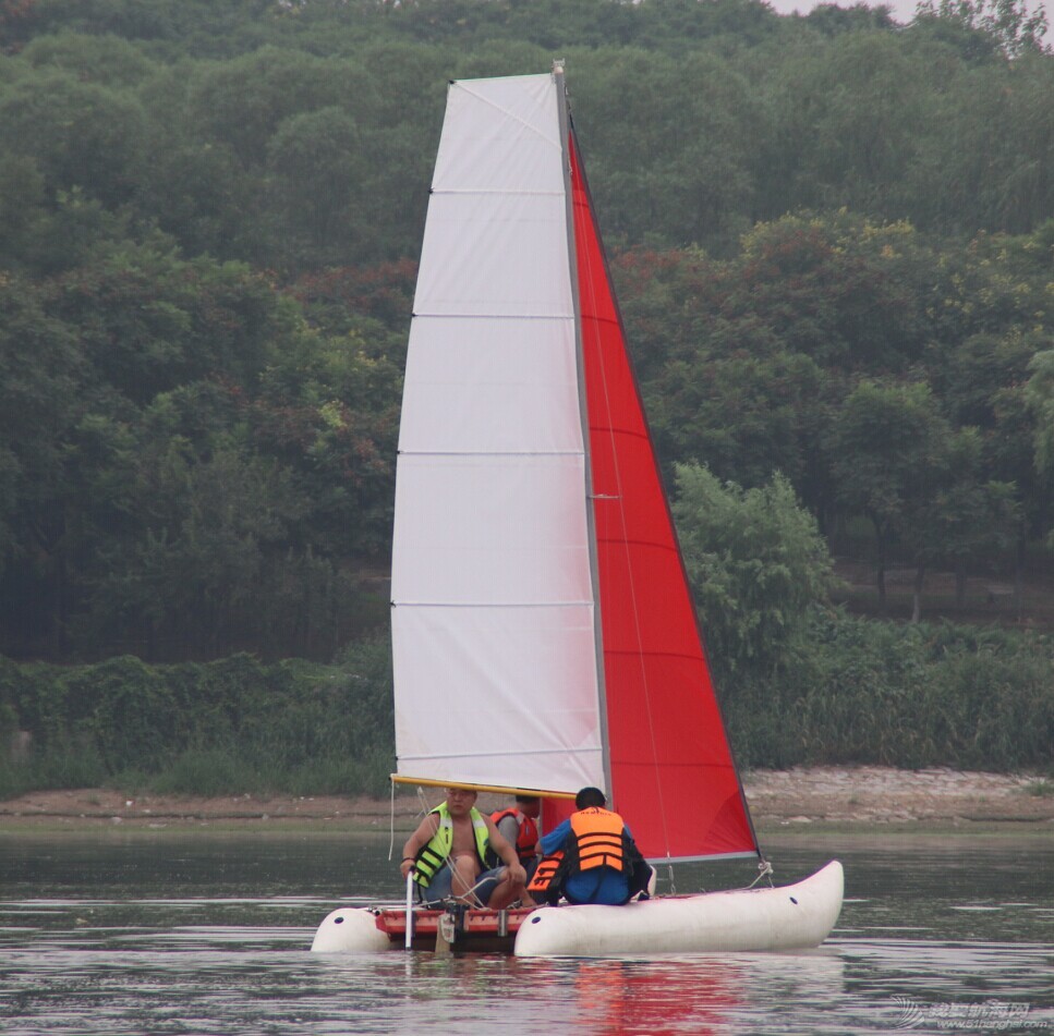

      这条船的充气船体太大,适合休闲、体验,经常是4个人在船上。有一次是4个大人还带了个2周的小孩。      在桅杆和帆还没做出来时,装过15匹的船机,上了6个人,感觉还能再加人。
