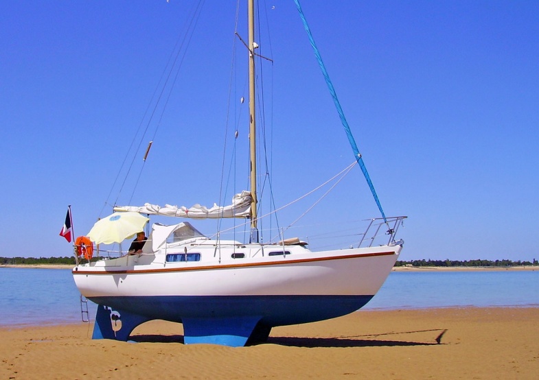

直接淺灘上岸衹有很小的船可以,較深海還是大些的船是不能登陸的。
所以我們船上有登陸的汽艇或小船、有時候挂在後面、收在甲板上、真沒有空間時也會拖在船后,這一類的船都很近海用,沒有中間版龍骨都沒有問題。
5米的船依照你的使用不裝龍骨也行,或者照你説這類淺的也可以。 swallow_lge.gif Swallows and Amazons裏面Swallows有龍骨,Amazons用中間板。龍骨的重心比較低和平均,也比中間板伸展時喫水淺。
如果是漲退潮差距大的地方、這種設計很流行。 xmacwester27.jpg.pagespeed.ic.mKW1ClCDps.jpg m21266ddf.jpg

后面两张图的设计很不错,不过我目前看到的这种设计都是比较圆润的船体,多角形船体增加应该也没问题吧?
可能相应的龙骨要加强一些才能支撑这种设计。
不知道这种可用于立在滩上的小龙骨强度要求会不会很高,用什么材质会比较合适?
