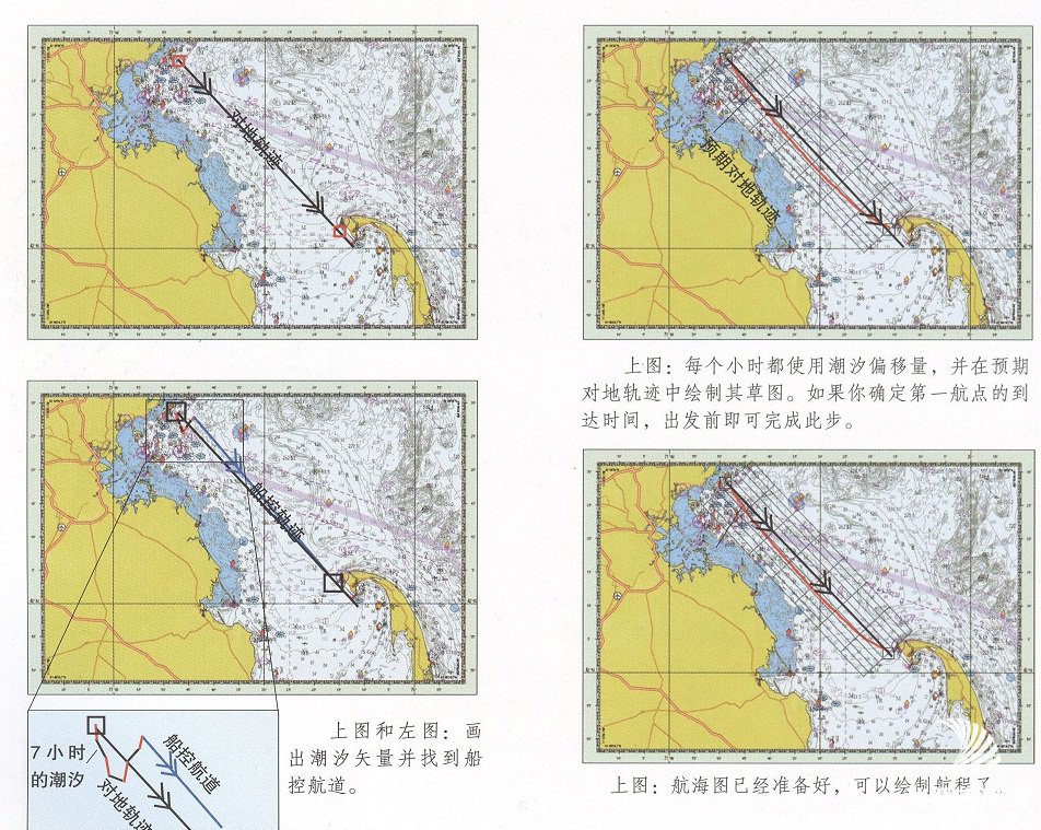

    首先,使用地图确定航行当日主港的高潮时间。将各时间填在地图的每个图表里。在航程图上标出航迹。
    引入潮汐矢量并计划船控航道(参见288—289页),为航程做好准备。每个小时都使用潮汐偏移量,并在预期对地轨迹中绘制其草图。如果你确定第一航点的到达时间,出发前即可完成此步。
    现在航海图已经准备好,可以绘制航程了。
使用航海图
    和计划航线一样,你需要定期绘制船舶的实际位置。也可以绘制估计位置来检测定位是否准确一一或者在仪器失灵时用作定位点。在潮汐水域中,需要使用航海图来计
算船控航道。
小航程的导航
上图:每个小时都使用潮汐偏移量,并在预期对地轨迹中绘制其草图。如果你确定第一航点的到达时间,出发前即可完成此步。
上图和左图:画出潮汐矢量并找到船控航道。
上图:航海图已经准备好,可以绘制航程了。

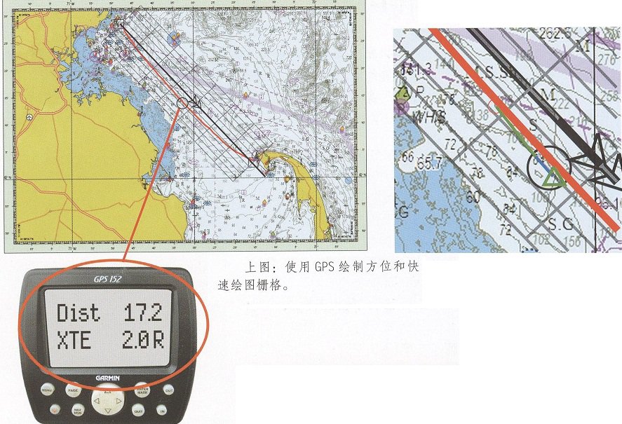

    上图:使用GPS绘制方位和快速绘图栅格。
    上右图:这种情况下,GPS定位与定位点不一致,但仍在估计位置的范围之内。有必要检查罗盘和舵手,确保船舶控制在正确的航道上,该检查在航行中用手持罗盘即可完成。同时确保罗盘周围没有放置磁性物体。
    现在航海图已经准备好,可以绘制航程了。
使用航海图
算船控航道。
小航程的导航
