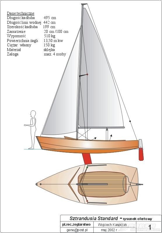

sztrandusia4.95 的船体如果去掉中间板,加上 Bilge Keel 怎么样? sztrandusia4.95 本身并没有外置龙骨,船底是完全平的,我想应该考虑使用比较坚固的木质材料,中间加铅的方式。 但是因为平底,加上船底的弧度小  详情 回复 发表于 2016-10-31 00:25

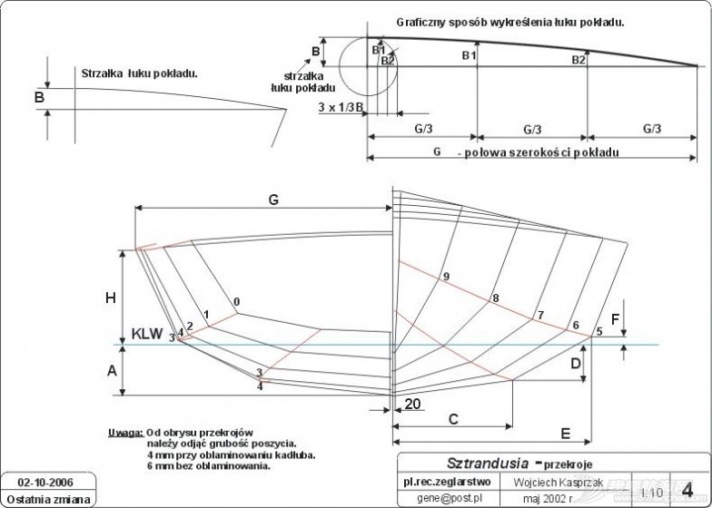

发表于 2016-10-31 00:25 | 显示全部楼层 来自: 广东汕头
KoekWeiChew 发表于 2016-10-30 17:24
Dory是一種美國發展的傳統漁船、5-7米長、雖然是平底但船舷高而角度該中文說比較斜嗎。就是浮力、容載量 ...
但是因为平底,加上船底的弧度小(倾斜小),木质的Bilge Keel 不单独支撑起船体,只要Bilge Keel 和船底在同个水平线就可以了,这样坐滩时船底作为主要支撑,Bilge Keel 只是作为扶正支撑,但是如果这样做,会担心Bilge Keel的面积不太够。如果是V形船底使用Bilge Keel 的面积应该会比较合理一些。
点评
150公斤的船我不認爲有什麽問題,不行的話大不了用樹脂補過打個洞加上中間板。  详情 回复 发表于 2016-10-31 00:31
发表于 2016-10-31 00:31 | 显示全部楼层 来自: 马来西亚
sztrandusia4.95 本身并没有外置龙骨 ...
点评
做了个大概的效果,应该大概是这样子的。  详情 回复 发表于 2016-10-31 17:57
这个方案应该可以, 如果需要加强,可以在 Bilge Keel 外延加上金属外骨,这样应该就足够承受重量了。  详情 回复 发表于 2016-10-31 00:43
发表于 2016-10-31 00:35 | 显示全部楼层 来自: 广东汕头
仔细看了一下,如果和船底平行的话,真的面积很不够。
