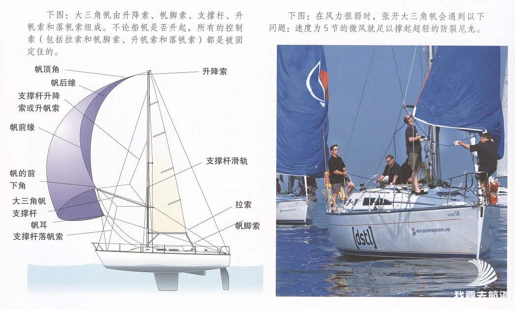

    下图:大三角帆由升降索、帆脚索、支撑杆、升帆索和落帆索组成。不论船帆是否升起,所有的控制索(包括拉索和帆脚索、升帆索和落帆索)都是被固定住的。
    下图:在风力很弱时,张开大三角帆会遇到以下问题:速度为5节的微风就足以撑起超轻的防裂尼龙。改变大三角帆的帆向
