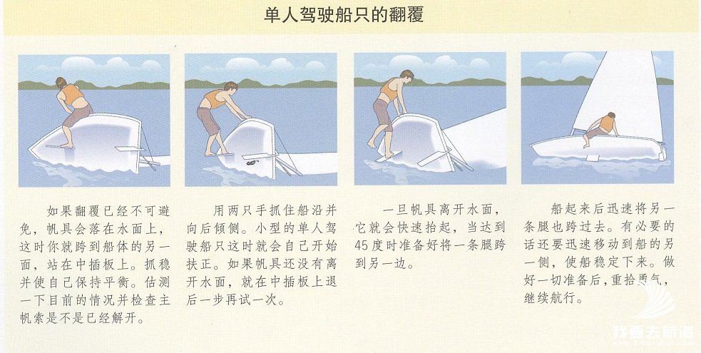

    如果翻覆已经不可避免,帆具会落在水面上,这时你就跨到船体的另一面,站在中插板上。抓稳并使自己保持平衡。估测一下目前的情况并检查主帆索是不是已经解开。
    用两只手抓住船沿并向后倾侧。小型的单人驾驶船只这时就会自己开始扶正。如果帆具还没有离开水面,就在中插板上退后一步再试一次。
    一旦帆具离开水面,它就会快速抬起,当达到45度时准备好将一条腿跨到男一边。
    船起来后迅速将另一条腿也跨过去。有必要的话还要迅速移动到船的另一侧,使船稳定下来。做好一切准备后,重拾勇气,继续航行。

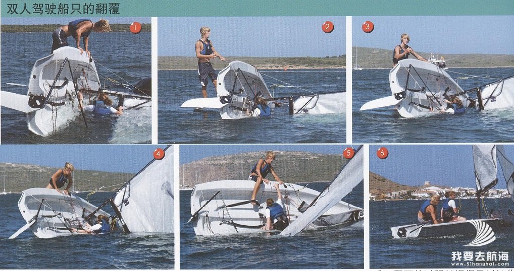

    下图(由左至右):1.船员落入水中,舵手前来确认她是否受伤。
    2.舵手站在中插板上并拉紧扶正索。
    3.舵手和船员确认主帆索和前桅帆索已经解开。
    4.舵手向下压船体将其扶正,而船员在水中准备回到驾驶舱。
    5.随着帆具离开水面,舵手从船的另一侧跨回来,同时船员也进入驾驶舱。
    6.舵手和船员将船平稳下来后便可继续航行了。单人驾驶船只翻覆的最佳应对方式
    0你知道翻覆已经不可避免,所以在帆具落到水面上后,马上跨过船体到另一侧的稳向板上。
稳向板船的翻覆详细处理【图文详解】-航海网
    0抓稳并保持平衡。
    0确保主帆索已经解开。
    0用两只手抓住船沿并向后倾侧。像“比克”和“激光号”这样的小型单人驾驶船只会马上开始自己复位。如果帆具还没有离开水面,你就需要更大的杠杆作用力。在中插板上后退一步,然后再试一次。
    0一旦帆具离开水面,它就会快速抬起,当达到45度时准备好将一条腿跨到另一边。
    0船起来后迅速将另一条腿也跨过去:做这个动作要敏捷!有必要的话还要迅速移动到船的另一侧,使船稳定下来。
    @重拾勇气,继续航行。双人驾驶船只翻覆的最佳应对方式    ,
    @对于舵手来说,所需的技术和单人驾驶船只差不多。只要在船翻覆时跨到另一侧的中插板上即可。
    0而船员就要小心地落在桅杆和驾驶舱之间的水面中。不要落在风帆上:你可能会将其坐穿或使帆具下沉并颠覆船只,使恢复变得更加困难。
    0在船翻覆后,两人要立刻互相确认彼此是否受伤。
    0之后,两人要确认主帆索和前桅帆索是否已经解开。
    0如果大三角帆是升起的话,就必须将它拉回它的斜槽中。
    0双人驾驶船只船体和帆具的体积和重量都比较大,这使得将船从翻覆中恢复变得更加困难。舵手要更靠后地站在中插板上,并拉着扶正索向后倾斜。有些稳向板船的扶正索在船沿下侧。也可以使用大三角帆索或前桅帆索。
    0船员要浮在一边不能向下压船体,然后要做好准备回到驾驶舱。
    0随着帆具离开水面,船员可以在舵手从另一面跨过来之前进入驾驶舱。
    0这时船员和舵手应该坐在船的两侧,将船平稳下来后便可以继续航行了。
