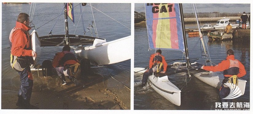

双体船的下水
    双体船的搬运车有一根车轴、两个托架和两个巨大的车轮。最好的型号叫做“Cat Trax”,拥有巨大的轮胎,十分适合用来将船推过松软的沙滩。
    托住一个船头将船举到一定的高度,使搬运车能被推进去。托架应该放在位于侧支索附近的船体它十分稳定,上船会比较容易。大部分休闲型双体船都有固定的艉鳍,所以你不必像在稳向板船上那样把时间浪费在稳向板上。双体船的加速也非常快,使船能够迅速驶离海岸这在向岸风中会比较理想。
    在离岸风中,双体船下水困难会大些,因为它加速较快,而且无下面,那里大约是整艘船的平衡点。
    抓住托架索(连接着前桅支索和两个船体)或两个船头将双体船推上搬运车。
    将双体船滑入水中,然后把搬运车拖回岸上,并放在高水位线上。驶离岸边

    左图1:一名船员负责把“CatTrax”推到船体下面,另一名船员负责抬起船体,使船体下有足够的空间推进搬运车。
    左图2:双体船下水时十分稳定。一名船员放下船舵并安装主帆,另一人抓住前桅支索托架。双腿拖在水中控制船只并使其减速。当船到了足够远的地方,船员们就可以到弹床上去,控制风帆和船舵开始航行。感觉很好,但也会使船速减慢。

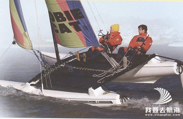

    0将体重放在船的侧面或用吊钩向外倾斜(大部分稳向板船都可用),使迎风面的船体正好在7K面上飞行。如果你无法把船体压下,就要拉收帆索来减弱帆上的动力,拉重些能达到最明显的效果。

    上图:逆风行驶时,迎风船体会抬起并在水面上飞行。可能自由快速地驾驶双体船。顺风行驶转向逆风,抬起迎风面船体,提高速度,然后在船体依然腾空的情况下在相对风中转向。
