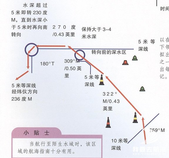

    这里是一套进入游艇港口的领航计划,用以示例如何构建一套领航计划。你需要考虑到船舶的吃水深度,如果船员人手不够,就需要选择最简单的航线。

    上图:选择途经你认识物体的航线。如果吃水深度允许,不必选择主要航道,这样可以避开大型船舶。
    上图:认真观察此图,看吃水深度是否有帮助。通过观察回声探测器,可以看出一旦经过5米等深线,即可向西转向。西南方的下一个转弯在下次经过5米等深线时,进入浅水区即可向南转向。
    上图:最终进港路线定在经纬仪方向上,保持船舶位于疏浚航道。进港前需要进行确认。航道指南通常列出经纬仪标记的图片,有助于辨认。用手持罗盘检查经纬仪的定向,确保判定无误。

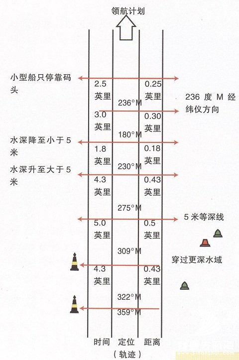

    上图:  你可能更偏爱用带状图来做领航计划,带状图将航道分为几列,画出主要特征的轮廓。用记号标出每个经过的标记。

    上图:小比例尺航海图对于进港很好用,但实际领航还是需要大比例尺航海图。
