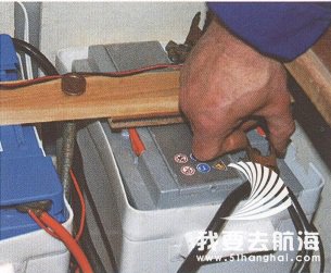

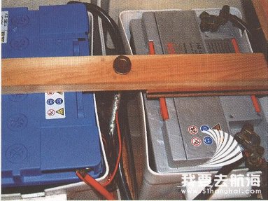

    通常船上有2到3组蓄电池:其中一组用来启动引擎,其他的用来为船内电气设备(灯、仪器等)供电。蓄电池必须在航季末重新充电,定期检测,并在整修期内不断充电。
    如有可能,将蓄电池带回家充电。使用比重计检查蒸馏水水位和电解质比重。按要求给蓄电池加满蒸馏水。
    如果某一电池单元无法充电,就将蓄电池送到电池供应商处检测。若需更换一组或者两组蓄电池,则要购买优质船用“深循环”蓄电池,而非汽车蓄电池。

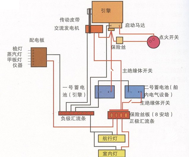

    取得一张船舶的电路图来帮助你定位所有线路。电路发生变更后更新电路图。

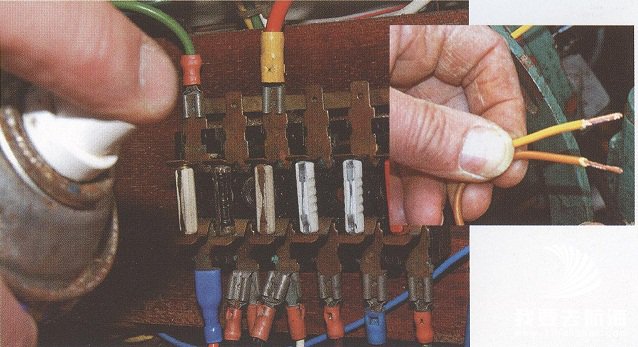

    0检查并清洁可替换保险丝的接触端点,考虑是否用打开开关即可简单重装的保险丝更换旧保险丝。
重新接线
    现有电路重新接线或放置新电路时,使用海事级“上锡”电缆(即每一缕金属丝都有锡线包裹的电缆)。在塑料绝缘外层内,未镀锡的成股电缆线会失去光泽并产生
铜锈,使每根缆线与相邻缆线绝缘,导致每根缆线产生各自电阻,而非一个整体电阻。为了节省“上锡”电缆的成本,可以购买红色(正极)和黑色或蓝色(负极)绝缘过线管,并在连接之前把长约25毫米(1英寸)的彩色绝缘过线管安装在电缆的两端。过线管的颜色应与接线图对应。
    0在进行所有连接之前,使用烙铁和锡丝给电缆(尤其是未上锡电缆)末端“上锡”,这样可以保证缆线之间相互固定。
    0给连接点喷洒除湿剂。

    上图:图中电池区包括两组蓄电池,由锁闭杆固定以防松动。蓄电池在各自的溢出容器中放置,防止电池液体溢出。

    上图:一幅船舶电路图。一号蓄电池是引擎启动电池,二号蓄电池是电气电池。船舶照明系统即是基于此双蓄电池系统。

    右图:给连接点喷洒除湿机,以保证防水性。
    插图:将黄色新缆线与现有旧缆线作比较。旧缆线的管套僵硬、开裂、易碎,黄铜线丝彼此不接触。
