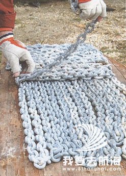

    0在滚轴上把船锚链条拉伸开,将其从锚链舱中卸下,平置于地面上的木制托盘上。用高压水枪清洗锚链,除去盐渍和海洋沉积物。之后用真空吸尘器清洁锚链舱。

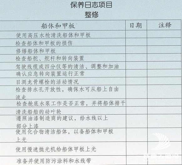

记录保养日志
    船舶保养应当分部进行:船体、甲板、引擎、帆等等。通过记录保养日志,可以回顾购入某部件的时间。
    航季中记录的修缮物列表现在可以并入维修计划。

    下图:平铺好锚链等待高压清洗,以清除盐垢。

下图帆船保养日历

记录保养日志

下图帆船保养日历
