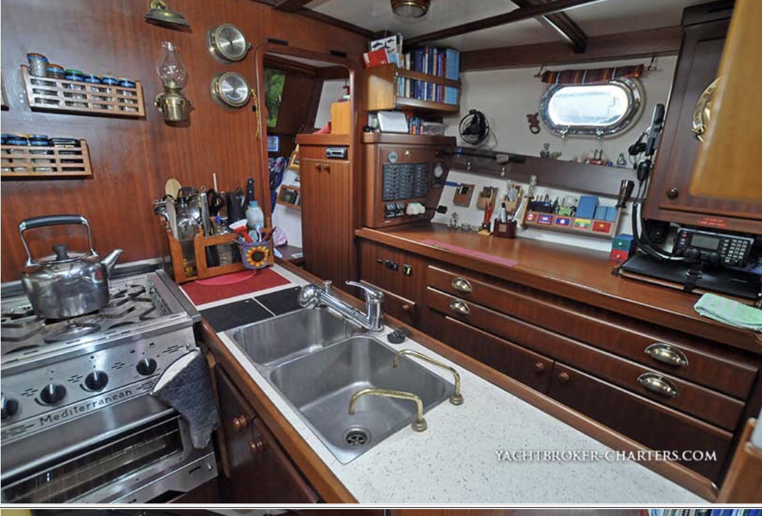

这个船型的特别之处可以看到,并不像一般的帆船那样甲板是前后贯通的然后在甲板上凸起一个浅舱顶。而是船体中间高起,断开甲板。你不能在船两侧行走而要改成在顶部通过。这艘帆上印了狐狸头的38尺船现在在马来西亚,挂在网上卖开价16万3千英镑,感觉要价太高了点。一艘2007年的38尺胶合板船怎么吹也到不了这个数啊。
https://www.yachtworld.co.uk/boats/2007/benford-dory--3002060/
