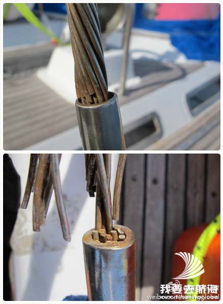

                                                                               支索是帆船上的重要部件,其作用是拉紧桅杆,并承受帆面产生的张力。
                                                                                航行中支索出现断裂并不少见,关键是尽快采取有效措施进行处置。

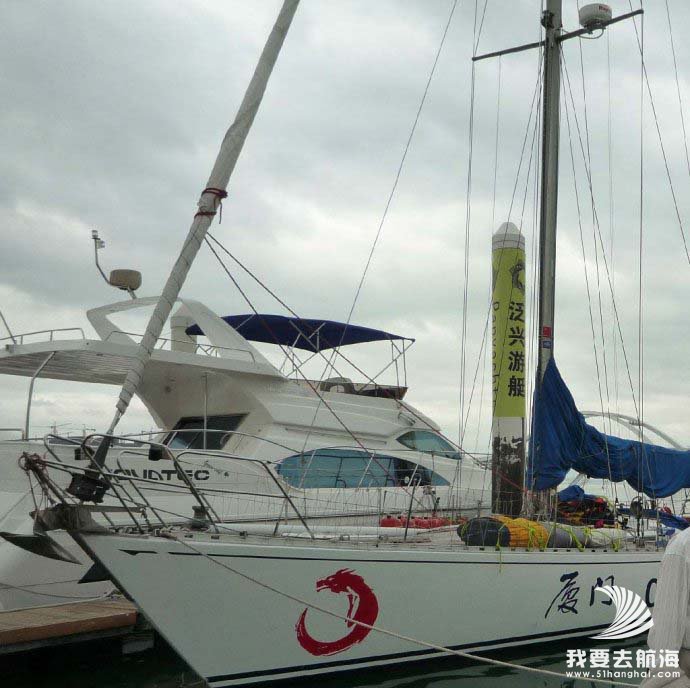

                                                                                厦门号帆船除前后各有一根支索外,左右舷另有8根支索将桅杆拉住。
                                              支索断裂的处置办法 -厦门号的全球航海-跟踪报道之68
                        首先,要将主帆降下来,避免支索受到更大的张力。接下来是恢复损坏支索的功能。#p#分页标题#e#
     如果厦门号帆船上没有备用钢丝绳,或可借用桅杆下部的支索(桅杆下部左右侧各有两根支索,临时卸下一根,权做应急)。
    先修复前支索,再修复侧支索。
    由于船上条件所限,制作接头不太可能,可用卡子或插扣的方法做成绳套,将支索接长固定在各系固点,待到下一停靠点更换新的支索。
    用卡子连接钢丝绳是最简单的办法,如果船上没有卡子,只能插扣了。
    钢丝绳的插扣方法对于从事起重工种的人员是非常熟悉的,可以请他们用图示的方法提供帮助,指导厦门号船员进行操作。
    厦门号帆船目前的位置距离最近的岛屿60余海里,用上述方法坚持到港口是没有问题的。
