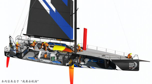

                在回顾指导这些帆船的设计和建造规则的时候,我们将着重介绍改良和优化的部分,而不是那些激进的变化。了解这些强大的帆船在海浪中顺风行驶时的动力负荷,是我们关注的一个方面。
              为了鼓励设计师们在帆船内部设计更多的构造来提高帆船的可靠性和耐久力,新规则将可接受的排水量增加至14.00-14.50吨之间,同时将龙骨球缘的最大重量设为7.4吨。
            在甲板上,为了简化船帆的设计和操作,同时减少研发成本,所有的球形帆都可以卷起。
            The Volvo Open 70 V3 帆船彰显动力的一个至关重要的因素是横梁。较多的横梁意味着较多的校正船帆时间,产生更多有利的扶正力矩 ,但不好之处是这会在甲板造成更多的浸水面积,带来一些行进的阻力。
           船的鳍龙骨和龙骨球缘结构的重量被限定在7.4吨,其最大吃水深度被限定在4.5米-鳍龙骨最小重量为1900千克,这样由鳍龙骨和龙骨系统产生的扶正力矩的灵活性就会降低,也使得帆船的吃水线横梁显得更加重要。因此,扶正力矩与横梁和浸水面积的比例关系就成为帆船设计的关键所在。(本内容来自于“我要去航海”http://www.51hanghai.com
