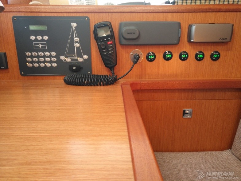

3、船长室控制板边上打了五个洞,船长装了五个电瓶电压显示器。五个电瓶电压与充电情况一目了然,看上去和原装的一样。以后,不会再被德国人的设计搞得心慌慌。原装设计是:只要一个水箱的储水量低于25%,那么此提示就一直霸道地占用显示屏,各电瓶电压情况无法显示,直到靠岸补充淡水后显示屏才能恢复正常状态。我猜想可能是德国人固执的认为,既然水位报警,就要立即解决问题后再行船。殊不知,茫茫大海上并不是总有淡水补充的。真想问问德国人:中国船长的改进是否得当?

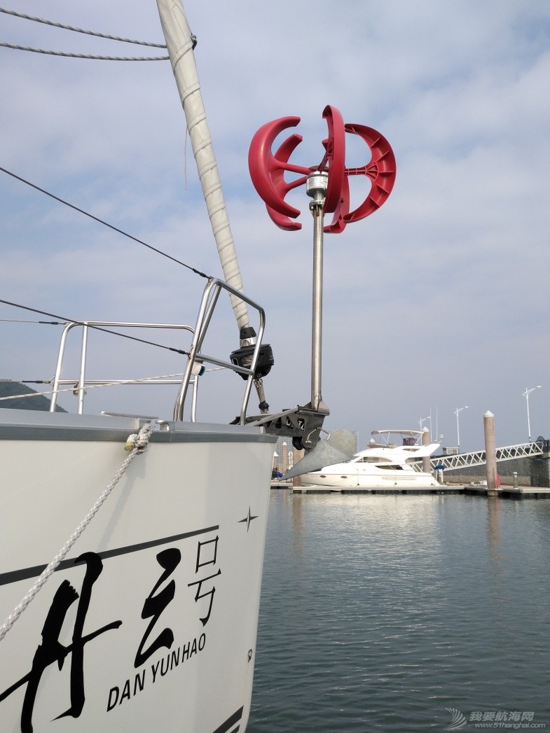

6、安装风力发电系统。丹云号原装一套三个95AH服务电瓶,船长自己加装一套300AH服务电瓶。除原发动机自带的充电机,又加装一个发电机,一套太阳能发电系统。但船长的忧患意识太强,或者叫‘一朝被蛇咬十年怕井绳’,坚持再加装一套风力发电系统。装什么款式、装在什么位置船长研究好久,最后确定装在船头锚支架的那块儿钢板上。用两千多元的成本购买了各种配件,请人焊好不锈钢支架,船长和他唯一的水手用了一天时间安装好整个系统。当船长拧紧最后一颗螺丝,我轻轻的松开抓着叶片的手时,红色的灯笼静静地转起来,丹云号立马灵动耀眼起来,丹云则喜上眉梢。这个东西不仅好看,还能日夜不停地发电,最关键的一点是:静!超喜欢!它不会影响前帆使用。球帆使用也没问题,只是球帆换舷时不好操作,但是不怕!船长已经想好了球帆换舷的应对方法。
