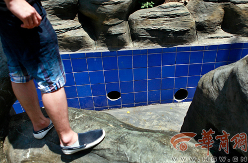

排水口直径33厘米,没有任何防护 华商报记者 张杰 摄

  徐女士说,她和刚刚妈妈是很好的朋友,住得也很近,当天上午9点多,刚刚妈妈开车带着他们来到这里。事发时大约是下午3点半,当时刚刚的妈妈坐在一个皮筏艇上,她、侄女和刚刚一起手拉手,推着皮筏艇,从水池里由东向西走,刚刚在最右边,靠近水池壁。
  皮筏艇上的刚刚妈妈立刻跳了下来,她们一起赶紧四处寻找,但还是不见刚刚,突然就在水池下方的侧壁上发现了一个大洞。

  一名亲属说,吸进刚刚的管道直径只有33厘米。“孩子在这么狭窄的空间里,经历了怎样的恐惧,我想都不敢想。”说到这里,她放声大哭。

  根据徐女士的比划,事发时水池里的水只有六七十厘米深,亲属们都想不通,刚刚1.7米的个子,怎么能被那么小一个管道吸进去。

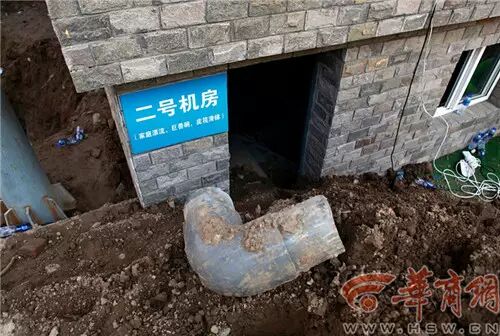

  吸走孩子的是循环管道
  昨日下午,在长安区安监局监察大队,一名工作人员表示,目前事故原因还在调查,听参与调查的同事初步分析,吸走男童的不是排水管道,而是水上乐园的水循环管道,和管道连接的,应该是个水泵,否则吸力也不可能那么大。在刚刚出事的管道后面,有一个“二号机房”的标志,家属猜测,机房里可能安装着水泵。
  进一步追问
  吸走刚刚的力量到底有多大呢?根据华商报记者的描述,铁一中物理老师邱振东表示,由于水循环管道存在水泵,如果不知道水泵参数,无法预测吸力。在忽略水泵的前提下,刚刚所在的水池水深60厘米(由于洞口和底部有一定距离,水深且按42厘米来计算),洞口的直径是33厘米,那么,刚刚被吸走的力量是360牛,相当于36公斤。“水泵的吸力可能是这个力量的四五倍,可想而知,一个12岁的男孩更是无法抵挡。”

  为刚刚心痛的同时,华商报再次提醒广大市民,泳池或者水上娱乐项目水池的排水孔吸力相当强,尤其是水循环或者排水时,足以让长发、手足或身躯被吸住,使人受困溺水,或者被吸进去丧命,所以在这些场所活动时,务必远离排水口或者循环管道口,这些口一般在泳池四壁或者池底,在水中时一定远离这些地方。

  吸走孩子的是循环管道
  进一步追问
