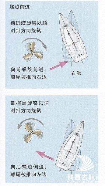

螺旋前进
    0螺旋前进会将船尾拉向螺旋
桨旋转的方向。比如,在向前方航行时,以顺时针方向旋转的螺旋桨会将船尾拉向右边。螺旋桨以相反方向转动时,会将船尾拖向左边。    0螺旋前进在低速驾驶时效果最明显。向前航向时,使用船舵控制航线相对简单;而倒退航行时,船舵会迅速将船尾拖向错误的方向,如果不向前驱动,就无法纠正航线。
    0了解倒退航行时螺旋前进会将船尾推向哪个方向,这对驾驶帮助很大。你可以将游艇在港口边绑好后进行模拟。将引擎调成逆转,船尾会从湍急的水流中被推开,水流会使螺旋桨停下。

    上图:考虑到倒退行驶时会螺旋倒退,所以要保证游艇在进入停泊处时能沿直线航行。在驾驶时,如能够面向后方会非常有利。
    左图:在动力不足时驾驶船只的关键在于对“螺旋前进”的了解。船尾会被推向与螺旋桨旋转方向相同的一边。

螺旋前进
    0螺旋前进会将船尾拉向螺旋
