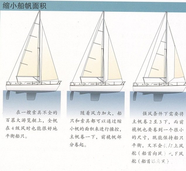

下图:这是所有游艇倾侧的最大程度。如果顺风的甲板进入水中,船会向一侧倾斜’且减慢速度,这时缩小船帆就太晚了。
缩小船帆面积(图)
驾驶帆船的诗如何缩帆-航海网
不要完全倾侧
    微风吹拂时,游艇会向一侧倾斜。倾侧角度为1 0到20度是很正常的。如果船只倾侧得再厉害一些,就会开始向侧面滑动并开始减速,而且船员会感到非常不舒服。要解决这个问题就要进行缩帆。让人意外的是,许多船只的速度并没有降低多少。

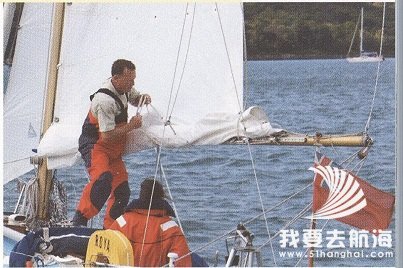

    0许多游艇的主帆上都有双线收帆装置,使船员不离开艇尾座就能够进行缩帆。在没有双线收帆装置的船上,船员必须走到船桅处,向下拉动缩帆索眼,将它挂到张帆杆一侧的钩子上。
    0缩帆时游艇应该船首向风。如果你正在顺风行驶,那么转向向风上去。务必做好准备,航行可能会突然变得困难起来。

在有些游艇上,你需要用手拉下帆前缘,以便在重新拉紧船帆之前将索眼(金属环)拉到张帆杆的钩上去。

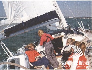

    上图:拦帆索使收缩完毕的帆整齐地装进张帆杆的口袋里。
驾驶帆船的诗如何缩帆-航海网
   上图:拉紧每一层缩帆并用缩帆结固定一一一些游艇就是这样进行缩帆的。这种方法使船帆看起来非常整洁。
