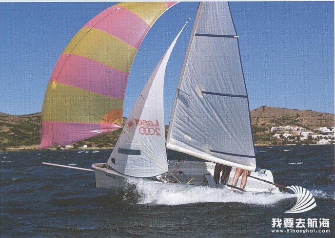

上图:这艘“激光20¨。O”在5级风中能有很大的动力和速度。你可以看到舵手在相对风中转向,靠近顺风来使船保持竖直。如果船继续倾斜,就可能失去控制,或者突然出现横转。成弧形再放松帆索。这样便能产生最大的动力。如果前缘没有产生弧度,那就是风帆太紧了,这会妨碍到空气的流动,所以只能放松帆索。如果前缘出现垮落,那就是帆太松了,会使得帆力减小,这时就要向里拉帆索。
    0从始至终船员都要不停地操控大三角帆索。舵手需要根据大三角帆来控制船只,当动力下降时就要驶向上风,动力增加时就要转向下风。
