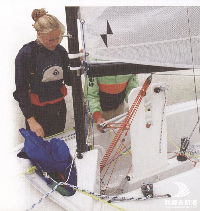

安装大三角帆
    与主帆和前桅帆不同,大三角帆是不固定的风帆,在高速航行时升起或降下。因此,在安装大三角帆时,一定不能出任何差错。安装不对称大三角帆
    0将船头索连接到升降舵、回收索和帆下角索上。
    0检查帆角、帆耳和帆首。
    0大三角帆用一根连续的环形绳索来安装或收回。绳索一端连接到船首,起到升降索的作用,另一端连接到帆的外侧,起到回收索的作用。绳索会穿过帆外侧的一两个铁环,使帆在放下后能被塞入斜槽中。
    0大三角帆的下角连接着在帆杆上的抢风索。

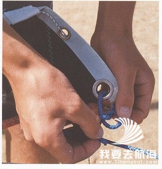

    0大三角帆的帆索也会形成一个不间断的圈。先将帆索对折,将帆索的末端拉过帆耳上的环,然后拉过两个活动端,并将帆索锁紧。
为帆船安装大三角帆的步骤-航海网
    上图:不对称大三角帆下角用一根短索连接着三角帆帆杆。使用船头索。将活动端绕过侧支索的外侧并穿过大三角帆墩座。确保每根帆索都向着正确的方向,这样墩座上的棘齿就会将其拉紧并锁住。用双8字结把两端系在一起,做成一个环形绳索。
    0确保大三角帆可以顺利地升起并收回。当帆被拉回斜槽后,应该只能看到帆首和帆耳。
    @确保大三角帆可以从一侧向另一侧换舷:帆索一定要拉到前桅帆前缘和大三角帆回收索的外侧。仔细观察每个细节十分重要。
安装对称大三角帆
    0先确认帆首。用手检查帆的左舷侧和右舷侧,确保每个帆耳都在正确的侧。
    0如果稳向板船装有斜槽,一根环形绳索就会起到升降索和回收索的作用。
    0用船头索连接帆素端和右舷的帆耳。然后将其穿过右舷大三角帆墩座,绕过侧支索外侧再回来,最后再穿过左舷大三角帆墩座。确保每根帆索都以正确的方向穿过墩座,这样就能拉或松开风帆了。将活动端拉到左舷侧支索外侧,然后将其和船头索系在左舷帆耳上。
    0将大三角帆拉回斜槽,确保它能被顺利升起和回收。在帆升起前不要将帆杆连接在大三角帆上。将大三角帆存放在主帆张帆杆上,船员可以将其向前推。
三角帆包
    在有些稳向板船上,大三角帆存放在驾驶舱前侧的包中。这种情况下就没有回收索了,船员们要将大三角帆捆起来并塞进包中。
    下图(由左至右):1.升起不对称大三角帆,确保升降索、回收索和帆索都已正确安装,并安装在侧支索和前桅支索的正确一侧。2.如果一切顺利,用回收索将大三角帆拉回斜槽中。3.大三角帆索应该不问断地安装在帆耳上,并且在当中打一个结。4.大三角帆索的两个活动端应该打两个结,紧紧地系在一起,这样你就能抓住帆素的任何一个位置了。
为帆船安装大三角帆的步骤-航海网
    在这种情况下,大三角帆不能在船头安装,一般在背风侧进行安装,但有时包却会在另外一侧。有些参加比赛的船员在驾驶舱的两侧各放一个包来解决这个问题。这样他们就能在正确的一侧降下大三角帆,为下一次在背风面升起做好准备。将大三角帆降在迎风面比较容易,然后将其拉到张帆杆下面。
    下图:有些船的大三角帆包放在桅杆处。这使得船头更轻,结构也更简单,但在升降大三角帆时对船员的技术要求也更高。
