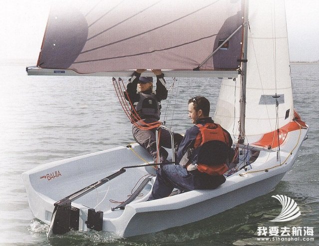

    上图1:身体的移动和帆的操纵就是这艘“激光巴海”号所能用到的一切了。只要有正确的技巧,你也可以在无舵的情况下抢风和换舷。

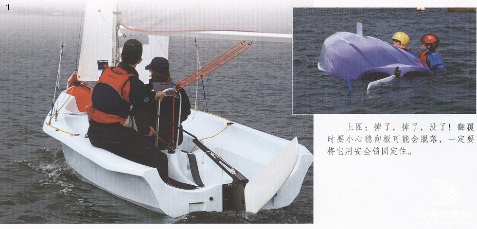

       上图:掉了,掉了,没了!翻覆时要小心稳向板可能会脱落,一定要将它用安全锁固定住。
 下图:船员向外拉住张帆杆,舵手也反向进行操纵。前桅帆被拉到了迎风面,这样它就是背面受风。你也可以仅仅依靠主帆来进行反向行驶。
