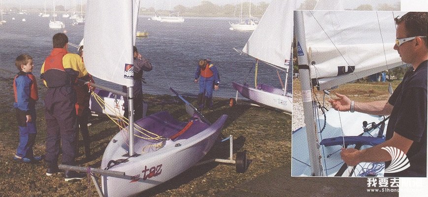

    最左图:塔兹的风帆可以裹在桅杆上并用收帆索固定『主,从而达到减小风帆的目的。

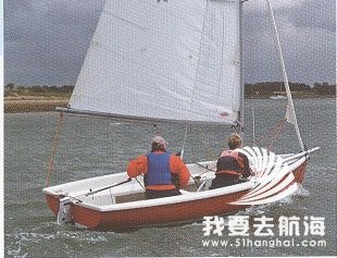

    左图:这艘“激光瓦戈号”拥有主帆收缩系统,可以用绳索拉下风帆上的平板。

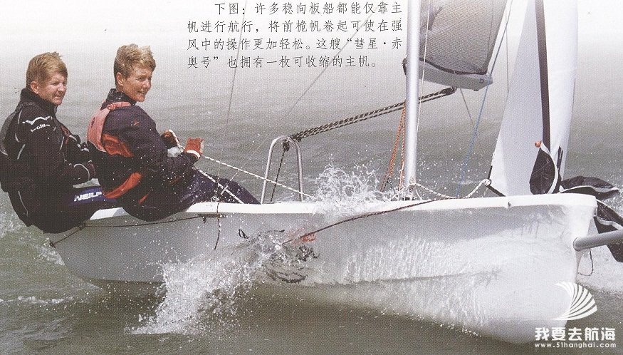

    上图:许多稳向板船都能仅靠主帆来进行航行,将前桅帆卷起能使在强风中的操作更加轻松。这艘“彗星·赤奥号”也拥有一枚可收缩的主帆。

    下图:许多稳向板船都能仅靠主帆进行航行,将前桅帆卷起可使在强风中的操作更加轻松。这艘,“彗里-赤奥号”也拥有_枚可收缩的主帆。  ,
