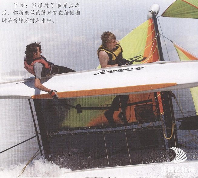

    当双体船翻覆时,船员们下落的距离也会更大。如有可能,两名船员最好都通过弹床、滑到水中;避免跳。
    下图:当船过了临界点之后,你所能做的就只有在船侧翻时沿着弹床滑入水中。

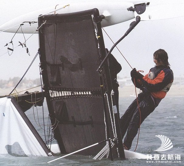

    0在你试图将双体船拉到竖直前,先要确保主帆索和前桅帆索没有被拴住。如果大三角帆没有收起,一定要将它拉回斜槽中。
    0所有双体船都应该配有扶正索,船员应该很容易够到。这根绳索一般被存放在弹床的包中,系在靠近桅杆底部附近的平台处。
    0将扶正索拿出包中,将能自由活动的一端扔过上面的船体,然后在另外一侧抓住它。之后再将身体向后倾侧并用力拉。扶正索的末端应该打个结,这样拉起来会更加方便一些,还可以将它绕在压舷吊钩上。
    0在大部分情况下,两名船员都要拉着扶正索向后倾侧,以提供足够的杠杆力,这样才能使船恢复竖直
    下图:当双体船以侧面翻覆时,船员可以站在较低的那个船体上。注意扶正索,它就在桅杆的底部,船员跨过上侧船体后就能拉到。
