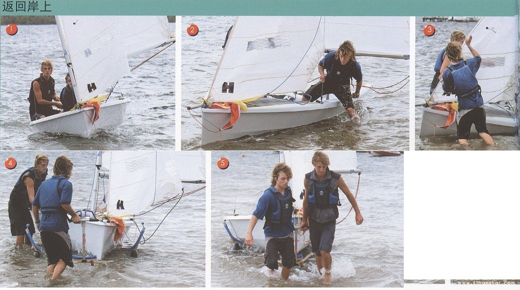

    下图:
帆船如何回到岸边-航海网
    1.在稳向板或中插板部分升起的  3.抓住船头并扶住船,使其面对风向。    5.可将搬运车的把手和船头系在情况下靠近海岸并减速。    4.将搬运车推到船的下方,并完全支  一起。
    2.转向风中停船并让船员上岸。    撑住船。
    上图:你会怎么上岸?像“泰兹”这样的小型稳向板船,几个成年人就能将它搬到海岸上。

    结束了精彩的航行阶段后,要将船驶回岸边,将船驶到岸上并从水里推出。上岸前做好计划十分重要。潮汐和风向都有可能会发生改变,也可能岸上会有很多人。
    下图:
帆船如何回到岸边-航海网
