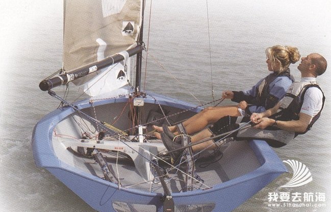

  迎风行驶时将体重保持在船的前部,将船头压下并使船尾翘起。
保持竖直
    当阵风出现时,你一般会有两选择。一种是放松主帆索、减弱动力来使船回到竖直,还有一种是将船向掉转至迎风。船与风向的角度越小,风力在帆上产生的倾侧效果就越小。然而,若帆上的动力减小,船速也会减慢。
保持竖直
