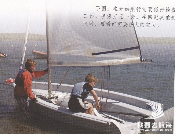

    下图:在开始航行前要做好检查工作,确保万无一失。在回避其他船只时,要看好需要多大的空间。一艘装帆完毕的船用搬运车拖入水中,并且船头向前。
