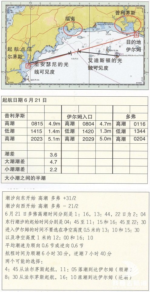

航程计划
    上图1:选择你的航线并辨识出避风港和任何有用的细节。
    上图2:检查你的潮汐图,获得有利潮汐的发生时间。
上图3:观察潮汐表,注意和计划起航日相关的所有潮汐时间和潮汐高度。
潮汐向东开始高潮多弗+31/2
潮汐向西开始高潮多弗一21/2
6月21日多高潮时间分别是1:1 6,1 3:44,22日为2:04
东行潮汐的起始时间分别是04:45至11:15和16:45至22:30
进入伊尔姆的时间不要选在净空高度0.5米的13:10和15:30
以及净空高度1米的10:20和16:10
平均潮速为顺向0.6节或逆向0.6节
航程时间为顺潮6小时30分,逆潮7小时40分
两个可能的选择:
4:45从法尔茅斯起航,11:05落潮到达伊尔姆(顺潮)
8:30从法尔茅斯起航,16:10涨潮到达伊尔姆(逆潮)

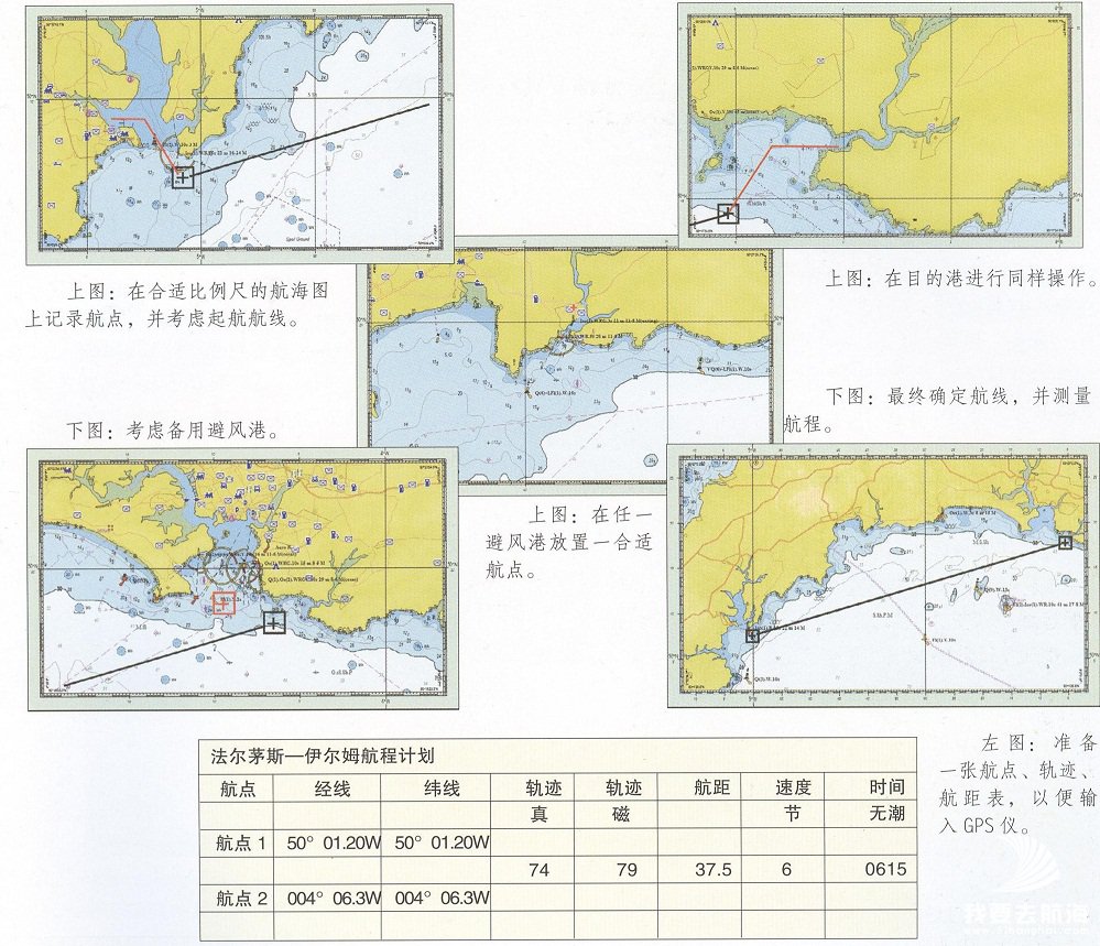

航程计划
    上图:在合适比例尺的航海图上记录航点,并考虑起航航线。
    下图:考虑备用避风港。
    上图:在目的港进行同样操作。
    下图:最终确定航线,并测量抗程。
    上图:在任一避风港放置一合适航点。
    左图:准备一张航点、轨迹、航距表,以便输入GPS仪。
