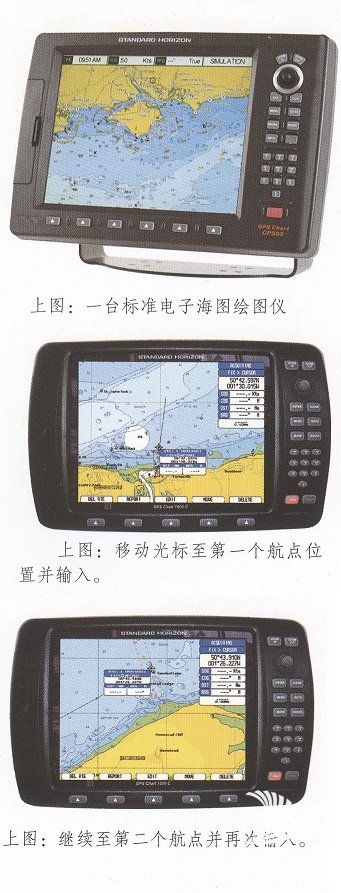

上图:一台标准电子海图绘图仪
上图:移动光标至第一个航点位置并输入。
上图:继续至第二个航点并再次输入。
如有需要,将画面拉远,移动光标到希望放置的下一航点位置,再次输入。继续操作,直至航线终点。用光标原航线退回,根据需要拉近拉远,以检查连接航点的轨迹,确保其不要过于接近任何危险物。这一操作至关重要。按照说明书保存航线。

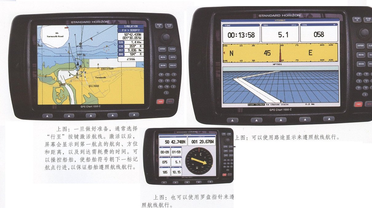

    上图:也可以使用罗盘指针来遵照航线航行。
    上图:一旦做好准备,通常选择“行至”按键激活航线。激活以后,屏幕会显示到第一航点的航向、方位和距离,以及到达需耗费的时间。可以操控船舶,使船舶符号朝下一标记航点行进,以保证船舶遵照航线航行。
上图:可以使用路途显示来遵照航线航行。

上图:一台标准电子海图绘图仪
上图:移动光标至第一个航点位置并输入。
上图:继续至第二个航点并再次输入。
上图:可以使用路途显示来遵照航线航行。
