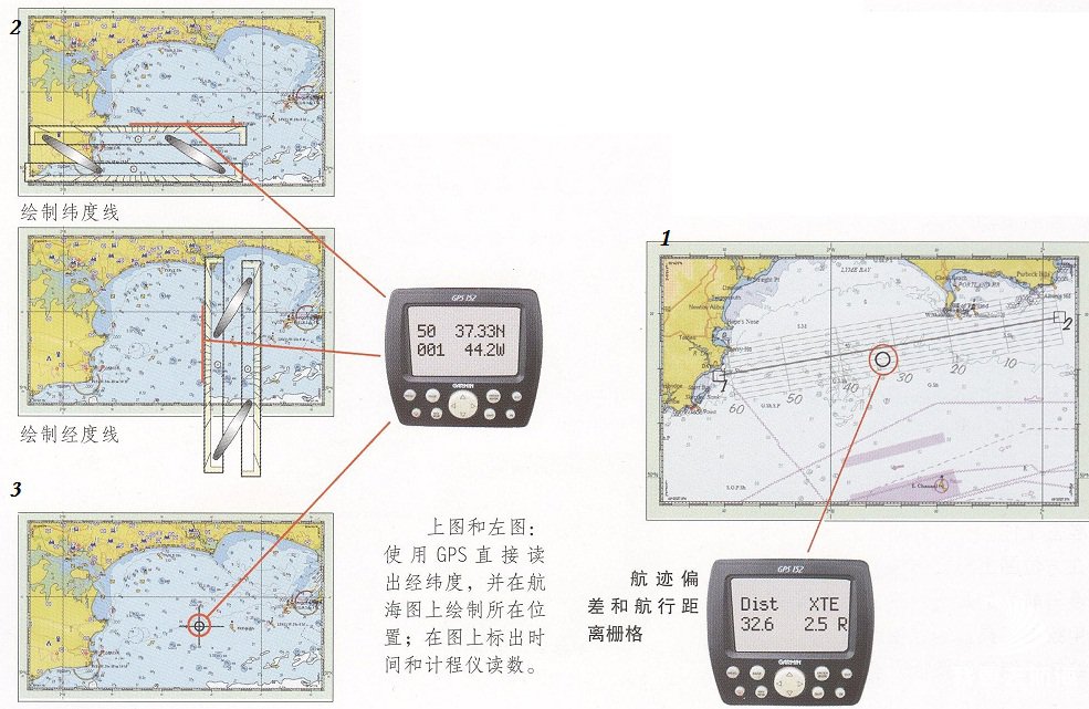

    GPS显示所在位置的经纬度,但要利用其来导航,必须将经纬度绘制在航海图上。
在航海图上绘制经纬度
    使用绘图仪和圆规可以将经纬度绘制在航海图上:也可使用平行规或大标尺。务必在相应的刻度网格上精确地标注纬度和经度。
使用航迹偏差栅格绘制方位
    GPS设定的航线显示所在位置到选定为目的地的某点之司的距离。该点在GPS上被称为航点。GPS也显示航迹偏差(在某侧偏离航道的距离)。一旦起航,该误差信息可从GPS获得,并可在纸质航海图上迅速、简便地绘制。
    在航海图上画组线一一线与线相隔英里,和直接航线平行。航线两侧各5条即可。下面画一组和航迹偏差垂直的线,线与线相隔5或10英里。这样就得到了航迹偏差栅格和航行距离。
    起航后,可以通过肉眼绘制航迹偏差栅格和航行距离,并可以达到所需要的精确度。这种方法绘制速度快,即使在恶劣天气中也可以绘制。使用定位和航点间距来绘制方位。
    可以使用GPS上的航点数据在航海图上绘制所在方位。画一组从航点发散的线,间隔角度为l 0度,并标明各线朝向航点的方向。然后画一组以航点为圆心的弧,每条相隔5或10英里。一旦起航,即可肉眼使用定位和航点间距来绘制方位。
航海时使用GPS定位
    上图1:使用绘制好的航迹偏差和航行距离栅格可大大提高绘图速度。肉眼可以直接绘图,在海上航道十分便利。上图2和左图3:使用GPS直接读出经纬度,并在航海图上绘制所在位置;在图上标出时间和计程仪读数。

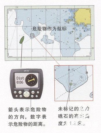

使用危险物作为航标来绘制方位
    使用这种方法不必在航海图上做任何实际标绘。如果GPS上已经载入危险物的位置,就会不断提供危险物的定位和距离,你可以全然规避。
GPS的罗盘模式
    上图:将航点置于未标记危险物,使用GPS的罗盘模式,可得到危险物位置的清晰指示,便于规避。
