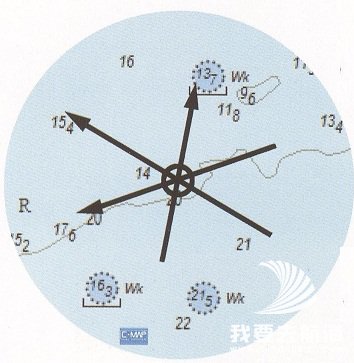

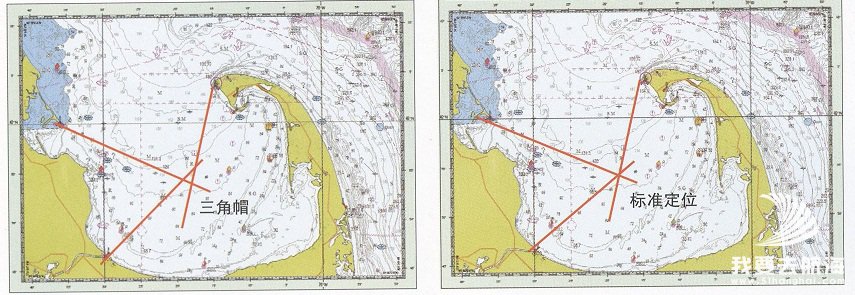

三角帽
    使用3条方位线时,能得到完美定位的情况较为罕见。3线会形成一个叫做“三角帽”的三角形通常可以假设所在位置在三角帽中心。方位线可能类型不同。由于往往不能对准3个易于辨识的物体,因此可能需要采取折中的方法,使用雷达测距和水深。

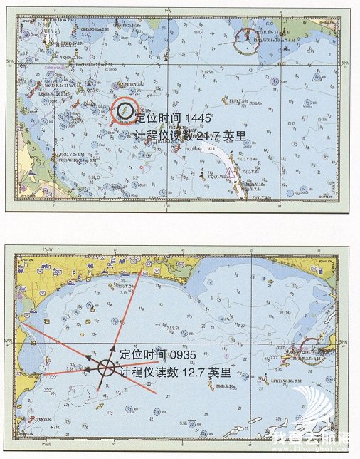

航海图上绘制定位
    上图:使用标准方法在航海图上绘制定位十分重要。
航海图上绘制定位
   上图1:经过某个已辨识的浮标时,在航海图的相应位置画一个圆圈。这对已标记的航道十分重要,在低能见度和夜间时尤其如此。图中定位表明经过浮标的时间是14时45分,计程仪读数为21.7英里。
上图2:不必像图示红线那样将方位线一直延伸至其源点。只需像黑线那样标记定位。定位时间为9时35分,计程仪读数为12.7英里。

三角帽
    上图:如果三角帽较大,重新检查数据,但不要勉强使数据一致。所处位置可能在三角形内的某处。

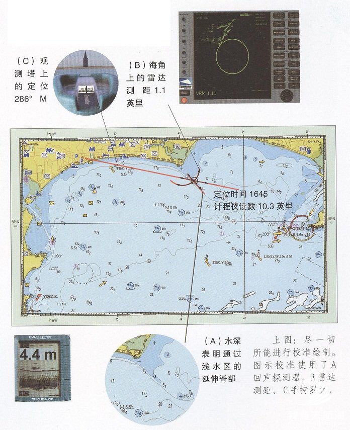

回声探测器
    上图:尽一切所能进行校准绘制。图示校准使用了A回声探测器、B雷达测距、C手持罗盘。

三角帽

航海图上绘制定位
航海图上绘制定位

三角帽
回声探测器
