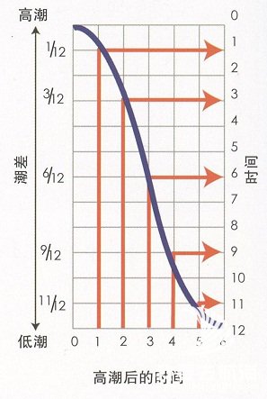

    一般而言可使用“1 2分法则”,即高潮后1小时潮汐会下落潮差的1/l 2,高潮后2小时下落2/1 2,3小时下落3/l 2,此时为半潮。第4小时会再下落3/1 2,第5小时再下落2/12,第6小时下落1/1 2,最终达到低潮。在海岸线地貌扰乱潮汐流的区域,如有离岸岛屿时,必须改用各自海港的潮汐曲线图。

    右图:  “12分法则”认为潮汐的升降呈对称规律,升降持续期为6小时。在要求高精确度时,必须谨慎使用该法则。

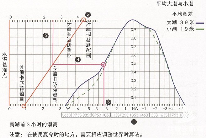

    1.在高潮空格中记录某日最近一次高潮的本地时间,以及高潮前后时间。
    2.在上方刻度中记录高潮高度,下方刻度记录低潮高度,将两点连为一线。
    3.要计算特定时间的潮高,就在时间刻度表上写入特定时间,朝曲线画一条向上的直线。如果潮汐接近大潮,将其与大潮曲线相连。如果潮汐接近小潮,将其与小潮曲线相连。如果位于大小潮之间,就用肉眼估测。
    4.从曲线与垂线的交点横向画一条水平线,与先前画的成角度的线相交。
    5.向上画一条线与上方刻度相交。交点数字代表特定时间水深基准点以上的潮汐高度。要求得水深,将该数字与航海图上所示深度(在水深基准点)相加即可。
潮汐曲线

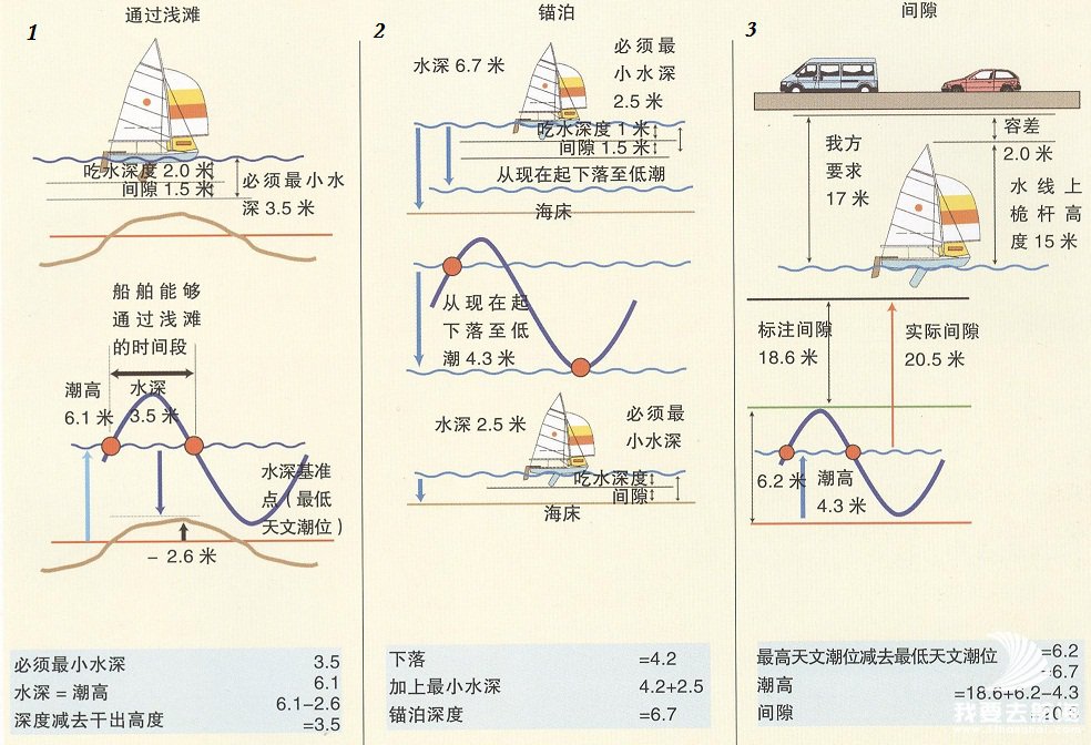

    上图1:如何检查通过特定浅滩区域是否有足够水深。
    上图2:如果需要在同一停泊处经历数次潮汐,停泊时使用最低“低潮”。
    上图3:航海图上标注的间隙,加上当前潮高与最高天文潮位之差,等于航海图使用最高天文潮时的总间隙
计算水深
    要计算水深,必须掌握目的地的航海图标明深度和干出高度。然后运用所需时间的实际潮高来计算,得出水深。若以航海为目的,推荐使用回声探测器来测量水线以下的深度,因为机器测量会使计算更加简单。
锚泊
    停泊时并不需要海图标明深度。用当下的指明水深减去低潮时潮汐的下落高度,就能计算出龙骨下的水深。
电缆下的间隙
    由于现代不列颠海军航海图是在最高天文水位测量间隙的,因此图示间隙都小于实际间隙。但是一些国家的航海图从更低的位置计算间隙,因此可能在大潮、高潮时的实际间隙比图示间隙小。
