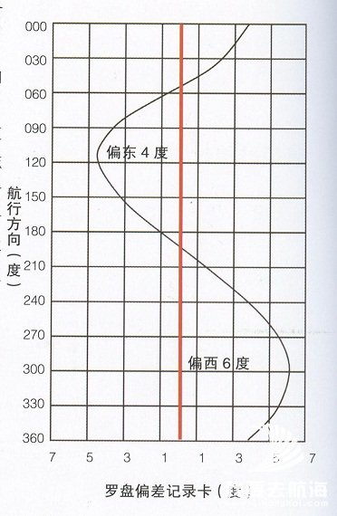

什么是罗盘偏差?
    罗盘在船上的位置是固定不变的,它会受到船只和罗盘自身部件的磁力影响,以及地磁场作用的影响。这会造成罗盘指示的误差。
    由于船只磁场与船体共线,在船只改变航道时,船只磁场与地磁场的相互作用也发生变化,根据船只前进的方向造成误差。这就是所谓的罗盘偏差。扩音器等磁性物体应置于远离罗盘的地方,其他磁性物体不应靠近罗盘临时放置。
    操舵罗盘可以通过调校将上述误差降至最低。应由一名胜任者每年调校一次。制作罗盘修正表可以保证船只驶向要求的磁艏向(指当需要为舵手计算出航道时,与领航员的计算相结合的误差调校)。在实际操作中,小于3度的误差可以忽略不计,因为航行时保持极高精确度的可能性极低。

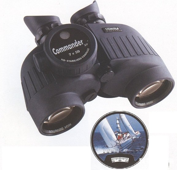

双筒望远镜
    双筒望远镜用来识别远距离物体。因为船只不停运动,很难保持双筒望远镜的稳定。任何晃动的效果都会被望远镜放大。按照惯例,航海双简望远镜至多将物体放大7
倍一一若超过此范围,望远镜就几乎无法对焦指定目标。
    双筒望远镜由一对数字确定规格,例如7×50。第一个数字代表放大倍数,第二个数字代表物镜的直径(以毫米为单位)。直径越大,聚光能力越强——如果夜间使用望远镜,聚光性能就显得尤为重要。
    一些双筒望远镜内嵌有指南针,以便测定方位。而一些更加昂贵的望远镜配备图像稳定系统,这样在船只等移动平台上使用更为简单。但它们的保修期比传统双筒望远镜短得多。

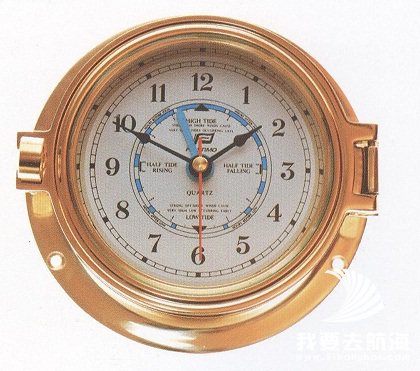

时间
    航海需要掌握时间;精确的时间校验可以由全球卫星定位仪完成。只有经过校验,时间才会显示为协调世界时(UTC)或格林尼治时间(GMT)一一两种时间并无本
质区别。
罗盘偏差记录卡

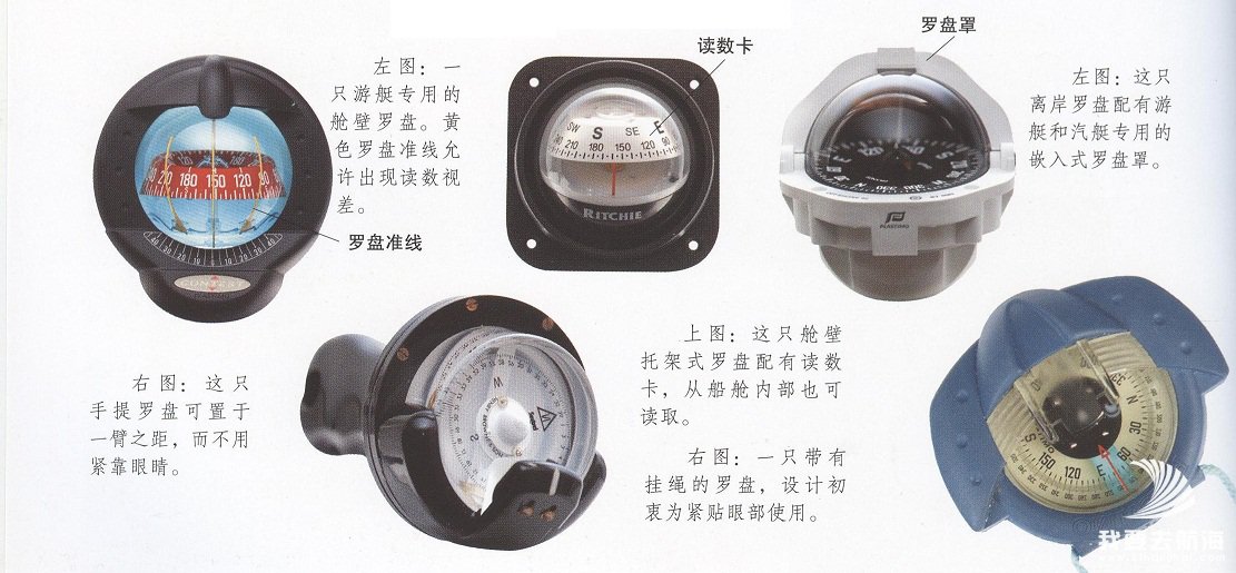

罗盘集
    左图:一只游艇专用的舱壁罗盘。黄色罗盘准线允许出现读数视差。
    右图:如果罗盘的确存在偏差,则需在绘制的罗盘偏差记录卡上进行每条航向(30度间隔)的核对。
    左图:这只离岸罗盘配有游艇和汽艇专用的嵌入式罗盘罩。
    右图:这只手提罗盘可置于一臂之距,而不用紧靠眼睛。
    上图:这只舱壁托架式罗盘配有读数卡,从船舱内部也可读取。
    右图:一只带有挂绳的罗盘,设计初衷为紧贴眼部使用。
    上/右图:一些双筒望远镜内嵌有指南针和测距仪,对于远距离或微小物体的方位测定和距离计算十分有用。
传统船用时钟
    上图:一挂传统船用时钟,同时显示海潮的平均状态。虽然传统时钟制作精美,读数一目了然,但在严肃的航海中,全球定位仪屏幕上的数字时钟更加实用。
