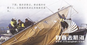

桅杆折断
    如果航行时不幸地发生桅杆断裂,你的首要任务就是尽快将船帆和绳索打捞起来,以减少船帆造成的拖拽力,避免进一步损害。
    先移除开口销,或者用电缆钳或钢锯锯断铁索,然后取下横桅索以及桅侧支索牵条间的松紧螺丝。尽可能多地保留绳索和船帆,因为它们可以在你不能发动引擎时充当临时索具。只有确定所有索具和绳子等都已清理且堆放在船上后,才能启动引擎。

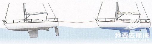

牵引
    一旦你接受了其他船只递来的拖绳,即默认愿意对对方船只进行牵引。因此在接受拖绳时要三思而行。牵引会对实施牵引的帆船或驳船带来巨大张力。拖绳必须牢牢地系在甲板上最牢固的装置上。为了以防万一,可以另找绳索在船尾处对拖绳再次固定。有时你可能急需解开绳索,所以确保你能在对方松绳时立马解开绳索。注意保护绳子,减少摩擦。

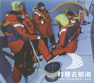

    无论是起雾、能见度低、天气恶劣、夜间,还是其他任何你觉得有必要的情况,都要通知所有船员穿上救生衣。在甲板上工作的组员若遇上恶劣天气或其他危险处境,必须立即扣好身上的稳定索;在驾驶舱工作的成员则要将身上绳索扣入座舱固定孔。

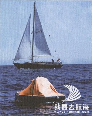

启用救生艇
    将救生艇的“脐带”与船连起来后,放救生艇入水。拔掉“脐带”,救生艇会自动充气。直到帆船开始下沉,再上救生艇。让最强壮的人先上去稳住救生艇,然后帮助其他人登艇。携带救生器材包以及其他安全设备。用救生艇里的刀割断“脐带”,收起海锚。启动紧急位置显示器、无线电信标和雷达应答器。确保所有船员都服了晕船药。

    上图:如果要请求牵引,牵引绳索要尽量长且有弹性,动作要尽量温和。

    上图:桅杆折断后,移动桅杆时要小心,以免船的晃动让其他船员落水。

    上图:  任何时候都紧记安全第一,因此要穿戴好保暖的衣物、备好系在身上的绳子及救生衣。

    上图:只有船开始下沉或起大火时才使用救生艇。带上保暖衣物、雨用齿轮和救生器材包。
