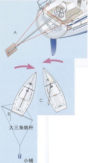

船舵失灵
    无论你的船只使用的是舵杆还是舵轮,请随时准备一只舵杆以备不时之需,以防出现舵杆断裂或驾驶线缆松掉等情况。如果你的船舵失灵,那么你只能通过以下方法
来创造一个临时的转向系统。
    用储物柜的隔板等充当临时桨叶,再将其与大三角帆杆一起做出一个临时转向桨。将帆杆与船尾安全栏捆绑起来,或者将帆杆穿过船尾安全栏后绑好,在两端各系上短索,短索连起来,中间系一个小桶。小桶可充当风向指示桶,也可用来让船转向。
    你也可以通过调整船帆控制行驶方向。减少或释放前桅前方帆上的压力可顺风而行:而对主桅的帆进行同样操作则可逆风而行。

帆船安全
    上图1和上图2:
    (A)用洗衣板充当临时船舵
    (B)采用将大三角帆杆捆在船尾的方法创造临时转向系统。你可以将小桶由一边移至另一边来让船转向。
    (C)船舵不能工作时,调整船帆同样能控制船的方向。

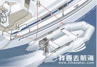

    如果船舵不能使用或螺旋桨被卡住,请尝试用补给船辅助回到港口。
    将其绑在艇边,用补给船的舷外发动机来驱动帆船。

    下图:引擎不能工作时,可用补给船充当弦外侧发动机驱动你的船。
