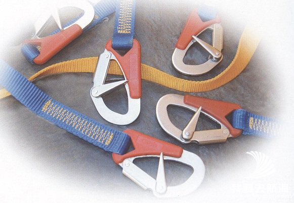

保护带、支撑带和短索
    检查所有的船舶安全保护带和救生衣扣带是否磨损。保护带和支撑带是大多数现代救生衣的标准配置。如果救生衣没有支撑带,可以单独购买。检查短索是否磨损,尤其注意缝合处。给弹簧固定钩上润滑油,并更换损坏的固定钩。灯、哨、染色剂、喷雾面罩

    上图:检查短索的缝合处是否牢固。给弹簧和活动部件加少量润滑油。

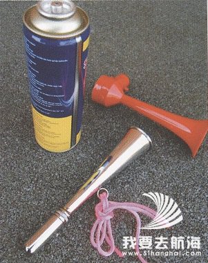

帆船雾笛
    上图:在航季初始期,检验雾笛的性能。

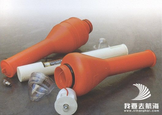

帆船救生圈灯
    左图:  如有必要,更新救生圈灯的电池。检查灯泡并测试救生圈灯是否工作
