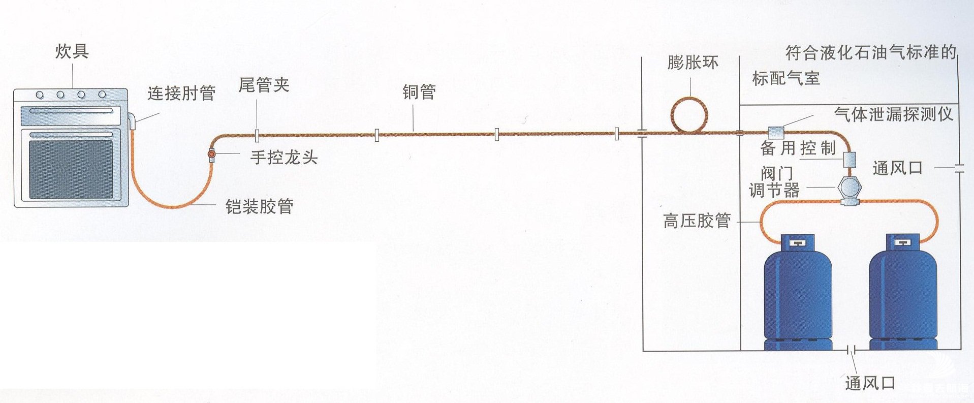

高压气筒

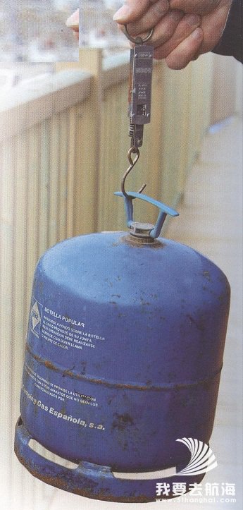

    如果没有安装“气体量低”提示器,就将气简重量和满装气简的重量进行比较,判定是否需要充气。检查高压胶皮管上的联接螺旋夹是否牢固,并检查穿过船舱隔板塑料保护套的配水管是否磨损。确保铜质配水管内置一环,为膨胀和收缩留出余地。
气室
    确保气室上下出气口无碎屑堵塞,与大气连通。注册安装工应当检查气体泄漏探测仪(起泡式装置)工作是否正常:小心地松开探测仪的出气端,将气室内的少量燃
气通过气室排出孔放出。确认其正常工作后,松开的螺母必须重新拧紧并检查系统是否泄漏,如气室内舱控1 2伏闭合气阀工作是否正常。许多人偏爱手控闭合气阀。
炊具

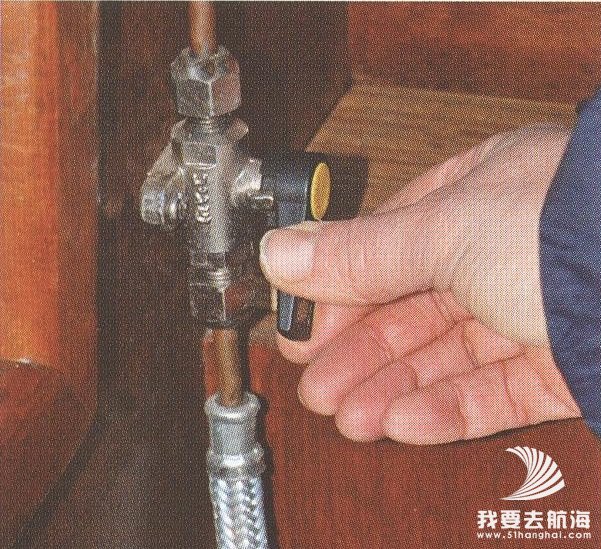

    检查所有灭火器具是否工作正常,并切断燃气供应。同时检查炊具附近的手控龙头是否运转正常,铠装胶管是否磨损或腐蚀。气体信号装置和便携式检漏。
    注册安装工要检测安装于底舱的气体泄漏电子探测仪是否正常工作。某些气体泄漏电子探测仪配有电动阀,燃气泄漏时能够自动切断其供应。检查便携式一氧化碳检测仪的电池,保证其有效工作。

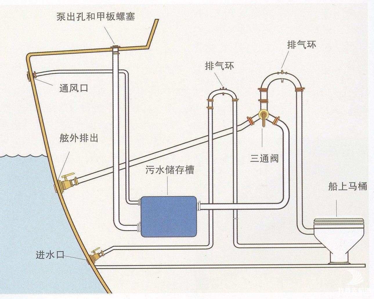

厕所(船舶上的厕所)
    厕所保养并非像听起来那样麻烦。大部分制造商都提供带有装配说明书的维修工具箱。使用专用除垢剂清除马桶和胶管上的钙质沉积。组装时,检查所有胶管的密封度,以及入水口和出水口上的防虹吸环是否正常工作。向马桶内倒入少量植物油并冲洗,以润滑橡胶阀。无论如何不要在厕所马桶里使用漂白剂,因为它会腐蚀橡胶阀。
污水储存槽
    如果有污水储存槽,要在航行时(离岸至少3英里处,遵守相关国家规定)将污水彻底j中净,或在泵出站将储存槽倒空。用新鲜海水和专用处理液将系统彻底j中洗干净。

    上图:在炊具上安装铠装胶管后,检查炊具的燃气龙头是否正常工作。

    上图:使用弹簧秤检查旧气室的重量,并与新气室的重量比较,以判断旧气室内还有多少残留气体。

    上图:船舶典型燃气装置分布图。气筒和调节器必须置于指定气室内,气室顶部和底部必须具有与外界相连的通风设备(不可与驾驶舱相连)。

 上图:水泵将水从船外泵入厕所,将废水泵出船外或泵入污水储存槽,完成陌环。
