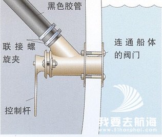

    连通船体的阀门(连接内部排废管的贯穿船体的通风口)的制造材料为海事级金属或塑料,几乎无需保养,但需要定期检查是否有裂痕和腐蚀。检查连通船体的阀门时,确保与之相连的每条软质管道都装配两枚海事级不锈钢联接螺旋夹,如果其中一枚受到腐蚀或松动,另一枚能将管道固定在阀上。

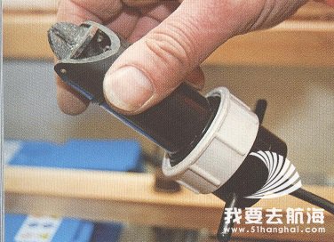

    还要确保用绳索将正确尺寸的锥形木塞与阀固定,以防万一。使用水底阀门的仪器(如计程仪)取出清洁后,涂抹少许烹饪植物油或水泵油膏后放回原位。

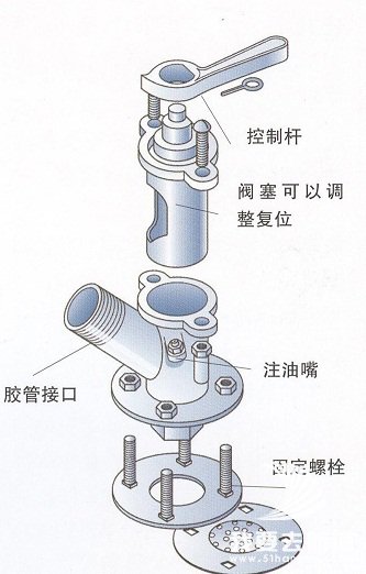

    大部分金属海水阀由杠杆操作,海事级金属(炮铜或磷铜)打造。阀塞套入锥形摩擦柱帽后与阀身接合。阀塞可调整,与倾析瓶的玻璃塞类似。调身还配有注油嘴,以便船舶航行时给阀门加油润滑。
    船舶出水时,拆开调、]、清洗阀身和阀塞,为所有部件加油润滑后重新组装并调整摩擦柱帽。检查是否有磨损、裂痕或腐蚀,采取必要的补救措施。另一类金属海水词与家用水管闸阀相似。如果装有这类阀,要考虑将其更换。这类阀门由调节旋轮操作,很难看出阀门的开合。此类阀、]也有铜质的,在海洋环境中容易腐蚀而被碎片堵塞,无法充分打开或闭合,限制水的流量。

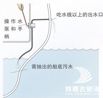

    手动操作的舱底水泵配有一个安装在舱底管道末端的“舱底过滤箱”(粗滤器)。从管道末端拆下舱底过滤箱,拆开并清除所有碎屑。重新组装并放回原处。维修后检测水泵工作。

    在橡胶垫片周围涂一薄层凡士林,有助于拆卸和重装计程仪。

    上图:从水滴阀门上卸下计程仪进行清洗。

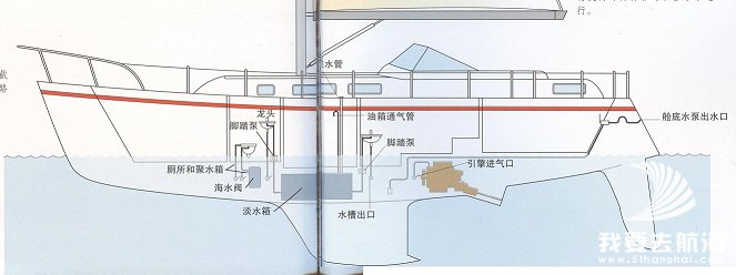

    右图:船舶截面图简单显示管路系统布局。

    左图:吃水线以上的一台手动舱底水泵阀门。图为工作中的水泵。

    上图:金属水底阀门。注意两枚联接螺旋夹将管道固定在吃水线以下的水底阀门上。

    上图:一台金属水底阀门的组成部件分解图。内置注油嘴使得部件保养可以在水中进行。
