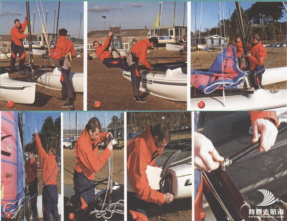

    下图(由左至右):
    1.举起连接着侧支索的桅杆。
    2.用吊钩索拉紧侧支索。
    3.展开风帆,连上升降索。
    4.一个船员拉起风帆,其他人负
责将其引导到桅杆上。
    5.确保主帆索没有缠在一起。
    6.经常检查排水孔。
    7.一个船栓连接着舵杆和扩展舵
杆,确保其已固定住。
