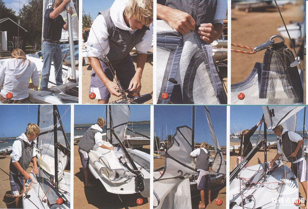

    下图(由左至右):
    1.立起桅杆并安装侧支索和前桅
支索。
    2.图中所示的RS500具有可调节
的前桅支索。
    3.连接前桅帆的前缘和前桅支索。
    4.连接升降索和前桅帆顶端。
    5.上拉前桅帆升降索,直到拉紧
为止。
    6.铺开主帆。
    7.安装升降索,将帆边绳穿过桅
杆上的细孔,然后向上拉升降索。
    8.在向上拉的同时也要确保帆边
绳穿过细孔。当帆不能再向上升时将
其锁定。
