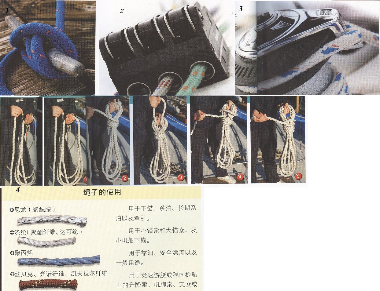

    图一:编织绳固定在趸船的角形系索扣上。注意图中绳子是怎样缠绕在系缆墩底部和角形系索扣上的。
    图二:安装在艇舱棚顶的钓爪用于固定绳索,比如升降索和缩帆索。这些绳索被系在桅杆的底部。
    图三:图中,用于大三角帆或船首三角帆脚索的绳子被绕在了绞车绕索筒上,然后通过卡入自动调整绳子松紧的钳口来固定住。
图 绳子的使用  打绳捆
1每一圈都拉出相同的绳长。用拇指和食指捻动绳子上部,保证每一圈都自然垂挂。
2留下足够长的绳子,长至能在绳体上绕几圈。
3.拉出一根绳圈,穿过上部的一捆绳圈中。
4将这根绳圈套在整捆绳子上。
5.扎紧绳子末端。这捆绳子就绑好了.可随时储藏或使用。
图 绳子的使用  打绳捆
4将这根绳圈套在整捆绳子上。
