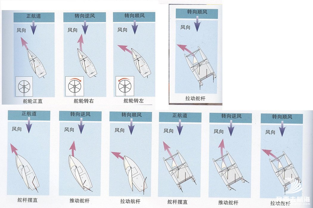

    一些帆船运动的初学者在第一次使用舵杆驾驶时,会感到十分困惑,不知所措。向外推开舵杆则使船首向逆风方向行驶;把舵杆拉向自己则使船首驶离风向。在几番试验之后就会熟能生巧了!

    长度为8米左右(26尺)的大型游艇总体上依靠舵轮进行驾驶,这个舵轮安装在一个叫做罗盘箱的基座上,并用缆绳连接在船舵上。舵轮很轻便,使得掌舵变得轻松很多,然而舵轮没有舵杆敏感,操纵起来比舵杆更加复杂,而且占用了艇尾座很大的面积。舵轮越大,操纵越精准。一些游艇拥有两个舵轮,允许舵手在任意一侧进行操纵,也为艇尾座节省出更大空间。
