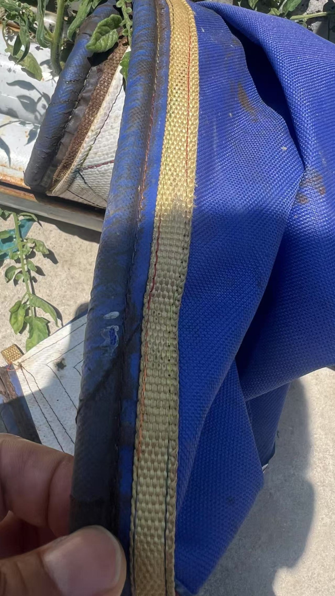

diy了一条4.2米的双体帆船,试航下来7788还可以,我是放车顶载出去内湖玩的,现在到了改进升级阶段,需要轻量化,不然上下车顶太费劲。
因为没有见过真帆船,不知道常规情况帆前缘和桅杆是怎么连接的,网上图片基本看不到细节,买成品杆和帆会超出我的预算(只有5000元),只能自己做。

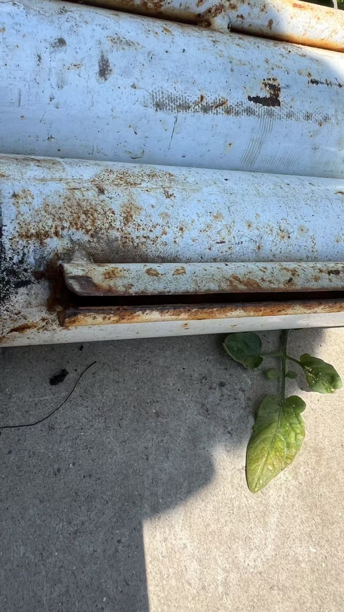

试验版我是买了一支直径16的钢管用角磨机开了一条槽,然后焊接在钢管桅杆上,帆前缘包了绳卡在钢管里,用起来升降什么的都是可以的,桅杆总花费也就300元,就是无法轻量化,我想把桅杆换成6061T6铝合金减重,用同样的方案无法实现了,这材料不能焊接。全网也没有搜到开好槽的铝管?
问题:问题:求指导
是不是还有其他方式用来连接帆和桅杆?排除桅杆套在帆内的方案,在桅杆顶不到1米的位置我设了支索,这个方案不好升帆,帆和支索会打架的。

你这种法子叫“C槽方案”,就是桅杆上有一个C形槽。槽的开口比帆前缘的粗绳要小。这样塞进去就不会脱落了。缺点是阻力非常大,风大点就扯不动了,只适合在非常小的帆上使用。正常一点的方案是桅杆上有导轨,说白了就是和普通窗帘导轨差不多,别以为有什么高大上的。帆的前缘上有一个一个的吊耳挂进导轨里面。你可以买一个粗壮点的铝制窗帘导轨用螺丝和胶水固定在圆管桅杆上。

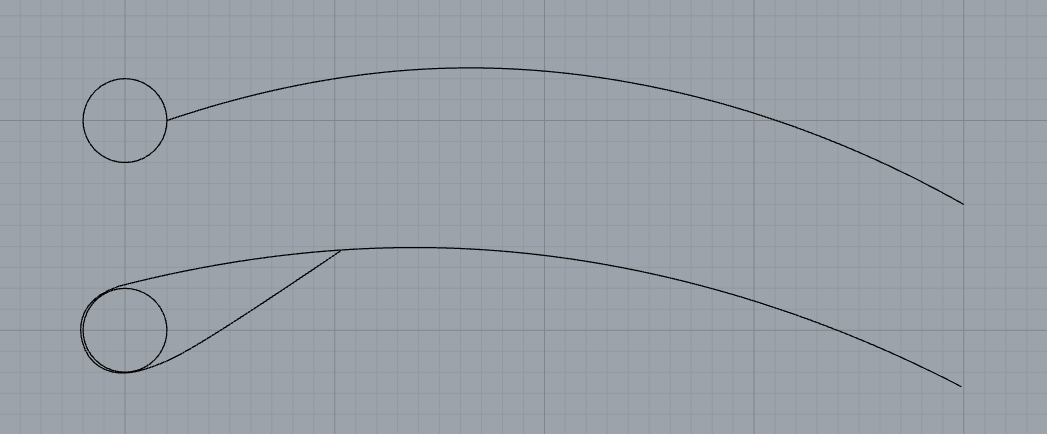

其实还有一种高性能帆的做法。用在你这种小船上特别适用。它不需要任何导轨。自然也不会产生那个因为帆前缘挂桅杆后面造成的气流不畅顺的问题。
办法是帆面积做大,然后绕圆管桅杆回来,再缝合在帆面上另外一侧。就是在桅杆的地方缝合一个尺寸较大的套袋(套袋过小难以升降帆)。缺点和C槽方案类似升降阻力大但比C槽略好。另外桅杆中间无法设置支索,这点对小船来说无所谓。
这种构造的帆我只在Wharram Tiki的船上看过,不清楚是否专利产品,不过就算专利应该也早就过期了。

还可以像中国帆那样用绳子套在桅杆上。但把纵帆这样松散挂在桅杆上,会导致帆面和桅杆之间有较大的缝隙造成漏风,损失了一部分风力。最早的纵帆就是这样挂帆的,算一种古老方法吧。
