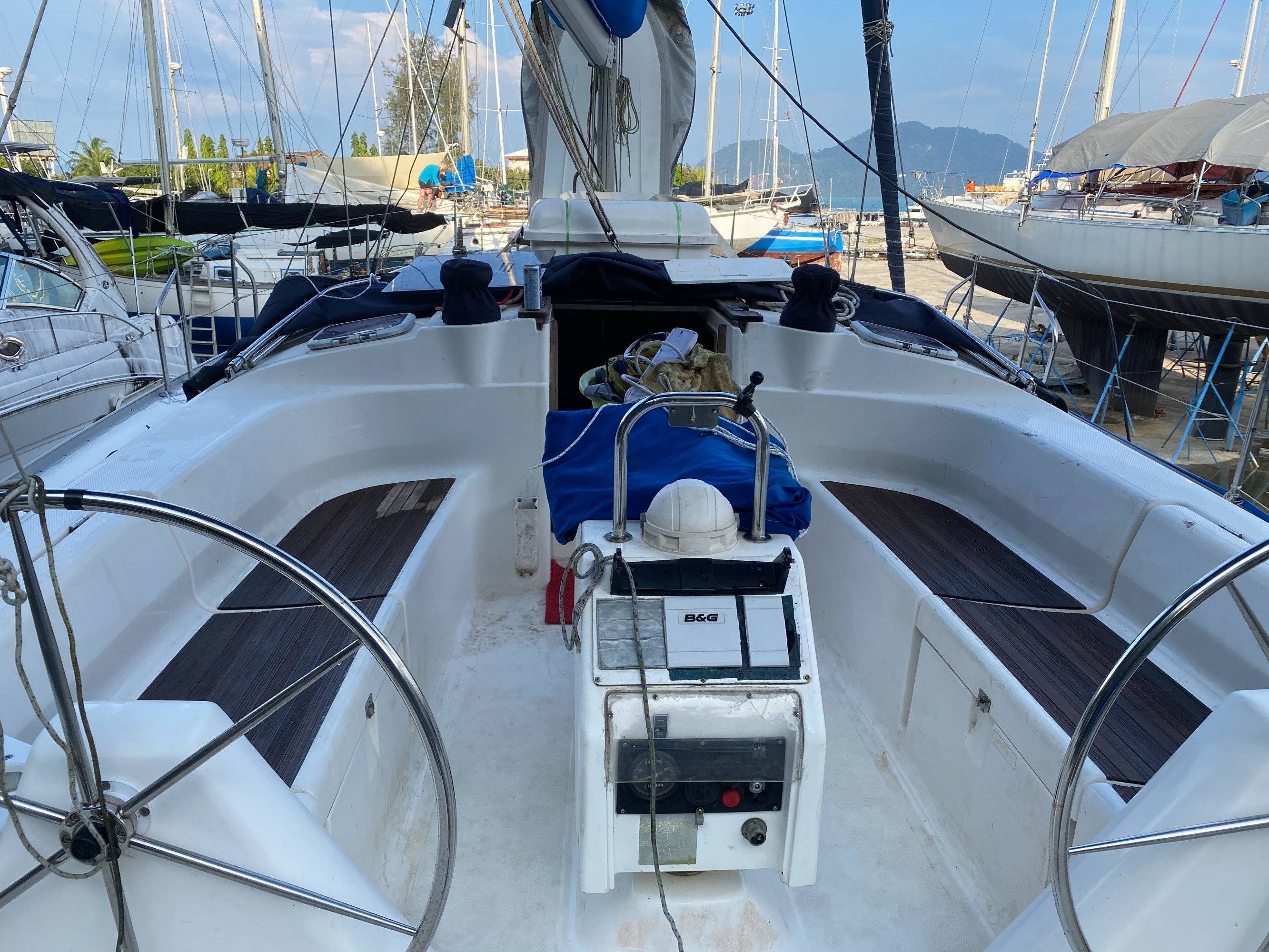

到了船边停好自行车后,就去找了把梯子架好,然后爬到船尾驾驶舱里,又去打开了舱门,进入到舱内后发现一点也不脏,还是三年前离开的样子,就像时间停止一样的画面,因为停在干坞上里面也很干燥,没有什么异味,看了下电源也都有电表显13.4看来太阳能板还一直在工作,船上的四个电风扇都开着,估计是之前来看船的客户开的,走的时候忘了关了。灯也都能点亮,又试了水泵电源,也顺利出水,只是这一箱水是三年前的那箱水,所以一直开着水龙头把水箱的水排空,然后又换另外一个水箱也排空。这之间把窗户全部打开通风一下,毕竟今晚就打算睡船上呢。

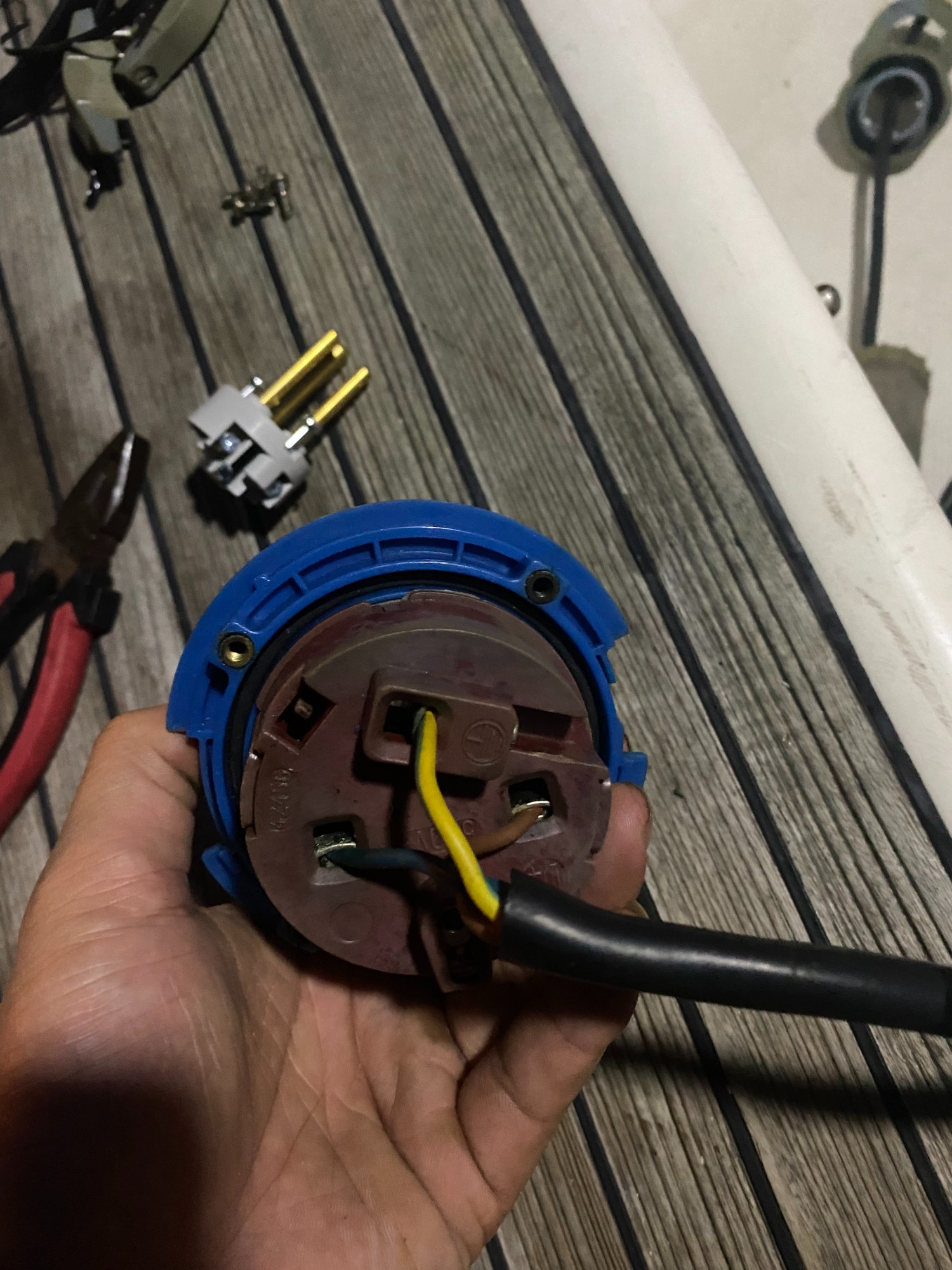

回船上后就把岸电接口换了小头的插头去接上了电,回舱里把空调也打开了,话说这个空调真的可以的,竟然也没坏一会就很凉了,就是可能放久了出来的风有点灰尘味道很大,改天得给它拆开了好好清理下。

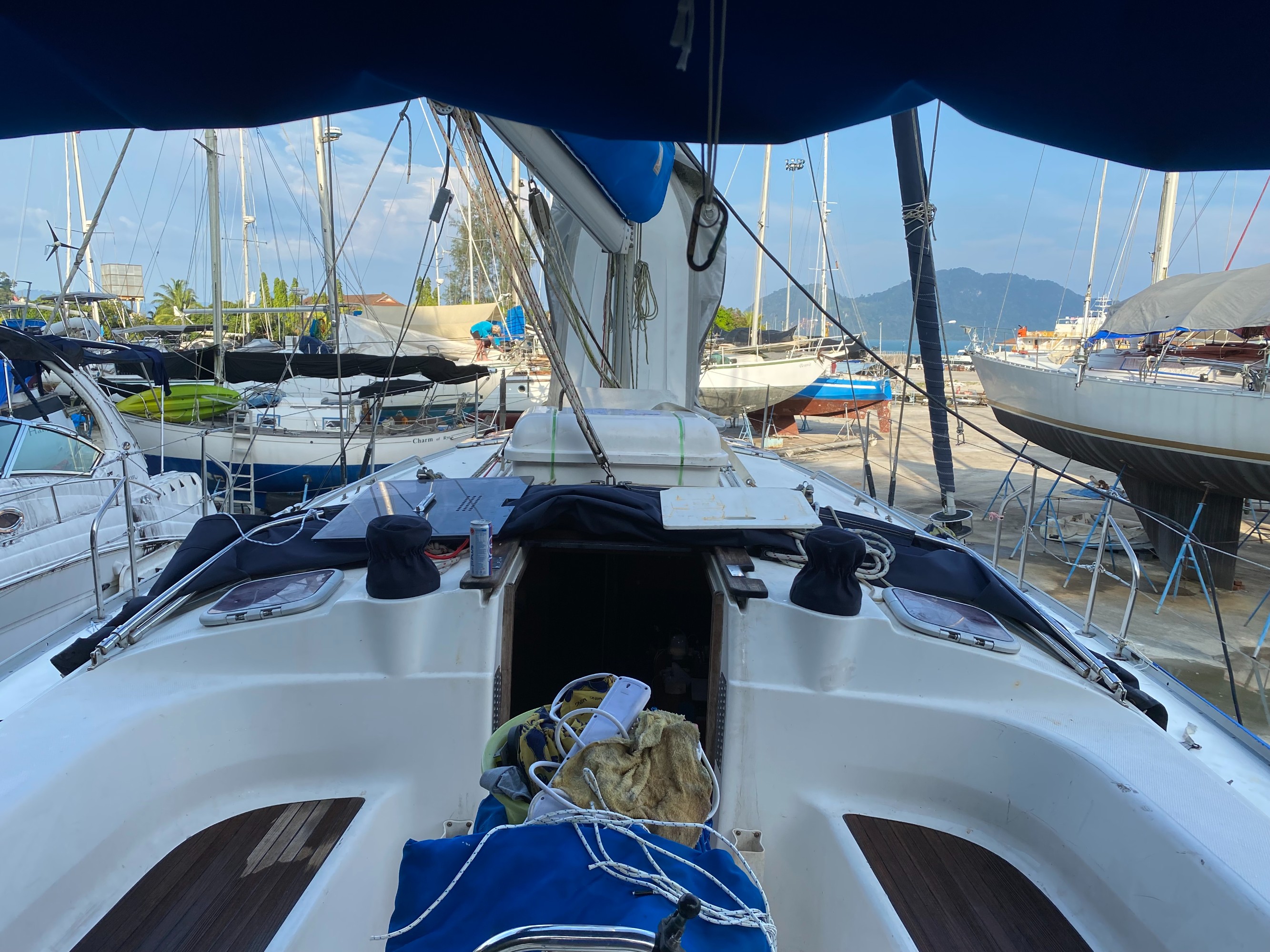

休息了会,就开始今天的工作,先去把驾驶舱好好的清洗了下(由于旁边的朋友James今天在给他的船做油漆)所以不能用高压水枪冲洗了,先用水管简单冲洗下,灰尘落叶动物死尸啥的弄干净就行了,等改天用高压水枪把船冲洗一遍。

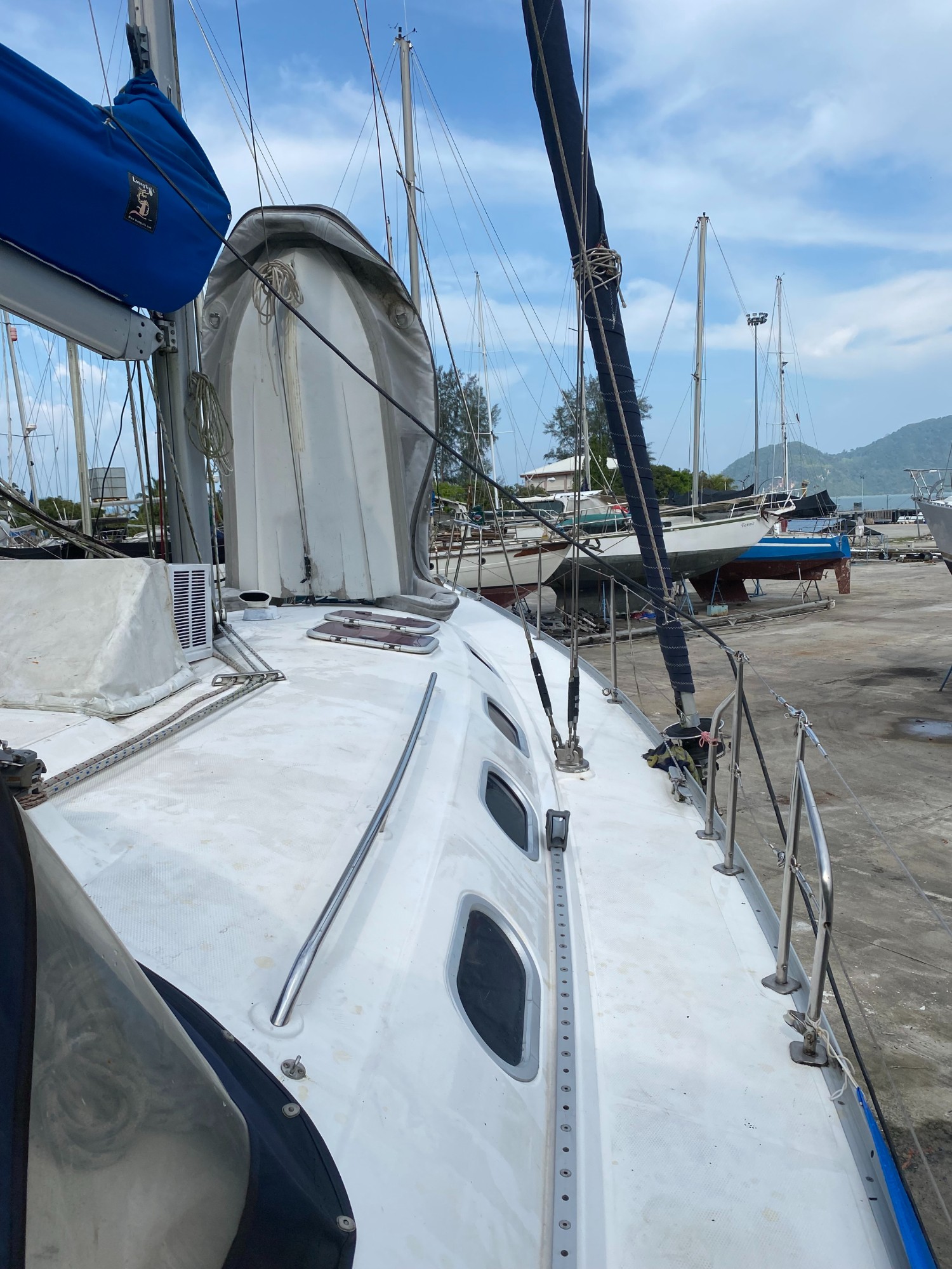

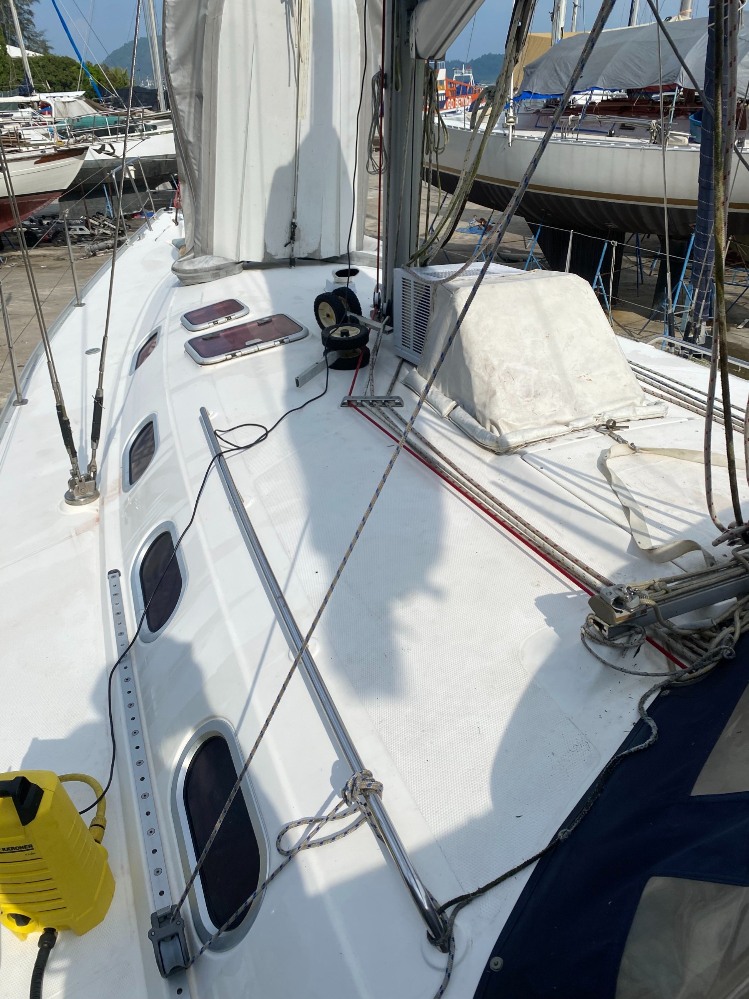

乘着气温还没很热,先去处理了外部工作,把主帆帆袋一边的遮阳给布拆下来,然后开始用高压水枪清洗右边甲板(朋友油漆完工了)下午凉快了在处理左边,同时把横杆尾部升高,这样雨水就不会积聚帆袋里面了。(正好看了下里面的帆,这面帆可是三年前新作的,看下来状态很好一点问题也没有,就是突然爬出来壁虎一家,把我吓了一跳哈哈)

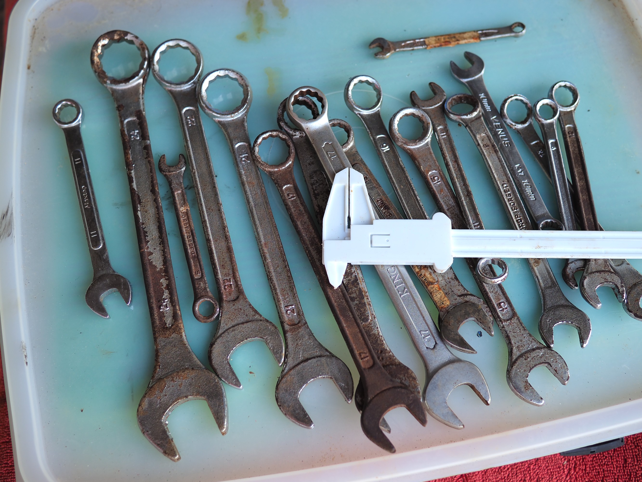

这会差不多中午时间,正好去吃个午饭,再去买一套拆引擎的工具(结果过几天才发现,三年前我国内带过来一套在船上,完全忘记了,是以前玩卡丁车时候用的一套工具)午饭去了船厂外海港局的食堂吃的,是一个印度人经营的,他做的咖喱真的绝了 ,非常好吃。

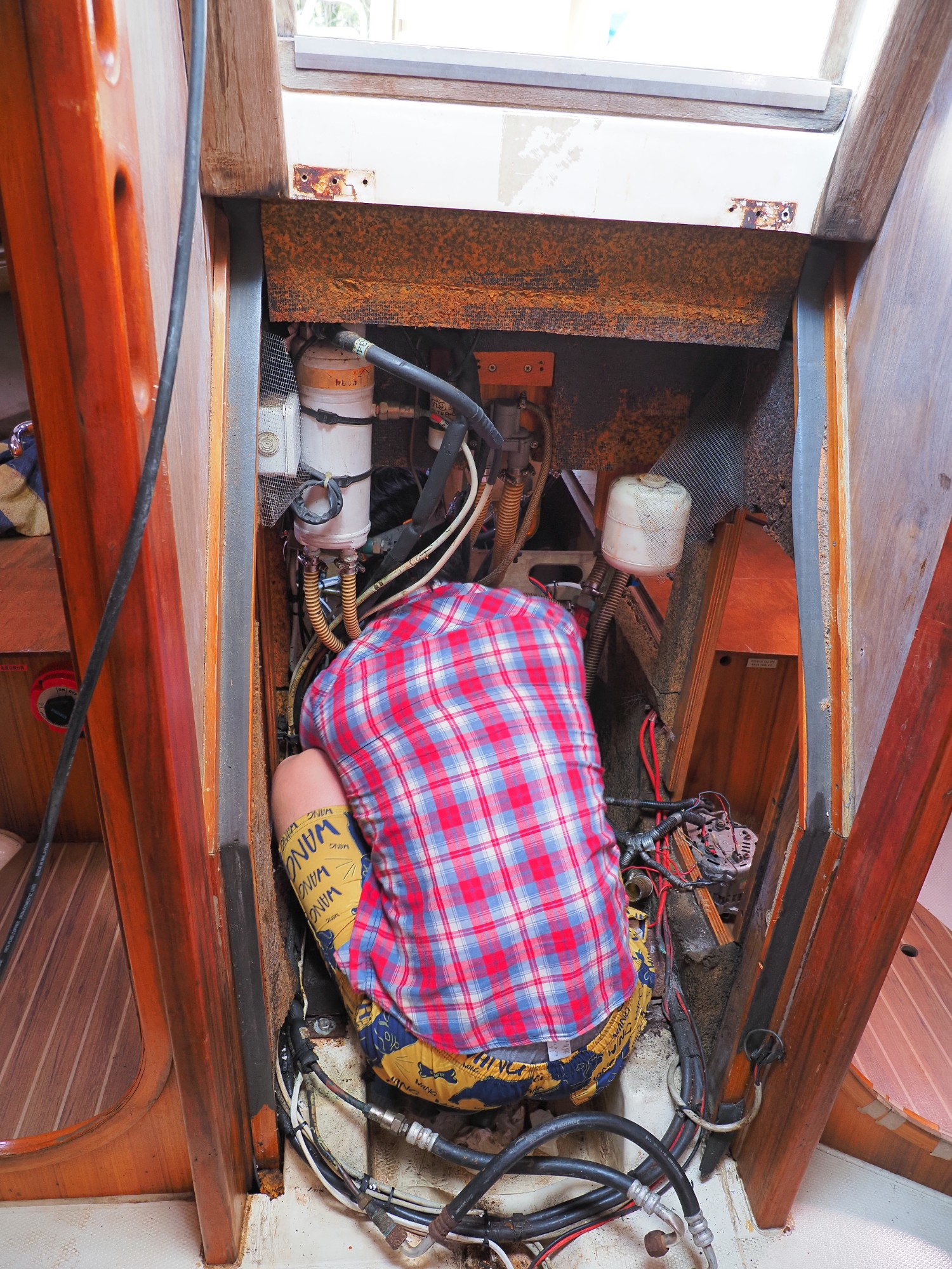

吃完咖喱午餐买好工具,就回到船上,马不停蹄的开始拆气门室,因为边上的热交换器是和气门相连,得一步一步的拆,还是花了不少时间,然后空间又局促。拆拆停停,边拆边拍照(方便以后组装不明白时候看)边把螺丝什么的分类标记放乐扣的密封袋里,中间也休息了几次,一直到6点拆完,经过仔细检查是最里面的4号活塞卡住了,所以要想直到活塞下面为什么卡住,就等整个打开了。

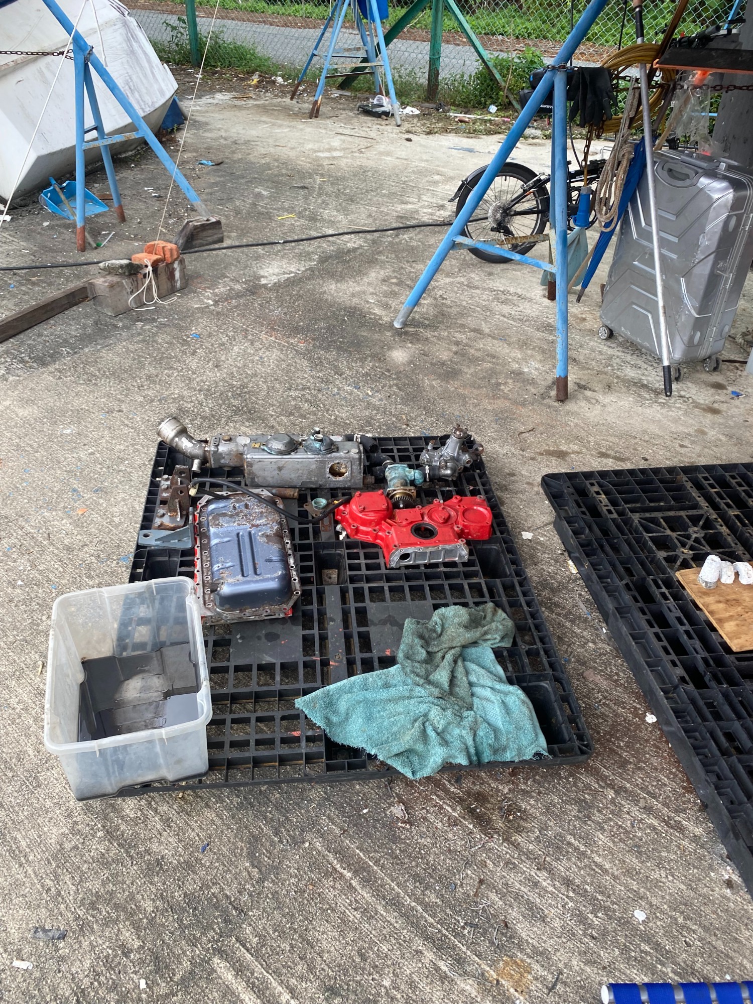

气门盖打开了
整个气门室都取走了,能看到气缸的情况,突然发现上次的师傅修的引擎也不行,一直缺缸,很明显3号一直没有燃爆。。。。。哎,还是得自己会。

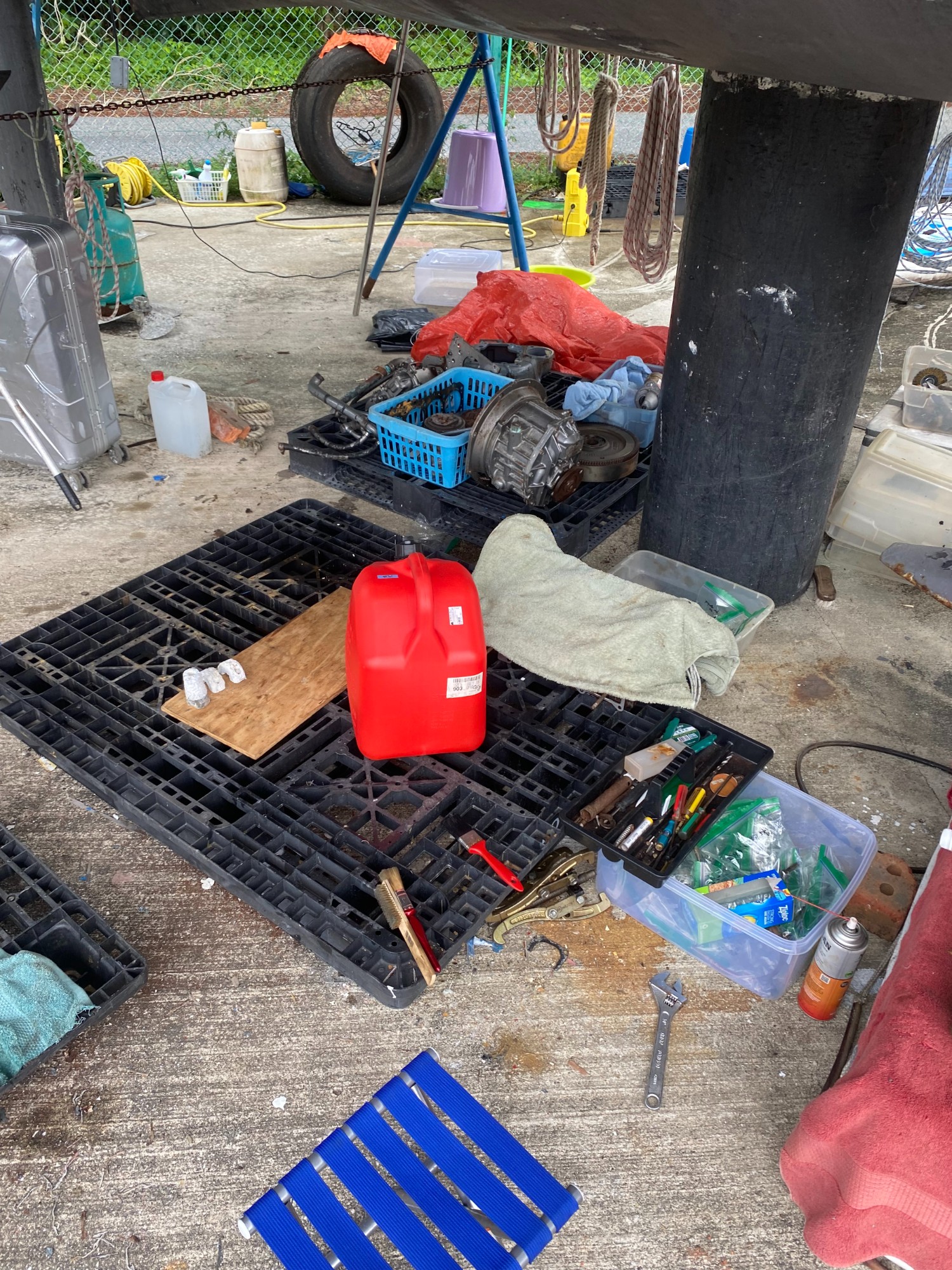

下午回船上后,大家都各自去忙了,我就准备开始拆引擎了,拆好就能找到卡死的原因了,就能入手修理了。

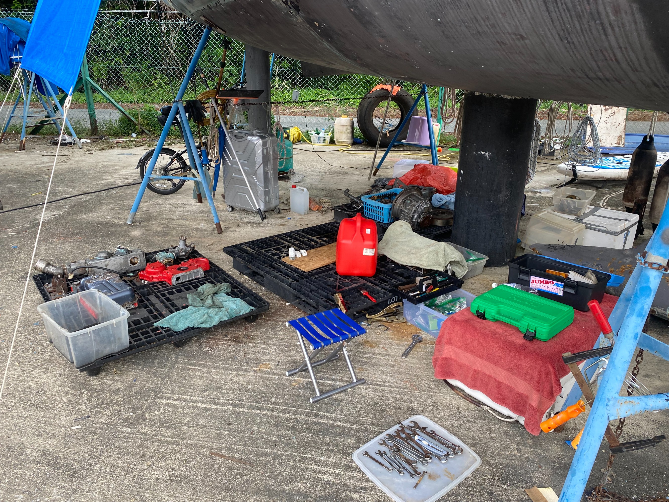

我就开始把准备好的工具,小凳子,分类和=放放螺丝螺帽的盒子袋子记号笔等都拿到地面,又将事先准备好的一块遮阳雨布也拉好,能遮挡下午的阳光,下雨了还能挡雨,然后就开始动手了,陆陆续续一直拆到7:30分左右基本把引擎主体全部拆散和拆完,中间其实遇到过好几次没法拆,虽然以前自己处理过摩托车和卡丁车的引擎,但毕竟都是汽油的又是单杠的,这次是柴油又是四缸,不过有惊无险最后都在我仔细观察研究思考下顺利解决,就是在拆皮带盘的时候,搞了很久,撬 敲 转 啥办法都用过,这时候正好morris从外面开摩托车回来,正好过来看看,他也是第一次见船东自己拆发动机的,所以很好奇引擎的各种部件,他看了我的皮带盘后说好像他有个工具就是拆这种皮带盘的,叫拉拔器,我一听名字突然想起来,以前自己厂里电工师傅拆马达的皮带盘就是用这东西我只是不知道叫什么名字,就是中间一根带螺纹的棒子外面一个带三个爪子的螺帽,中间顶住爪子抓住盘然后拧中间的螺纹就能拉出来,所以叫拉拔器。。。。。哈哈,他还跟我说我船上的工具基本都是淘宝买的又便宜又好用哈哈,他经常一个人逛淘宝逛的停不下来哈哈。跟我一样感觉啥都需要买来放船上,结果导致买了很多没用的东西堆积在船上哈哈。
一个下午坐小板凳拆了一个柴油四缸引擎,并且随时拍照记录,加书面记录,和分类标注存放各种部位各种规格的螺丝和小部件,中间好几次太投入了等到想起来休息一会时候腰都快直不起来了,得缓好久才行。。。。。。看来以后要弄个高一点的桌子站着弄,不然我的老腰就要受不了了哈哈。

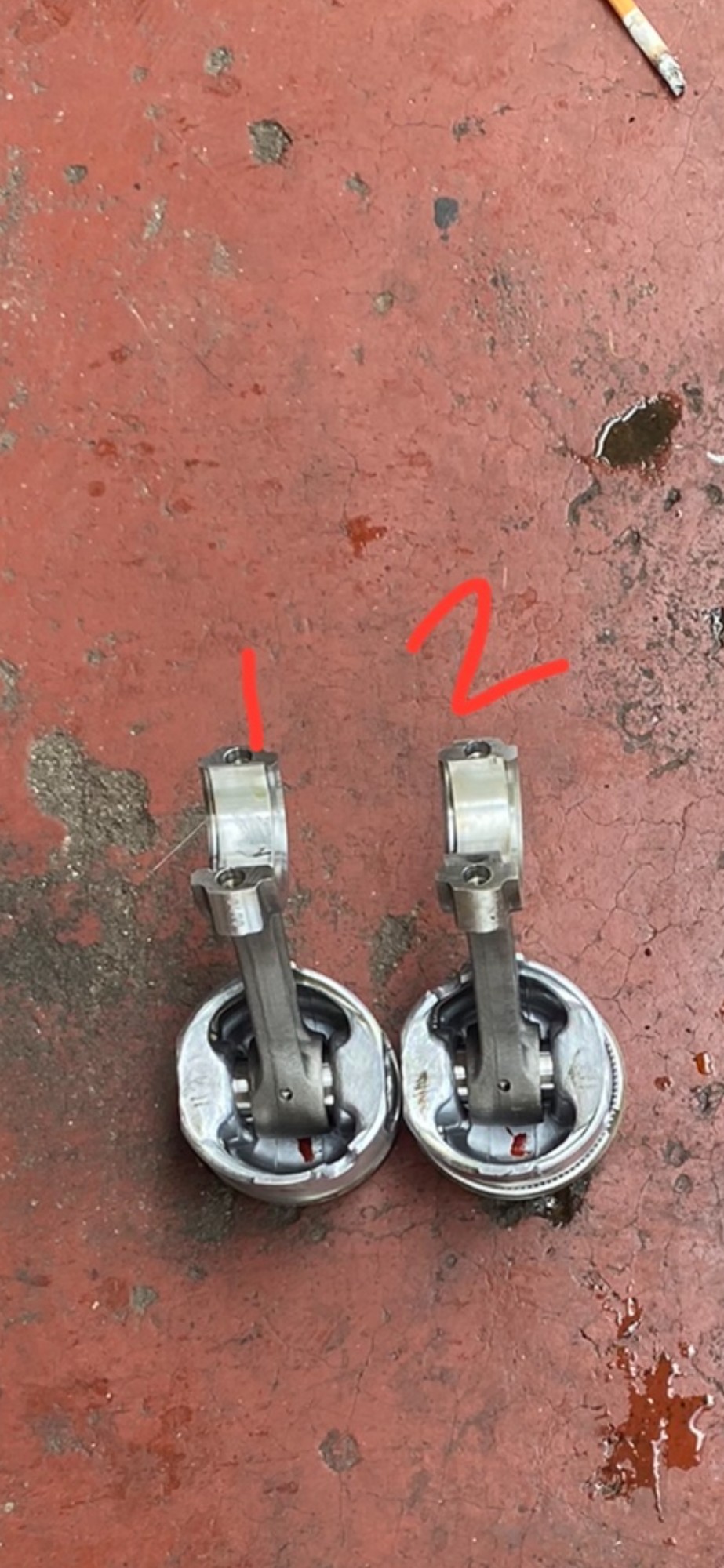

是四号气缸活塞过热导致热粘连活塞往复运动时把缸套拉断从而卡住了引擎,一号二号三号都没问题,所以只需要将四号的缸套取出来,然后更换新的缸套压回去,再更换一套新的活塞活塞环瓦销子等就行了,其余的在重新严谨的装配回引擎所有部件就行了,只要装配不出错哈哈哈。。。。。心里有点没底

所有螺丝我都根据各个部位单独存放,并在袋子上写清楚什么部位

工具

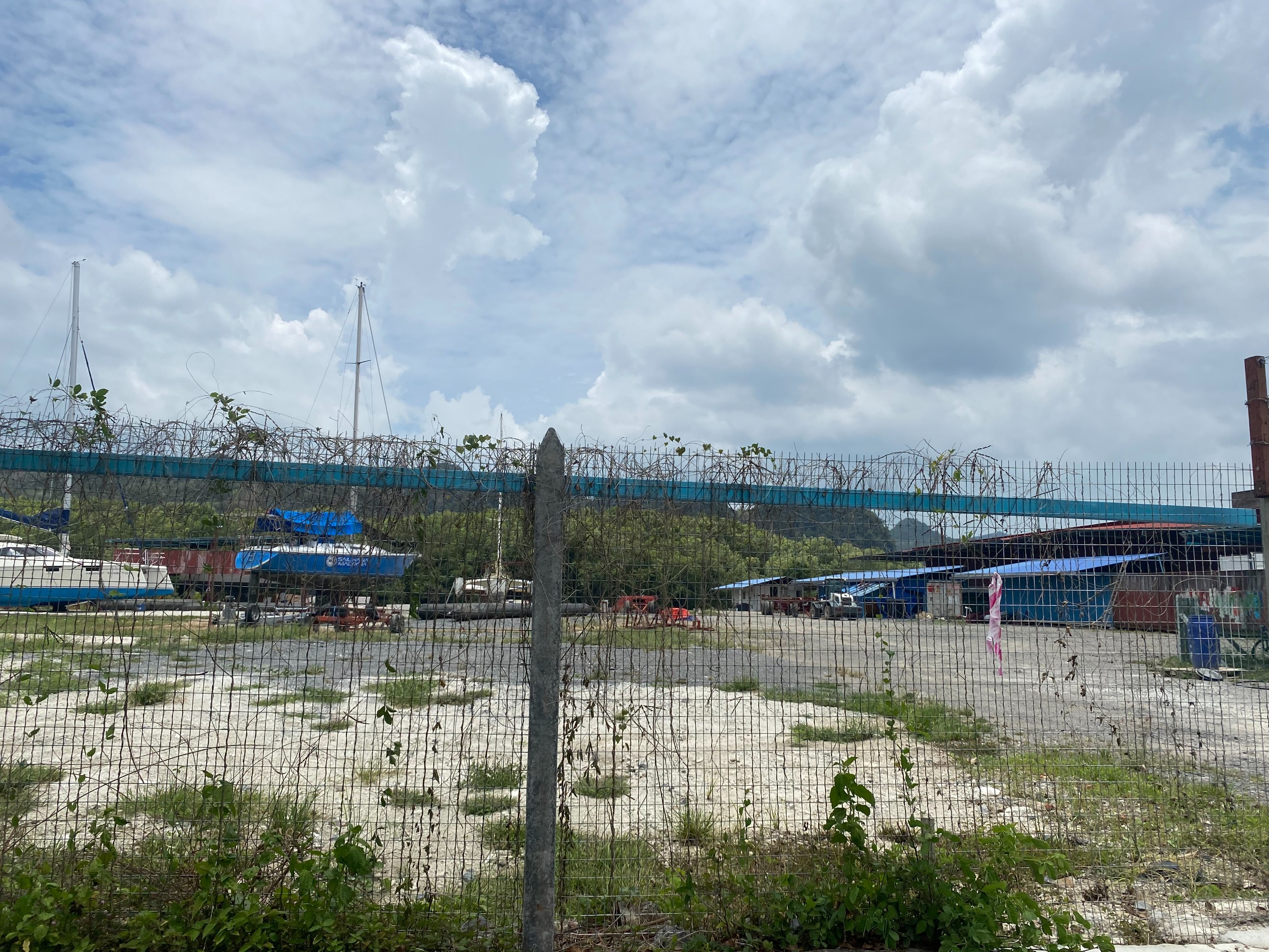

之后又顺路去了瓜镇另一边的一个新船厂,到了后门也没开没法进去,就在围墙外看了下,里面就停了几条船,看来还没有完全的营业,可能还在试营业阶段,顺便拍了点照片什么的。(因为也是帮朋友来看看,她船之后考虑停这家船厂,价格更便宜)

拆下的1#2#活塞总成

新船厂,地面也还没硬化

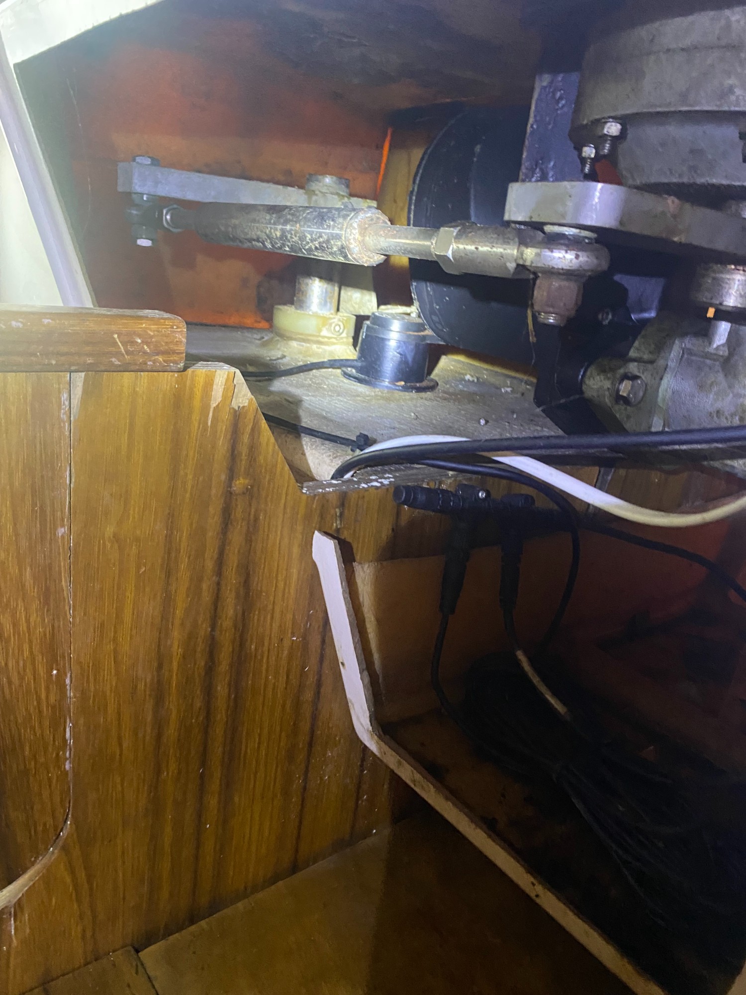

下午检查了下自动做和舵叶轴承之间的各种机构
自动舵可调连杆

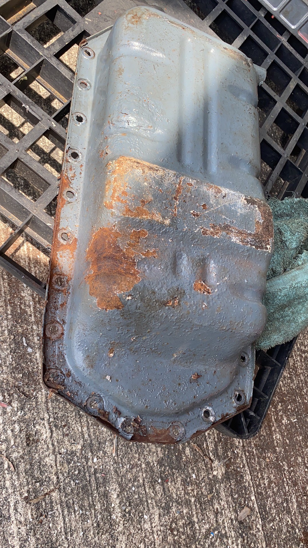

下午整理各种引擎部件中,有热交换器,油底壳,正式此轮盖
红色桶里是汽油用来清洗引擎部件
再来一张工作场景

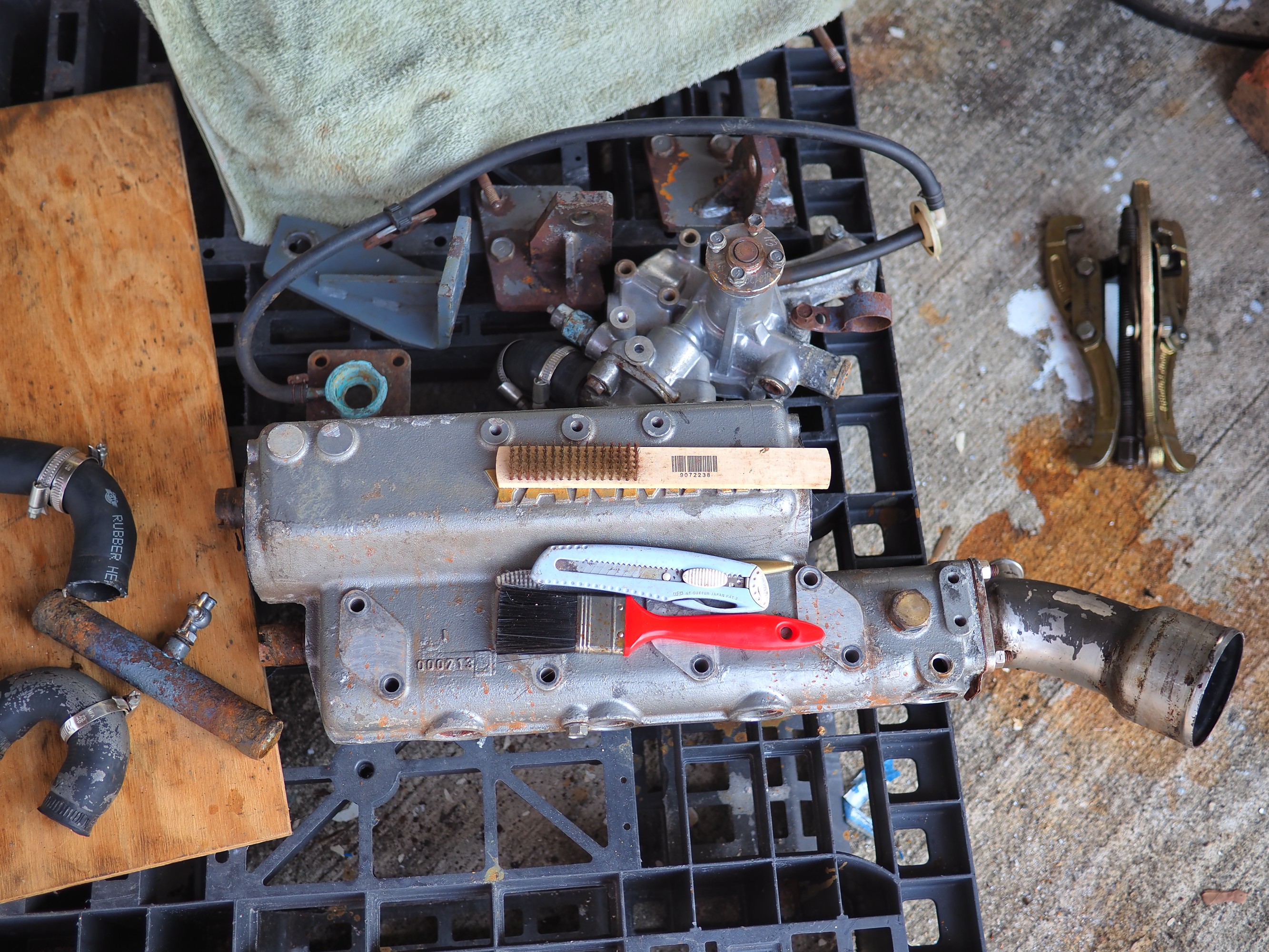

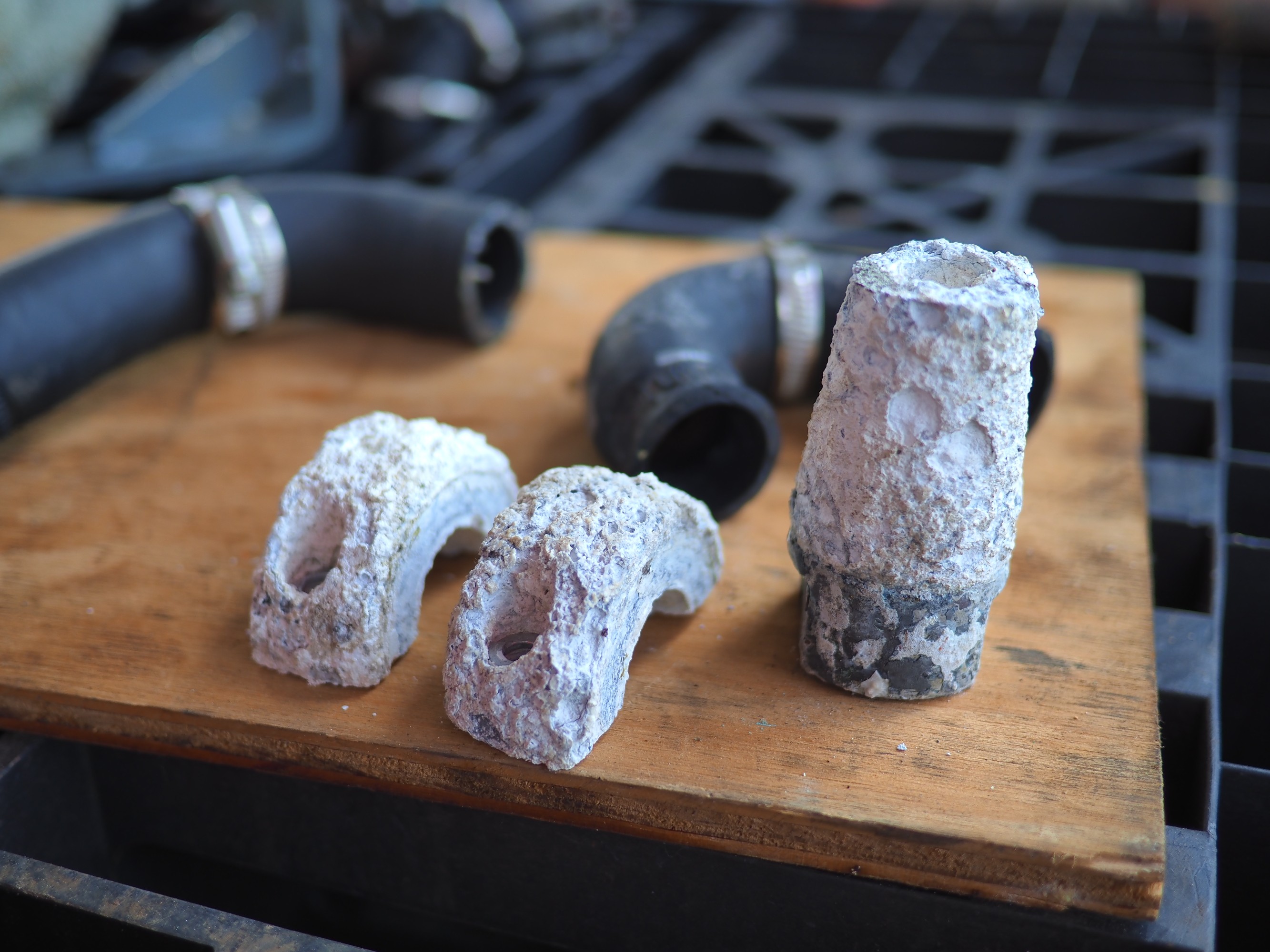

先把热交换器从气门室上拆了下来,然后把热交换器全部拆了,在仔细的清洗了内部,放了三年了有很多水垢,之后又清理了水泵,和一些水管,因为没有排干冷却水,里面都是水垢。。。。。。

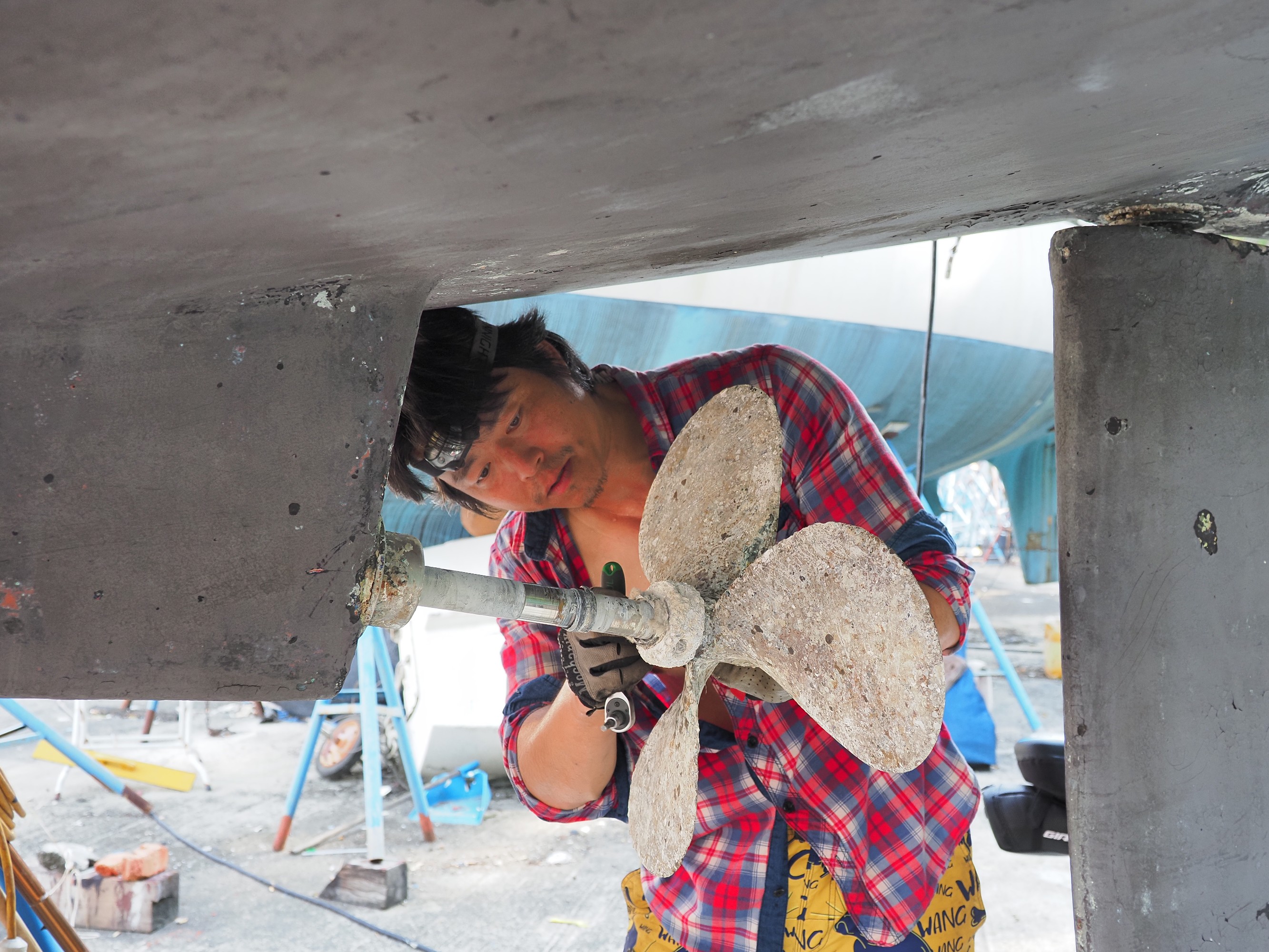

之后朋友在继续在我船上研究船和上网找船,我继续干活,下午我把螺旋桨拆了,然后又螺旋桨的水润轴衬套也拆了下来,因为已经磨损的很厉害,必须更换了。期间又问morris借了一次拉拔器,因为螺旋桨卡在轴上了,这东西果然好用哈哈。

更换岸电的插头,式了几天三年前换的电池,已经不行了,还是得接岸电不然半夜冰箱就跳掉了。

拆螺旋桨中
拆下来的锌块,用来量尺寸内外直径好去买新的

       休息了会后,就乘着气温还没起来先干点活吧,先准备了点汽油,然后将几个引擎的部件好好的清洗清理了一下。一直忙到12点左右就差不多都清洗完了,收拾了下洗了手,就准备叫上朋友一起去海港餐厅吃咖喱饭去哈哈。结果今天没营业,看了下日期原来今天式星期五。。。。。算了回船上吃泡面吧,船上的余粮还有不少呢(我船上最不缺的估计就是吃的哈哈)
       午安后休息了会,就叫上朋友帮我把引擎所有把零部件都搬到船上,然后再全部放到船尾左舷的分房间里,因为下午计划用高压水枪把船体全部冲洗一遍,不搬上来零部件湿了容易锈蚀,近期也不会组装,得等到买齐配件才会,这里买配件的时间估计得论月。。。。搬好后关上房门一点引擎的味道也没有,非常不错哈哈。

准备开始清理热交换器
边i清理还要边拆小部件
油底壳,清理干净,下次组装前会从新喷漆

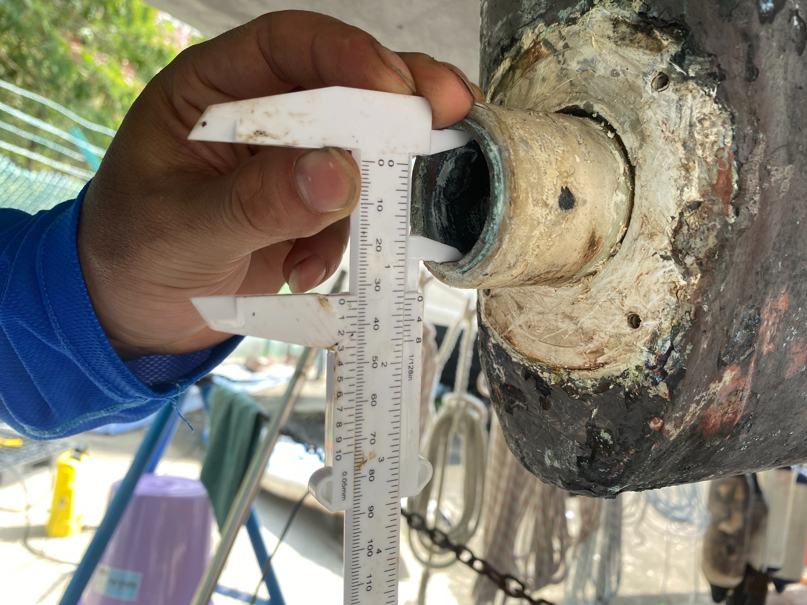

这是在量固定尾轴的水润密封铜套的规格(这个旧的得拆下来,更换一个新的,内圈的橡胶基本已经磨的没了,如果再使用下去,或者全部用机器跑一趟普吉岛,估计轴就磨坏了,因为到最后就是铜和轴之间的硬摩擦了)

         10点半开始研究将船尾尾轴的水润铜套给弄出来,东看看西摸摸,之后点根烟慢慢的思考(一般都是用一根小锯条把它锯断然后拉出来)但我怕伤到玻璃钢没这么做,最后脑洞出来,用尾轴,在底部前端固定一个圆的垫片(比尾轴直径大一点,和入口正好或者小一点就行)一块不行两块,够硬就行,然后从机舱尾轴入口伸进去就能顶住这个水润铜套的口子了,然后就很简单了找个大榔头大力出奇迹,一会就搞定了。(这个前提是因为我的引擎拆走了有足够的迂回空间,不然也只能破拆,或者找专业的拉拔)。(找了很多垫片外径有点大,最后在垫片上画好尺寸用砂轮打磨小了一圈才正好的,有时候船上干活就是这样不可能永远有得心应手的工具,和状态你得自己想和做)我的榔头也太,小敲了一会又去借更大榔头哈哈,好事多磨呀。

苍老。。。。
水润铜套,外面一圈铜里面一圈带水道降温的橡胶圈
外径太大进不去,画好去打磨
已经放进去了,准备大力了
自己的榔头太小,去借了这把大的,没几下就出来了哈哈
出来了,就这货

干净的驾驶舱

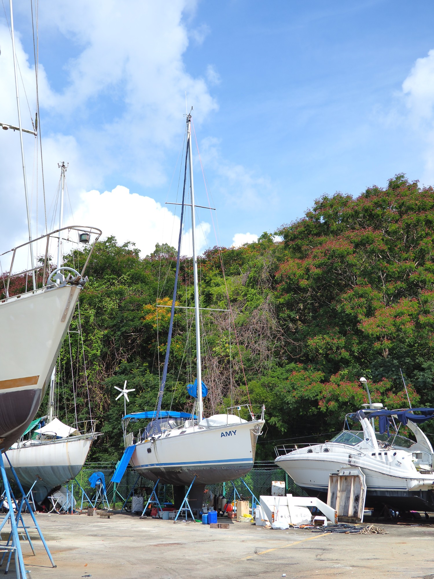

爽好了后,就去到船厂了,并顺利找到了AMY号。。。。。。当时的感觉真的像做梦一样,又累又热又迷茫突然她就出现了。。。。。。那条船,那条AMY号。

她出现了。。。。

时间停止的画面
画面二
发动机。。。。。。

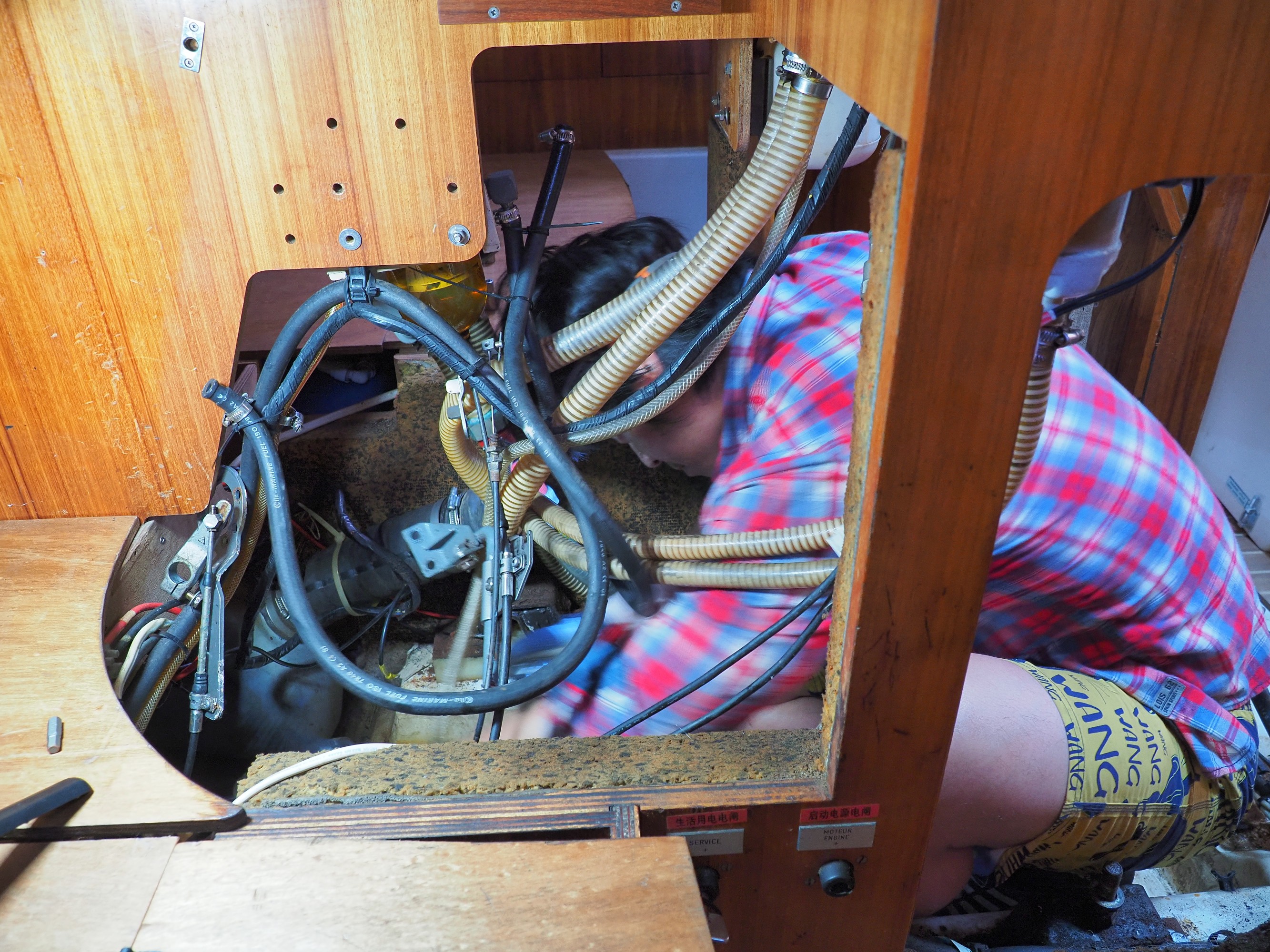

整理和洗好衣服后,又去把引擎的机油,机滤给换了,然后又试着盘了下飞轮,能转半圈,之后就卡住了,等明天白天好好检查下后尝试启动,现在太黑了有点看不清。

引擎
又把前一体的卷帆器支索从新换了新的固定绳索(旧的三年全部烂了)固定在船右侧面(因为船厂的吊车太小了,得拆了前支索才能吊)

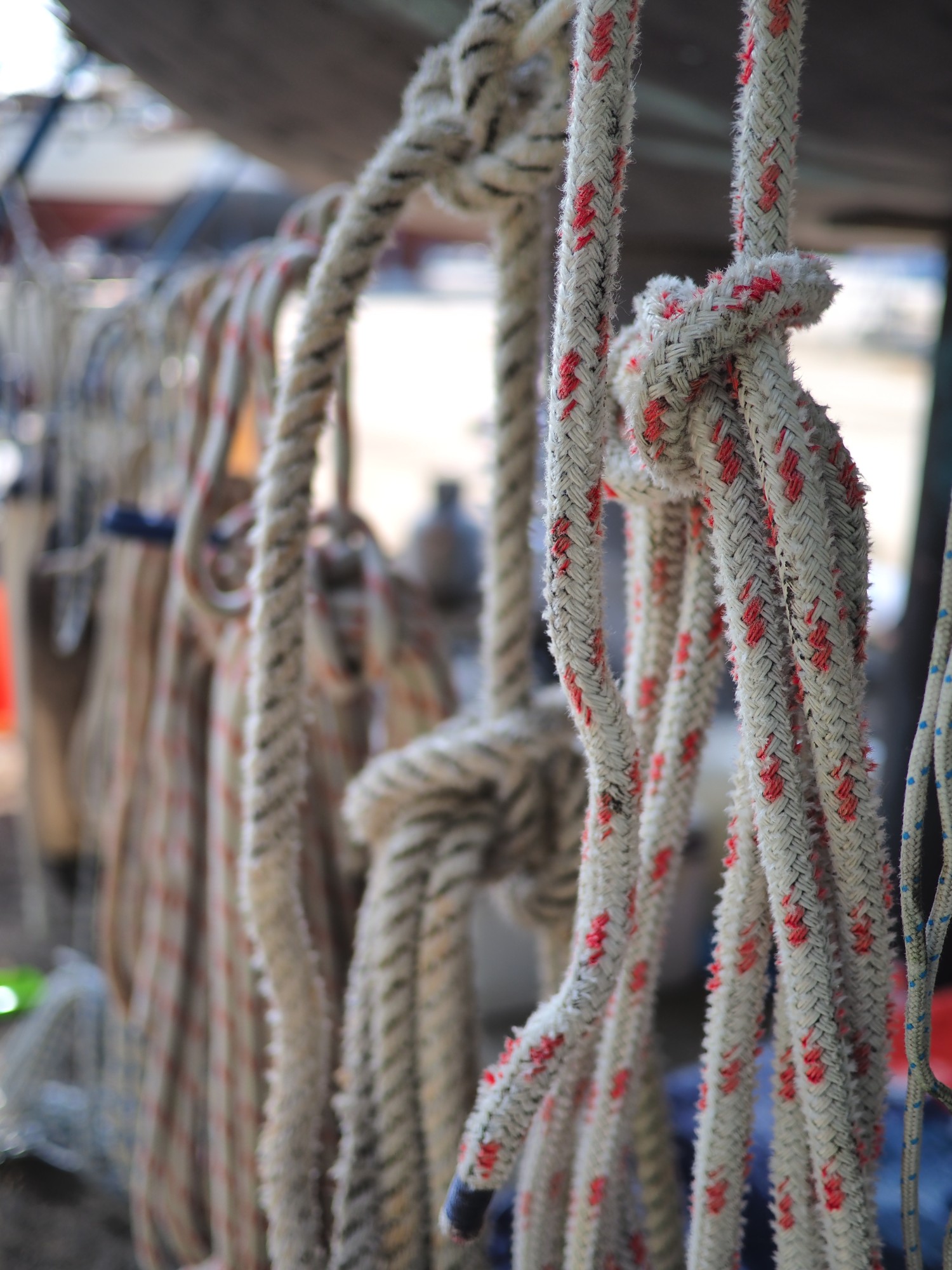

之后休息了,又开始把所有的绳子收了下来,全都泡在淡水里。(毕竟风吹雨淋日晒了三年了,很多绳子都很硬很毛,需要放淡水里好好泡几天,把里面的盐分灰尘啥的泡没了就会柔软很多,以后使用也会舒服很多,不会伤手)

休息了会就开始把左边的遮阳布拆下来,同时高压水枪冲洗左边的甲板,冲干净了船一下子就高大上了很多哈哈,然后转移到地面把两面遮阳布也冲洗干净,然后晾晒。等干了再装回去,忙好这一切累的够呛哈哈,但是很爽很快乐。

等雨停了就把之前泡在水里的各种绳子用高压水枪全部冲洗干净,冲好就挂在船架子的绳子上晾干,等干了在收到船上去存放着。

洗干净的绳子

回自己船上开始拆引擎的线速和管路,每拆一个都要拍照留档
这是变速箱的挡位线速
机油尺管
油门拉线
变速箱挡位线速

船厂也来了经理什么的几个人,他们先把我船的后右舷的后支索拆了,因为会影响吊臂举到舱口正上方,同时另一个工作人员进去到船舱里,开始最后检查引擎是否与船体没有任何连接点,然后他用我准备好的绳子挂到引擎的几个点上,然后在舱口处放一根圆管再用手动葫芦将引擎先在舱里吊起来然后往船头方向拉同时将引擎转了个身,这样待会吊出舱的时候就不会因为引擎尾部过长而卡在舱口了,这都是经验我都仔细看仔细的学着仔细的记着。
做好这一切后吊车就将吊臂举了过来,然后将引擎从圆管的手动葫芦上吊了起来,顺便拆了手动葫芦和拿走了圆管,然后很顺利的吊出了船舱,又很顺利的甩放到我事先准备好的托盘上,就搞定了。。。。。。。非常快,这也说明我的准备工作非常到位哈哈。

圆管加手动葫芦先在舱里把引擎转了个方向,就不会卡在楼梯口了
从上往下看,引擎已经180度转了方向
这是刚用手动葫芦吊起来还没转方向
已经顺路吊出来放在准备好的托盘上了

工具

_cgi-bin_mmwebwx-bin_webwxgetmsgimg__MsgID=6320906774434328753skey=@crypt_29c29288_f037b0b4705061d27984583e36455acbmmweb_appid=wx_webfilehelper.jpg
拆下的1#2#活塞总成
自动舵可调连杆
红色桶里是汽油用来清洗引擎部件
再来一张工作场景
远景

拆螺旋桨中

准备开始清理热交换器
边i清理还要边拆小部件
油底壳,清理干净,下次组装前会从新喷漆
外径太大进不去,画好去打磨
已经放进去了,准备大力了
出来了,就这货
