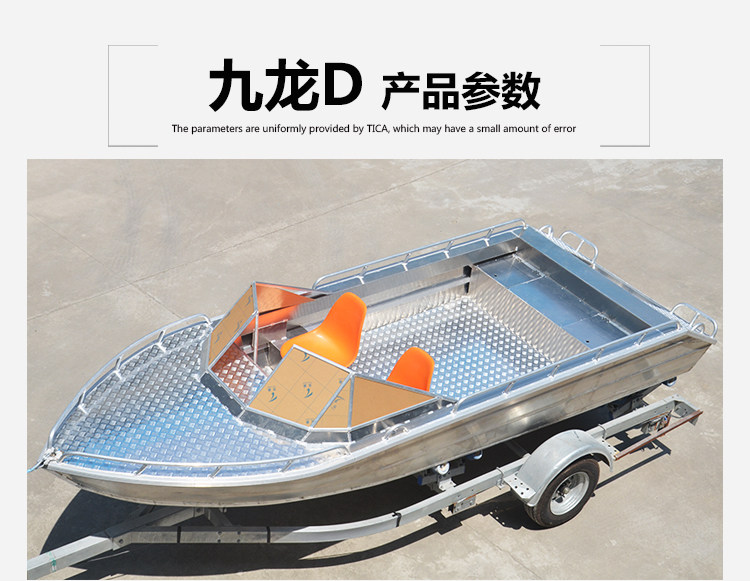

买一个海洋铝板做的快艇 价格2~3 万 6.5*2.0*0.9,厚度 3 mm。再自己加上相应桅杆帆具和生活设施。是否可行?  详情 回复

买一个海洋铝板做的快艇
价格2~3 万
2023-8-7 22:55

买一个海洋铝板做的快艇
价格2~3 万
2023-8-7 22:55
