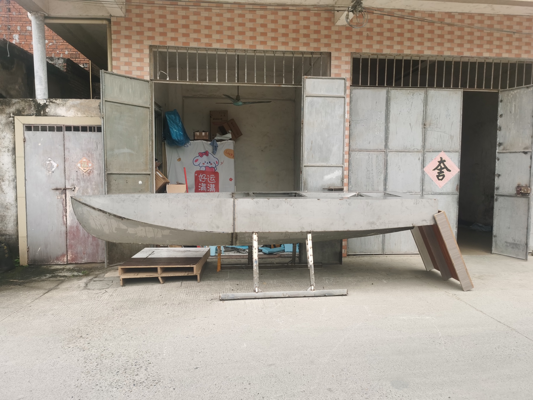

你这船压载100公斤,船重200公斤,加上一个人和其他小附件,大概400公斤,干舷高度会不会太低了,浮力够不够。。。

浮力够,就是离水面太近了,本来这一层是船底,上面还有一层的,我怕被抓,船体不要了只留一个船底  详情 回复

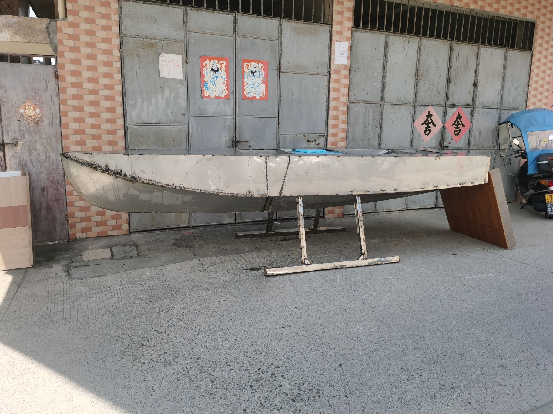

终于把船翻过来了,自己一个人造船太不容易,从设计,到买物料,到焊接,不管哪一步错,都前功尽弃!能自己造船的,都是有能力的人

经过路人提醒,说焊缝处不结实,外边又补上加强板了  详情 回复

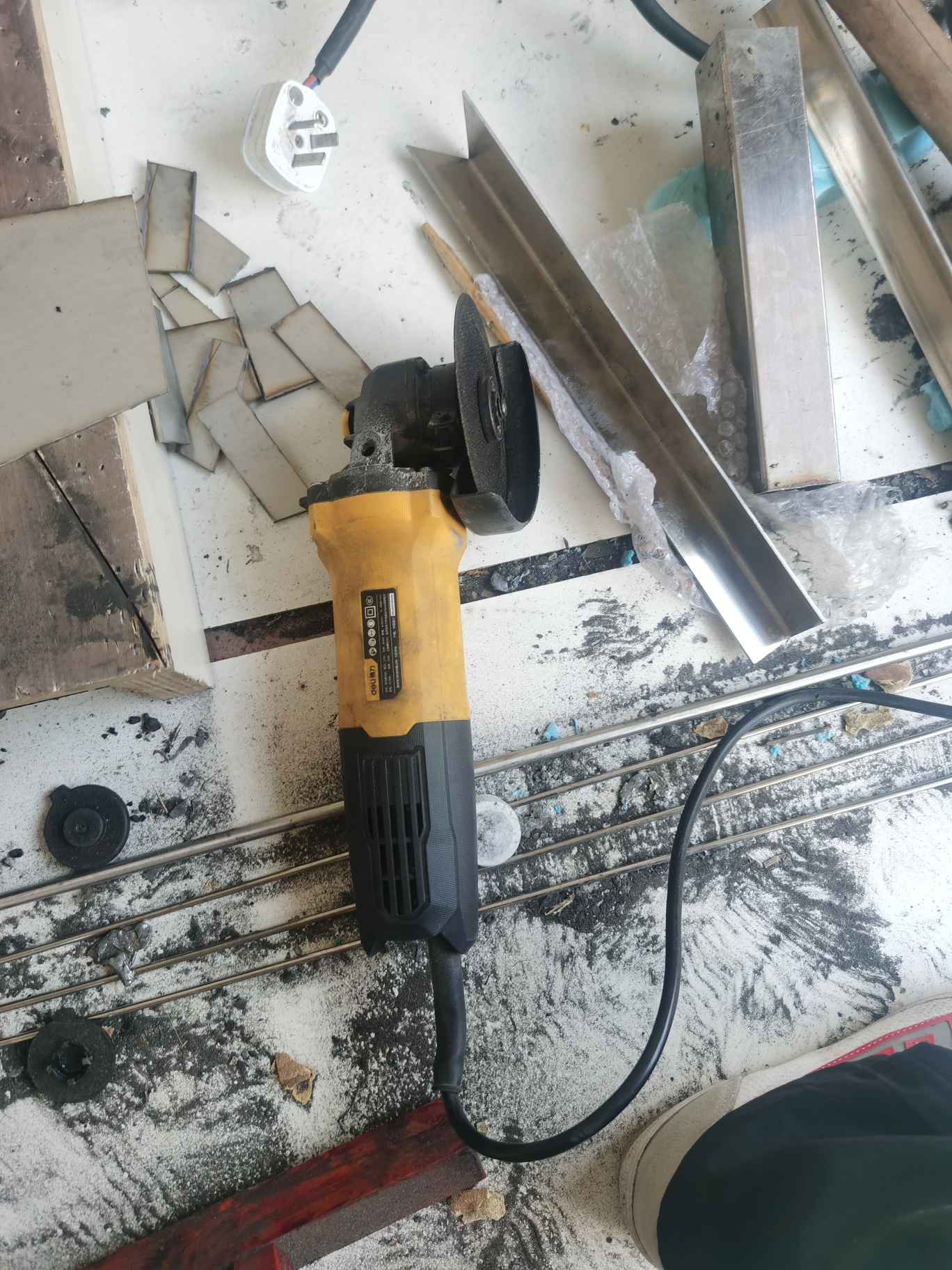

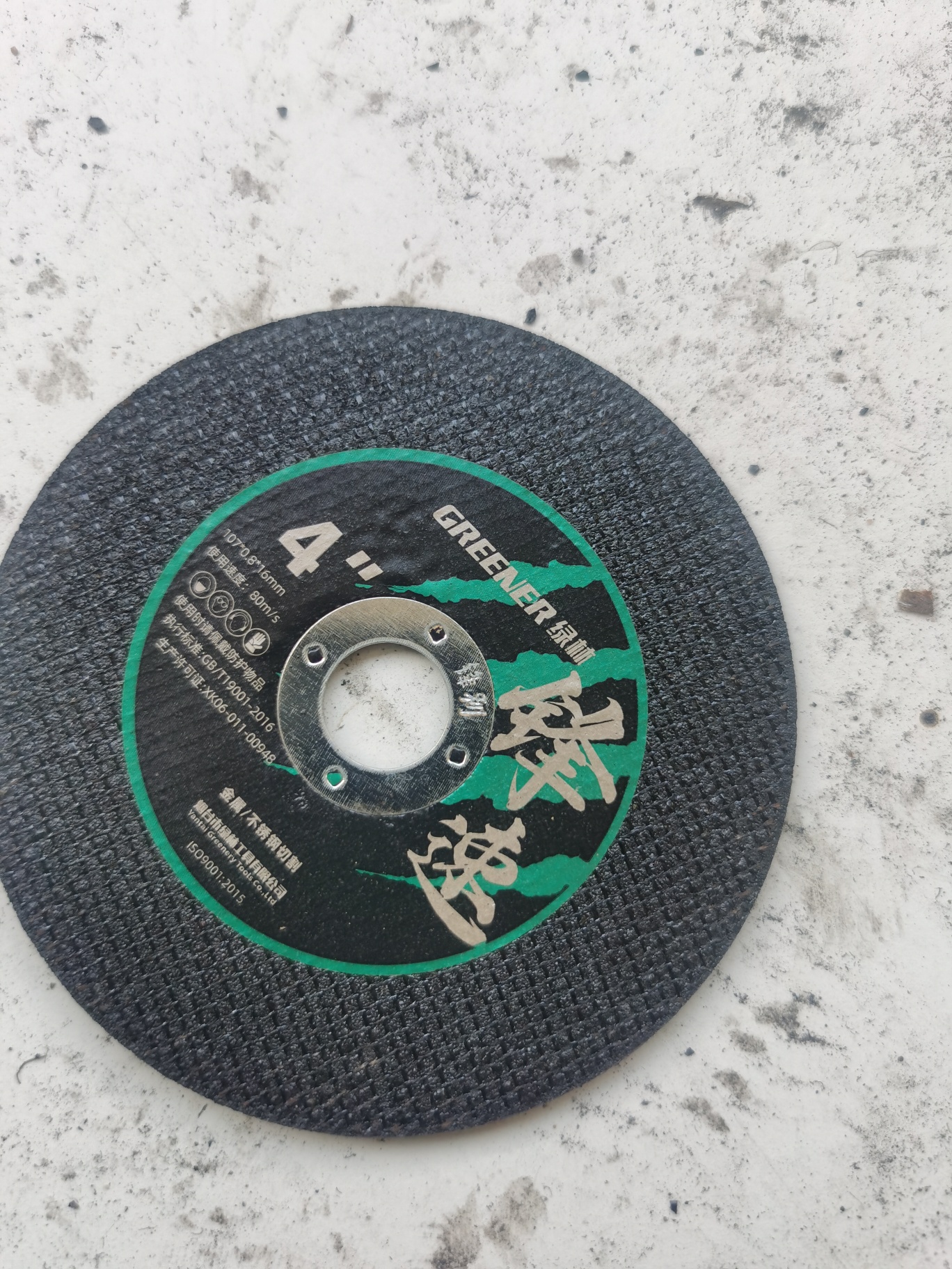

这次造船的功臣,没有它这次造船就失败了,其它割片割不锈钢板估计要把人割到崩溃

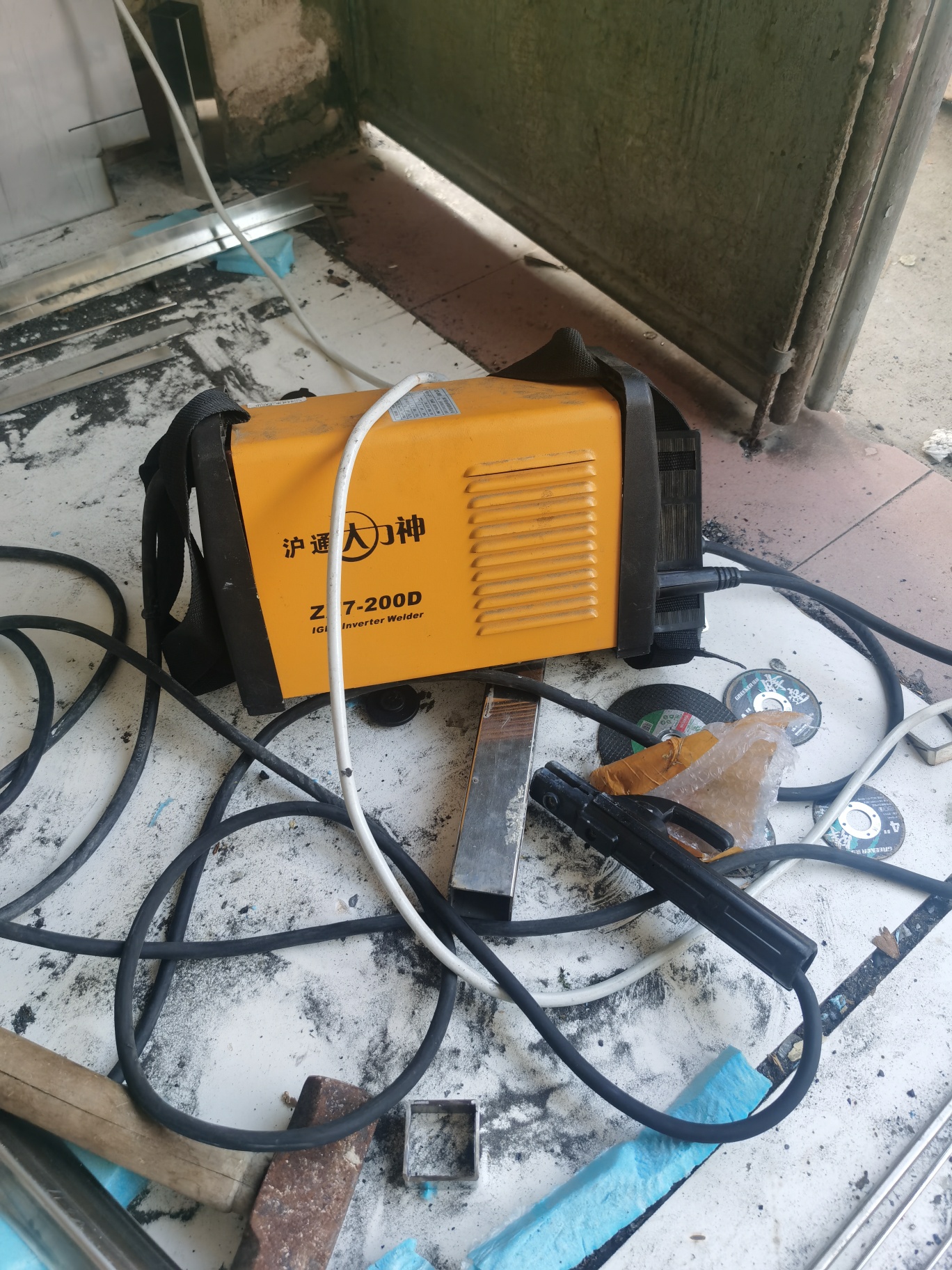

就这两个工具,我就把船做出来了
