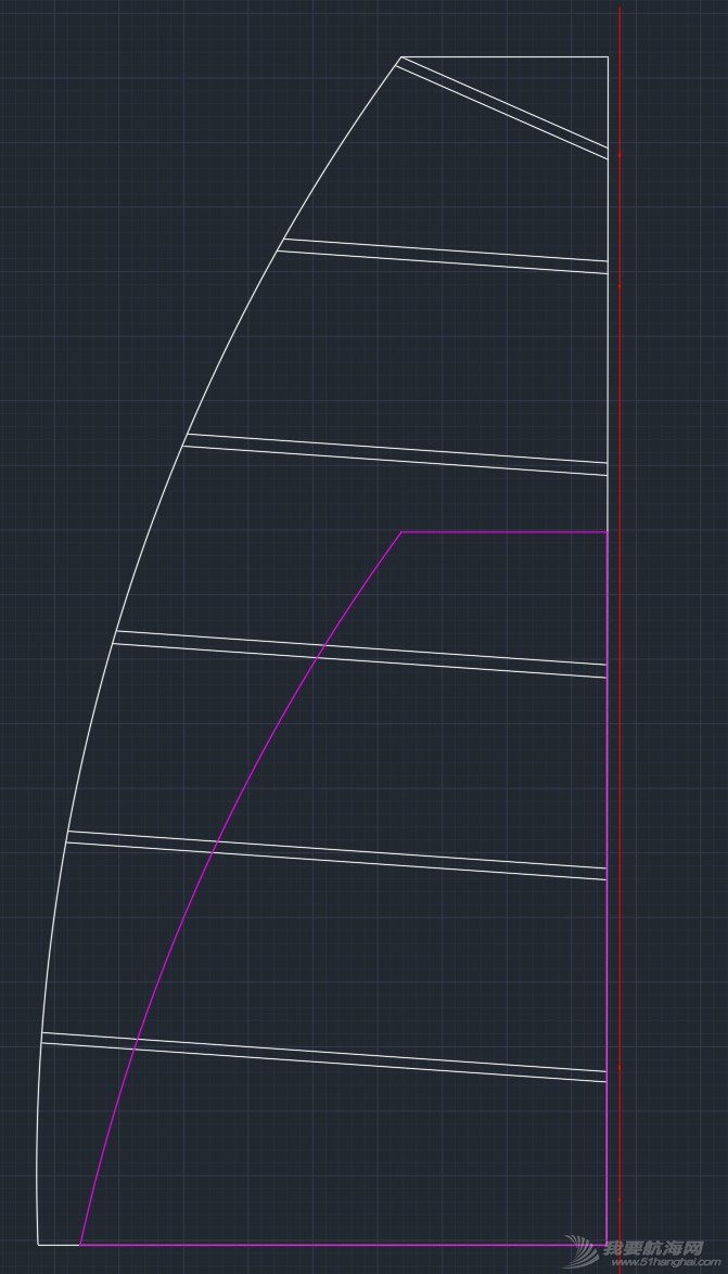

请问帆船半帆的形状是什么样的?

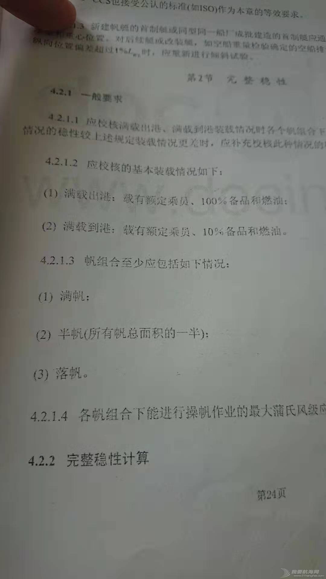

元宝 来自: 山东青岛
这本书的全称?
就是缩帆
2019-12-5 09:59
2019-12-6 09:59
中国船级社的帆艇检验指南  详情 回复

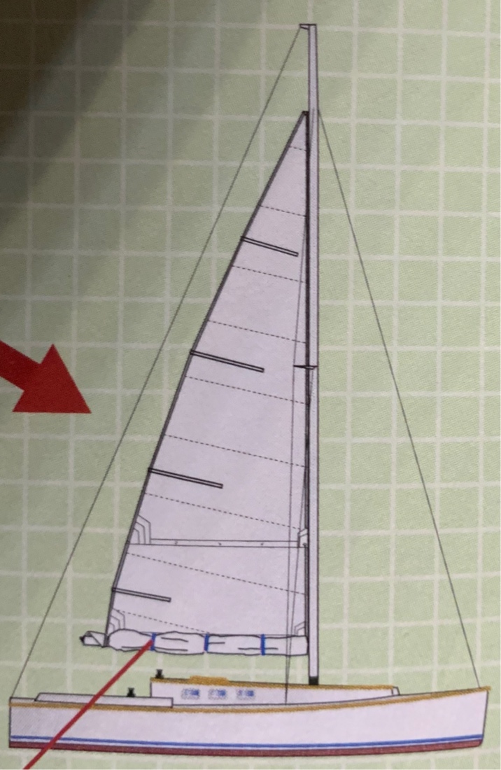

Orisun 来自: 重庆
这就是主帆的半帆情况。

Orisun 来自: 重庆
这就是主帆的满帆及半帆状况。

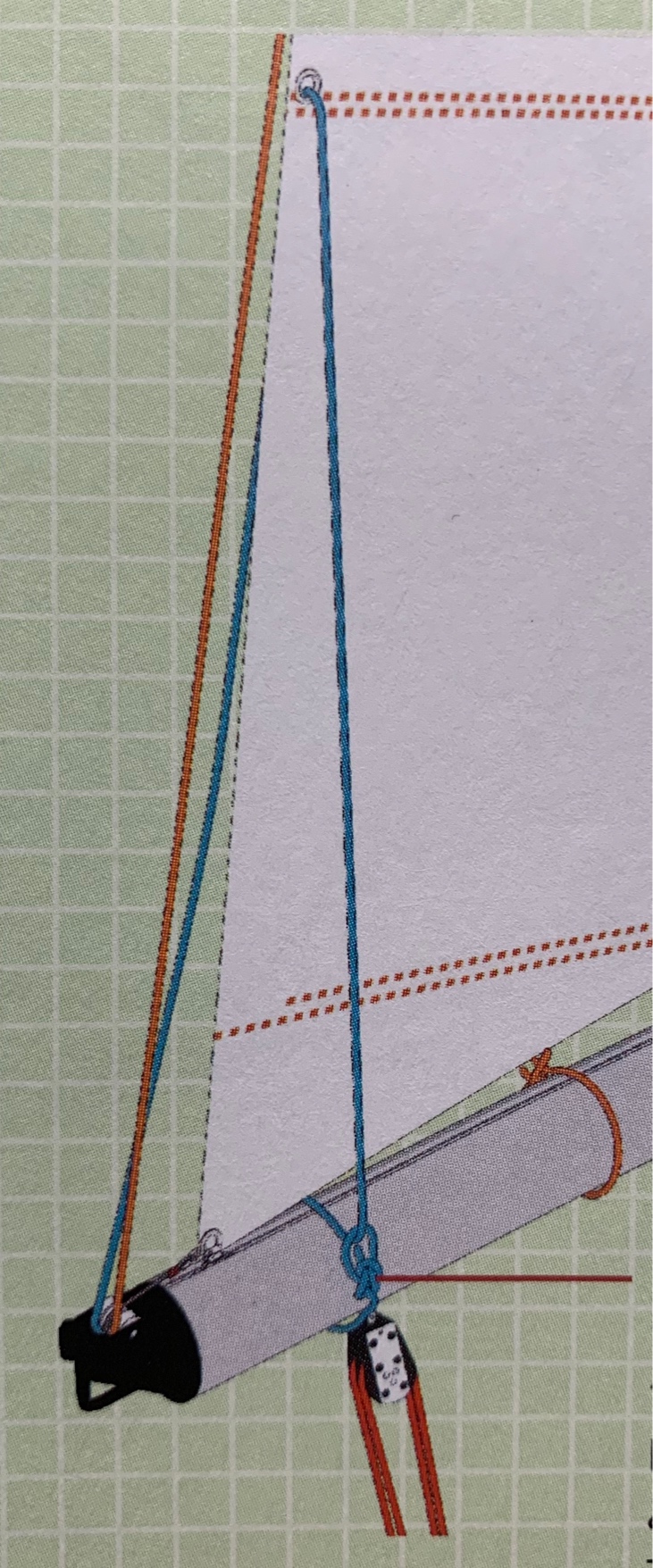

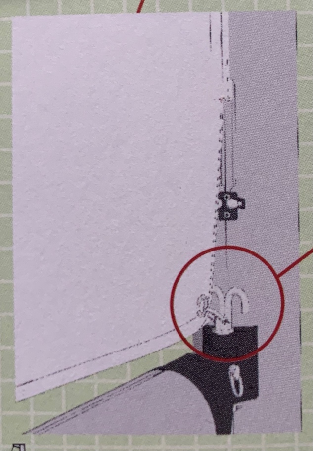

遠神 来自: 天津
洞洞和绳子缩帆?只在书上见过

徐鹏 来自: 山东青岛
遠神 发表于 2019-12-5 18:13
洞洞和绳子缩帆?只在书上见过
是的

Blur 楼主 来自: 山东
元宝 发表于 2019-12-5 09:59
这本书的全称?
就是缩帆
中国船级社的帆艇检验指南
2019-12-6 09:59
