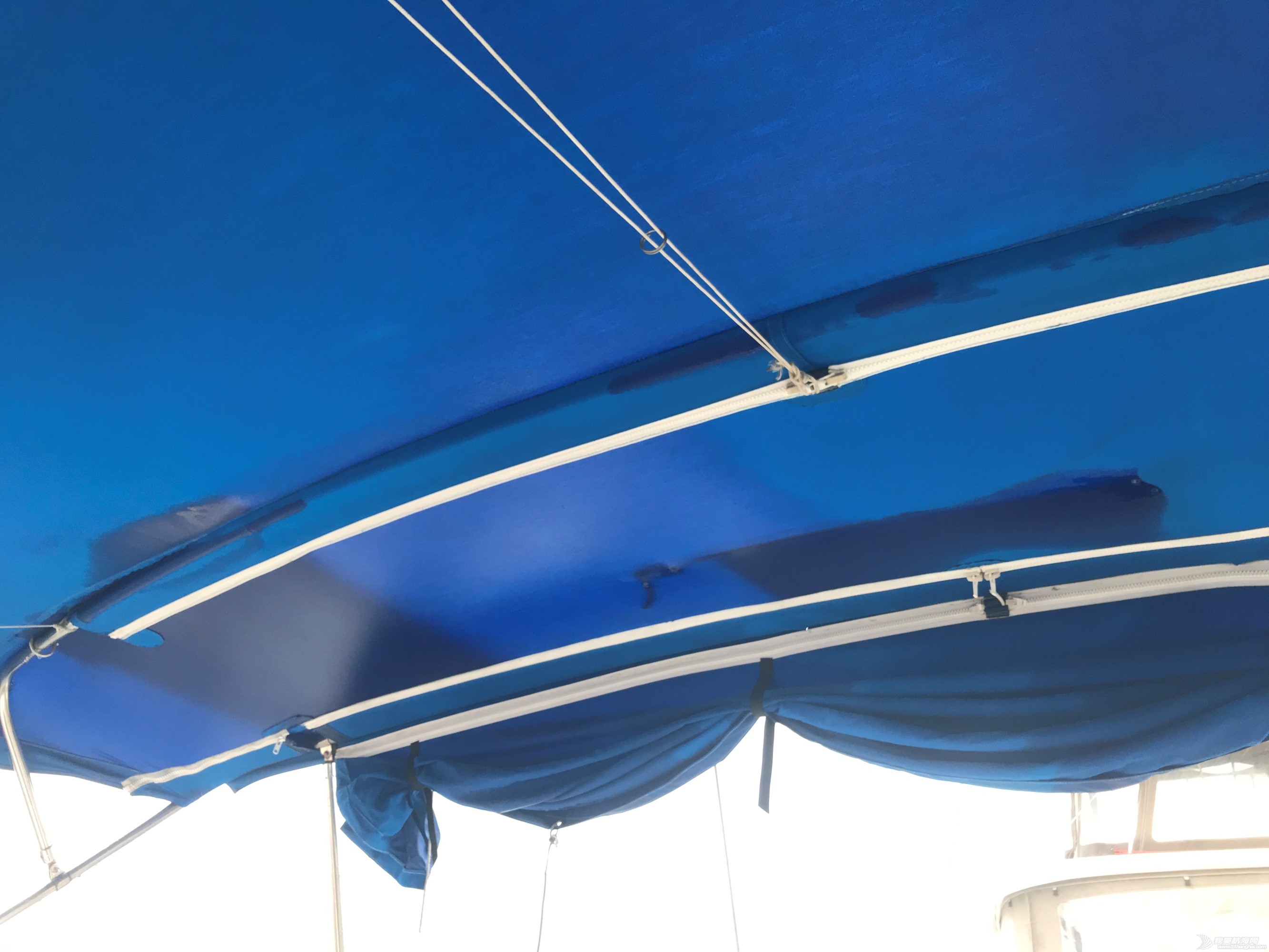

哎,这雨棚不行啦渗水了,外面大雨里面小雨呀,计划去买个喷雾,据说喷了就能防水了。
又天黑了,忙碌的一天时间过的特别的快。
整个雨棚都不防水。

这就是传说中,喷在雨棚上能防水的喷雾,150马币一瓶。。。。。心里滴血!相比换整个顶棚的布,忍了(经过实际效果非常的好。。。。。真的在大的雨也不漏水了。。。。)

一早又下雨了,正好试验下喷的雨棚防水喷雾,效果还是很不错的哈哈。
除了太阳能板下面喷不到,喷到的地方基本不漏水了
效果很好哈哈

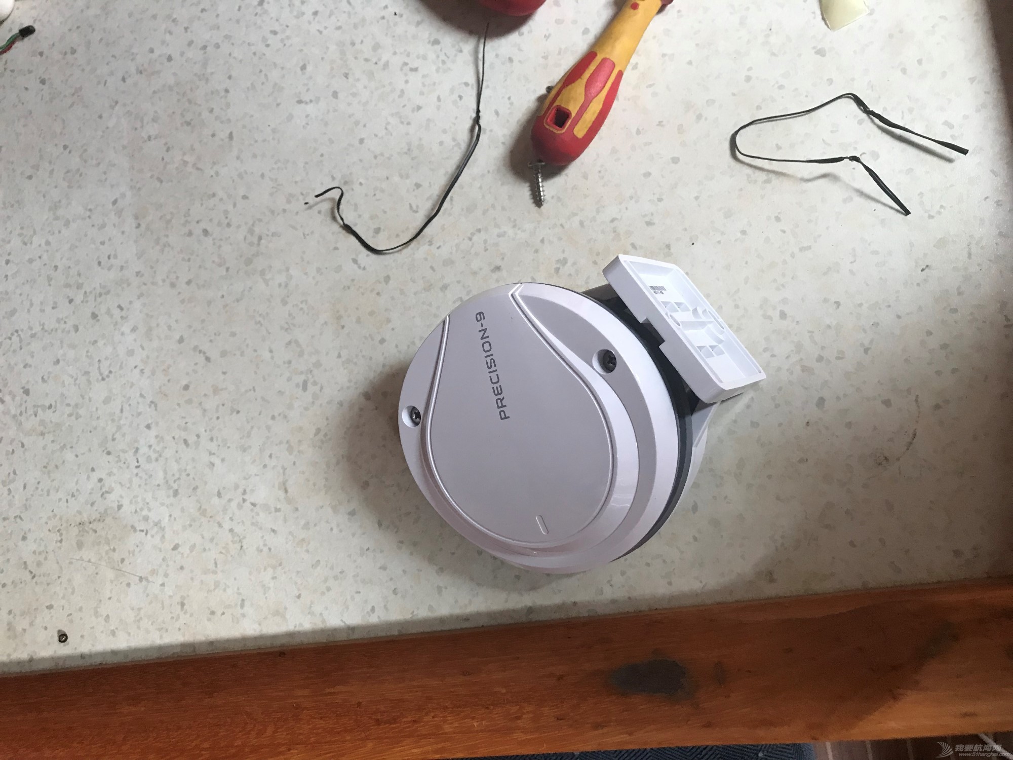

之后之前预约的B&G的技师也来了,今天是先来安装风速仪,就这样我一边配合着修理电路,一遍配合着安装风速仪,还要时不时的两头盯着,偷学点他们的技术哈哈。

把师傅升上去安装风速仪,然后把线从桅杆中穿下来(说心里话船上穿线真是一个技术活,看着技师熟练的并快速的完成了穿线工作,打心里的佩服)大概我也看明白了点技巧哈哈。

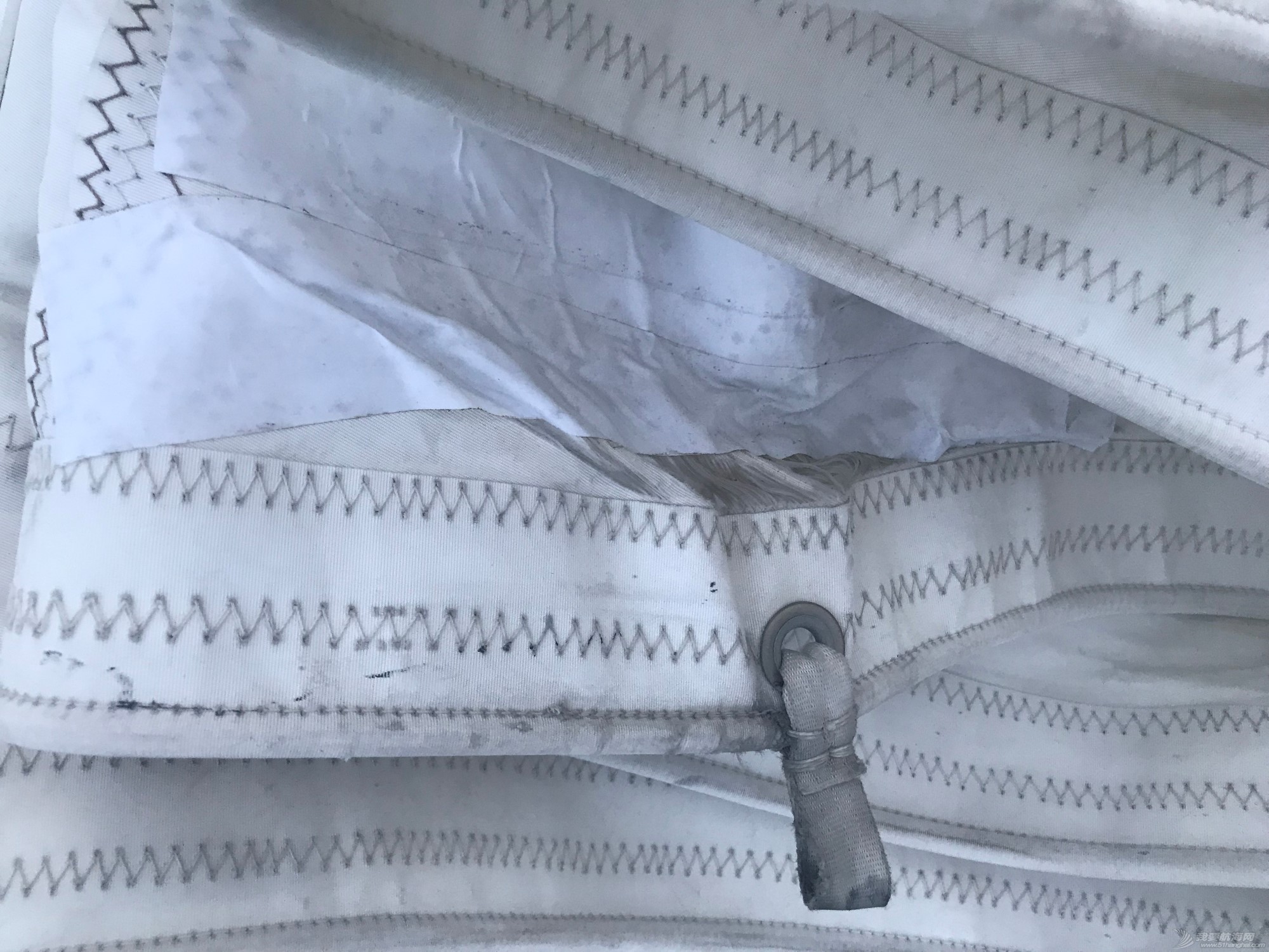

之后我和旭旭把主帆拆了下来,仔细的检查了下,发现有挺多撕裂的部分,都是在受力点。观察下来不是跑坏的,是长时间存放在帆带里,被帆袋压迫导致的。
这也有
决定拆下来拿去修补
已经有修补过的痕迹了
这地方也不行了,帆贴修补。。。。。。
线都晒的脆化了。。。。。。
又天黑了,忙碌的一天时间过的特别的快。
整个雨棚都不防水。
效果很好哈哈

下午技师过来开始安装B&G的自动舵,经过检查,原船的自动舵仪表服务器什么的都坏了,自动舵的大点击没有坏,幸亏没坏,省了一笔钱哈哈。
拆下来旧的电舵杆和自动舵服务器
AIS天线和蘑菇头
自动舵的包装盒
风速仪,自动舵,就缺水深和航速了
这也有
决定拆下来拿去修补
已经有修补过的痕迹了
这地方也不行了,帆贴修补。。。。。。
线都晒的脆化了。。。。。。
