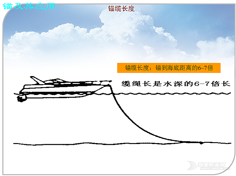

apple-system-font, BlinkMacSystemFont, Helvetica Neue, PingFang SC, Hiragino Sans GB, Microsoft YaHei UI, Microsoft YaHei, Arial, sans-serif">索链:锚链与水深的最小比例为3:1,但通常采用5:1,即索链长度为水深的5倍。
缆绳:缆绳与水深的最小比值为5:1,通常采用8:1的比例,即缆绳长度为水深8倍。

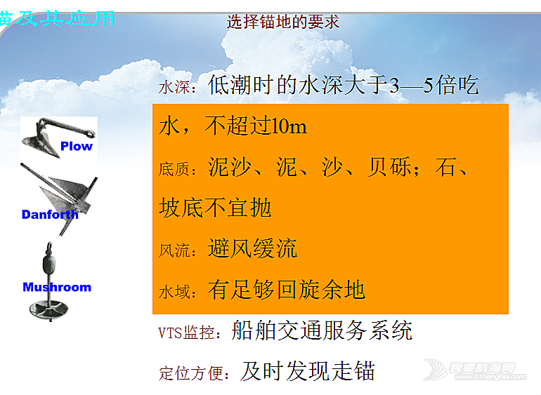

锚地的选择
1)水深:在无涌浪侵入,遮蔽良好的锚地,水深应能保证在低潮时仍有20%吃水的富余水深。在有涌浪的开敞锚地,应能保证低潮时的水深大于1.5倍吃水再加上2/3的最大波高。深水抛锚,最大水深不得超过一舷锚链总长的1/4.
2)底质:锚抓力与底质关系密切,软硬适度的沙底抓力较好,泥沙底次之,硬质泥底较差,石底不宜抛锚。地形以平坦为好,较陡影响抓力。
3)水流:流向宜稳定,流速以缓为好。
4)有足够的回旋余地。
5)避风条件要好,应能避免强风袭击。环保式避风港湾锚地避台最好。
6)VTS监管。
7)应远离航道等交通密集区,无海底电缆等水中障碍物。

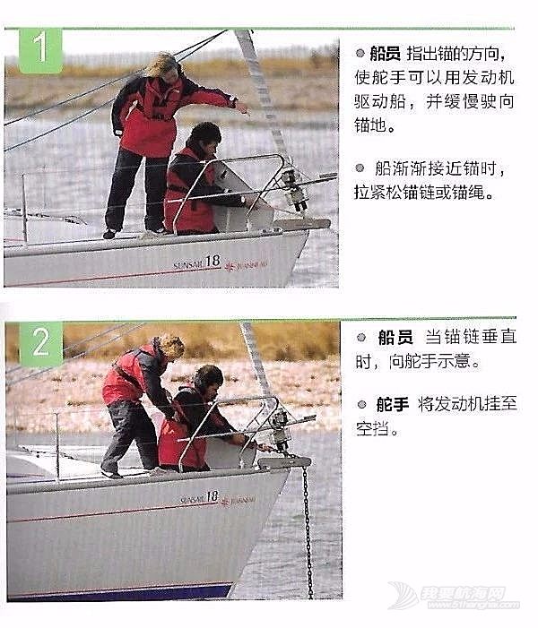

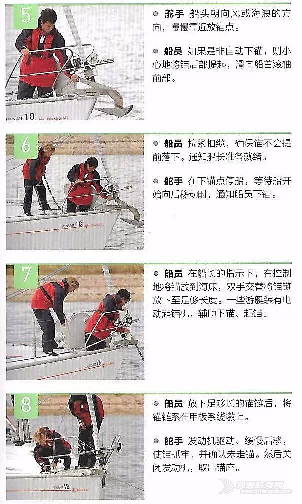

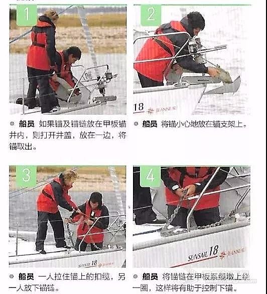

抛锚的八个关键步骤:

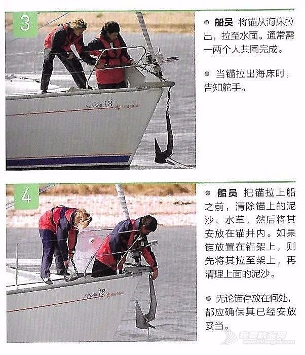

起锚的四个步骤:
