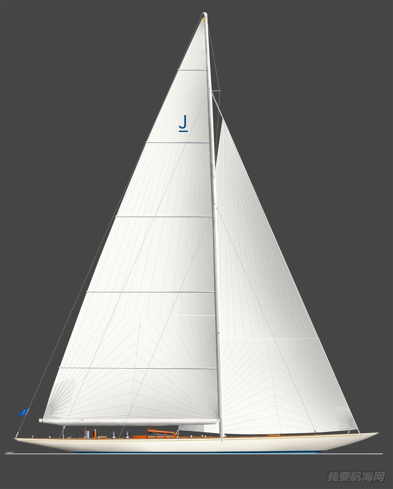

这是著名的J级帆船,二战前著名的美洲杯赛船,现在有名的古典帆船,看图片会发现主帆桁很长,后端远远超过侧后支帆索,因为支帆索的阻挡,主帆应该不能放出舷外,如果这样,在侧风时不是对风的利用效率不高吗?这样的设计有什么好处?

可以的 这个船后面有2个绞盘 跑顺风的时候 有2个人控制绞盘 把后支索放松 让主帆放出去 跑顺风后支索都是要放松的

是这样啊,谢谢!
