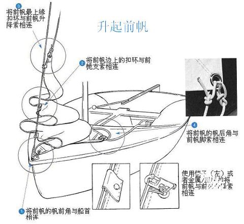

• 在主帆和前帆全部连接好以后,檢查主缭索,前缭索,斜拉器以及前角索的情况。
避免帆杆随风摆动。 首先拉动前帆升降索,将前帆升起,并在系缆角上固定前帆升降
索。随后拉动主帆升降索升起主帆。注意主帆的后帆角能够在桅杆的滑槽中自由移动。拉
紧并固定前帆索以及斜拉器。如果帆船系在锚上,通常先升起主帆;如果帆船停泊在码头
,一般先升起前帆。      在降帆时,通常应该先降下主帆。 因为这样可以稳定帆船并
防止帆杆摇摆。然而,当需要收起锚链时,一般先降下前帆。 当船帆被降下后,就可以
拆卸包括船舵等器才了。
